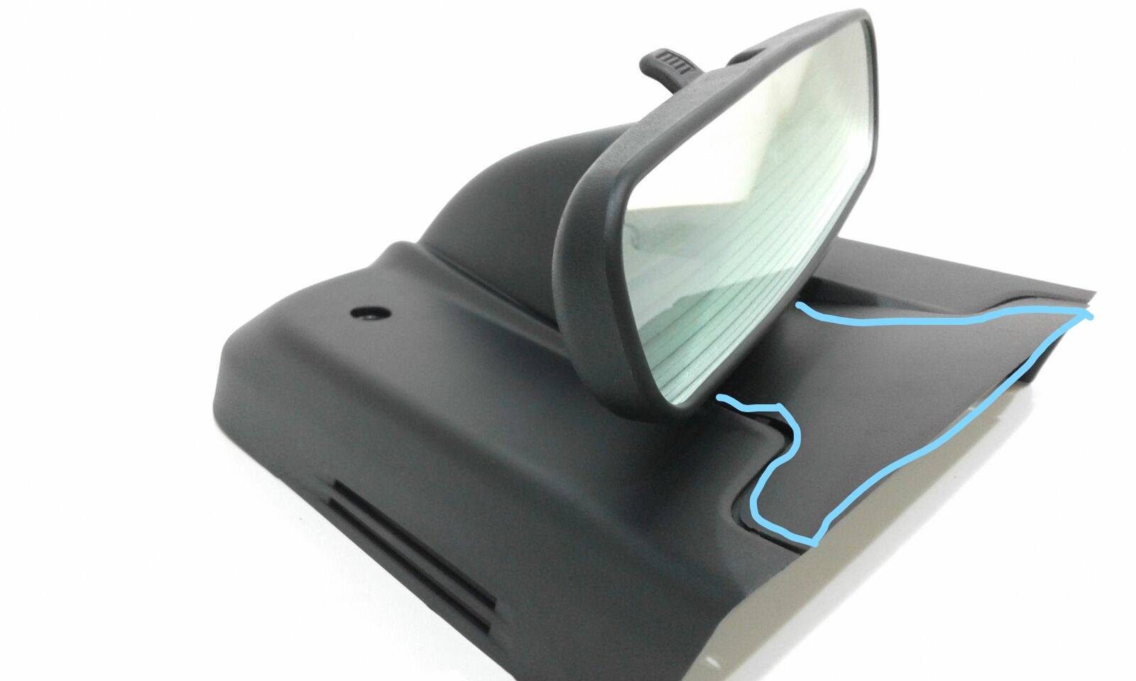

Grazie per il link ho letto, però (purtroppo) non mi è ancora chiaro quale parte tira via perché una piccola parte di plastica sopra lo specchietto al centro la sono riuscito a levare facilmente, ma da lì è pressoché inaccessibile tutta quell'area, oppure parla di tutta la plastica grande? cercherò di caricare delle foto per farmi capire perché mi rendo conto che non riesco a spiegarmi adeguatamente.
La parte che ho evidenziato in blu la si riesce a staccare agilmente ma da quella piccola apertura non si riesce ad arrivare a pulire niente, neanche vedo come poter sganciare la telecamera come descritto nell'altro post.
Invece tutta la plastica esterna non ho idea di come staccarla, basta tirare forte? E lo specchietto che si trova tra il pezzo che ho evidenziato io ed il pezzo grande?

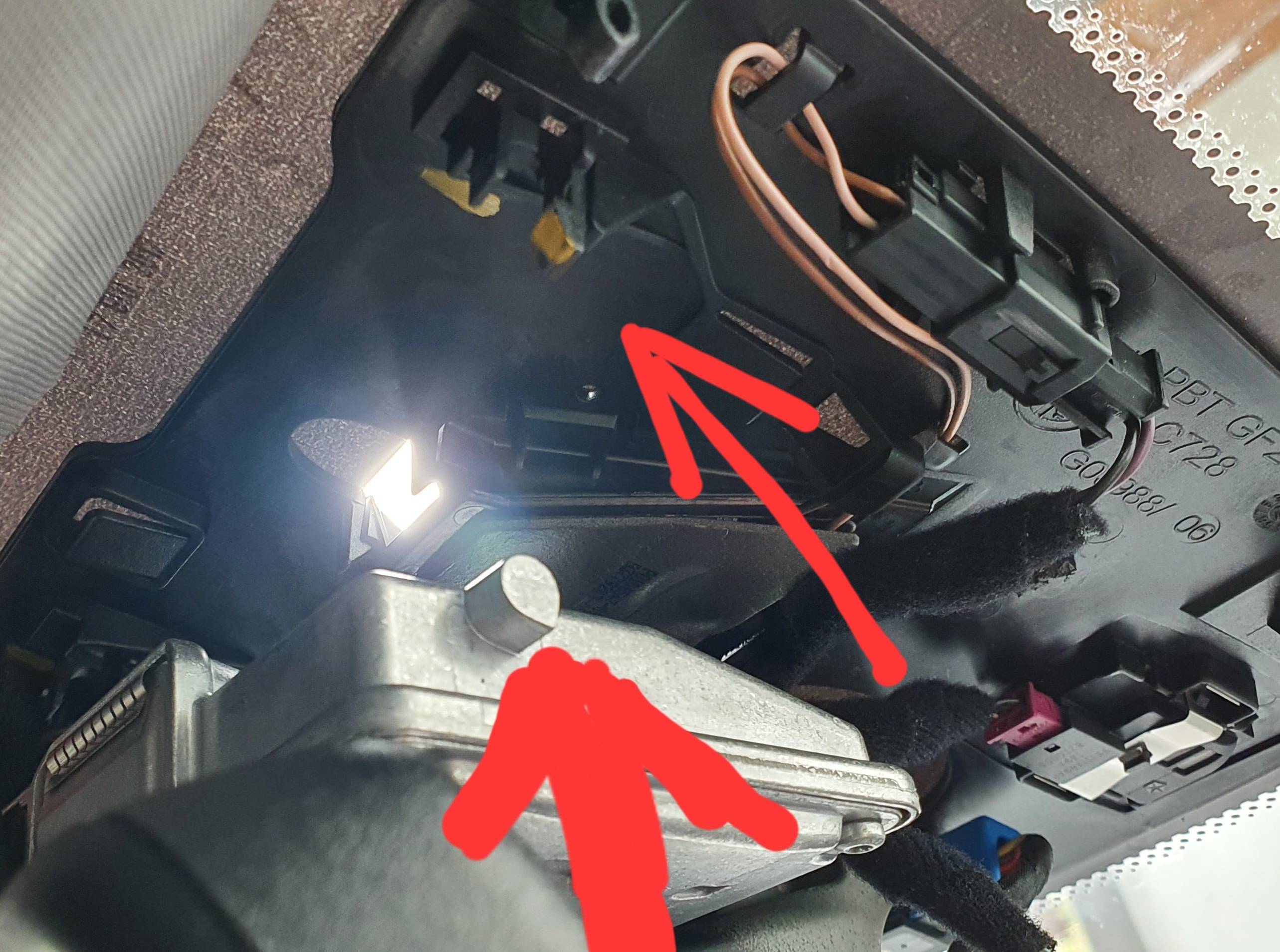

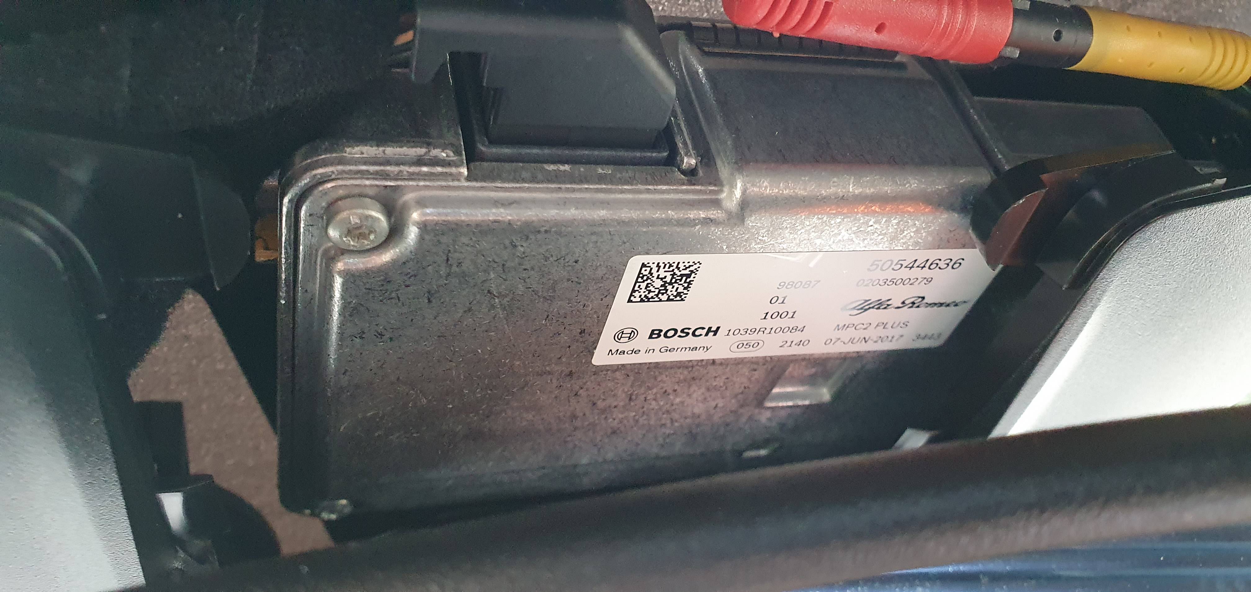

Ciao. Ho la mia Stelvio che ha un alone davanti alla telecamera del parabrezza.
Vorrei pulirlo. Come di toglie il blocco telecamera? Cioè, come è agganciato al parabrezza? Non trovo la descrizione, scusatemi. Se sapete dov'è descritta la procedura, mi fate un piacere. Spero non con del biadesivo... Dando così un occhiata veloce non capisco come sia agganciata...
Ok... Ho fatto il lavoro di pulizia e mi rispondo da solo. La telecamera ha due semplicissimi ganci laterali, facili da sganciare.
Qui a telecamera sganciata, le frecce indicano gli agganci laterali. Ovviamente uno per lato, dx, sx. Sganciarli è facilissimo.
