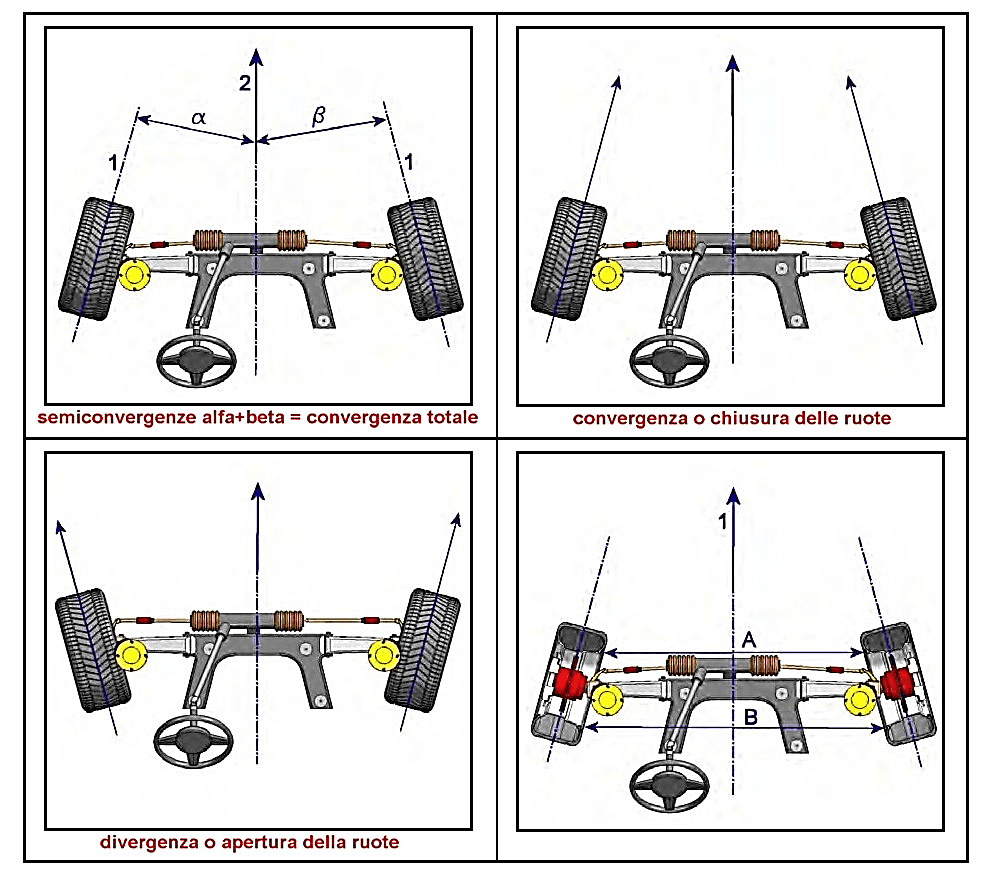

Avevo capito che non avevi capito, la conferma l'ho avuta anche dal mi piace del palmiro... 🤣
Vedi l'allegato e adegua il tuo modo insolito di vedere le cose.... ☺️
    163.1 KB · Visualizzazioni: 144
