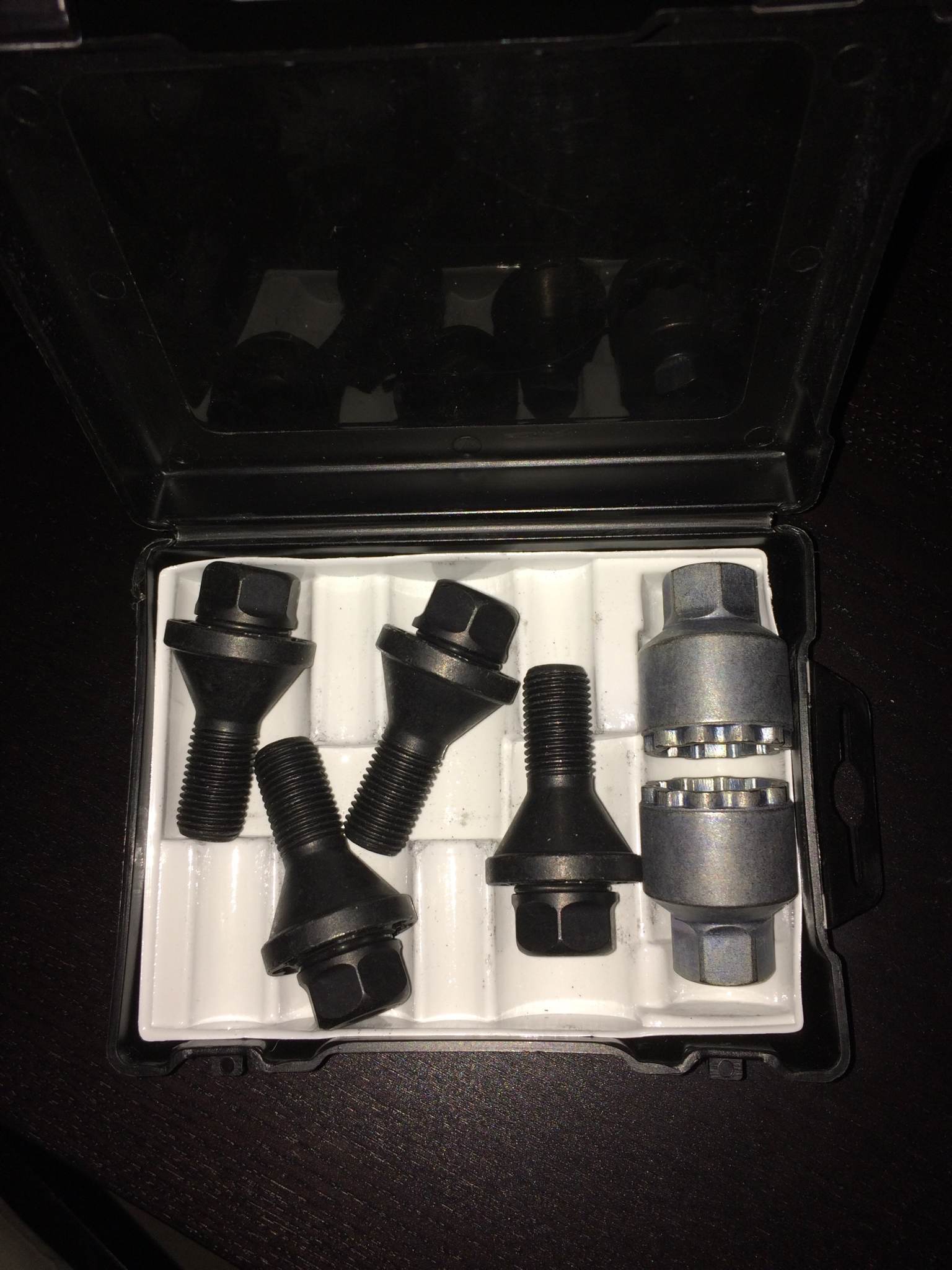

Ciao a tutti, devo mettere i bulloni antifurto, sapete a quanti nm vanno tirati i bulloni delle ruote?
120 può andare bene?
Sono M14x1.5, di solito la coppia di serraggio è 120 Nm.

Grazie, si sapevo già di non dover mettere grasso o robe del genere, volevo solo esser sicuro della coppia di serraggio. Sulla macchina precedente mi facevo spesso il cambio cerchi estivo/invernale e al massimo puliti con lo straccio, ma generalmente erano sempre puliti
Giulia ha le colonnette (i prigionieri) sul mozzo al posto dei classici bulloni a vite?
Direi di no, questi sono i bulloni antifurto
Sulla scatola dei bulloni antifurto originali Alfa è riportata la coppia di serraggio.
