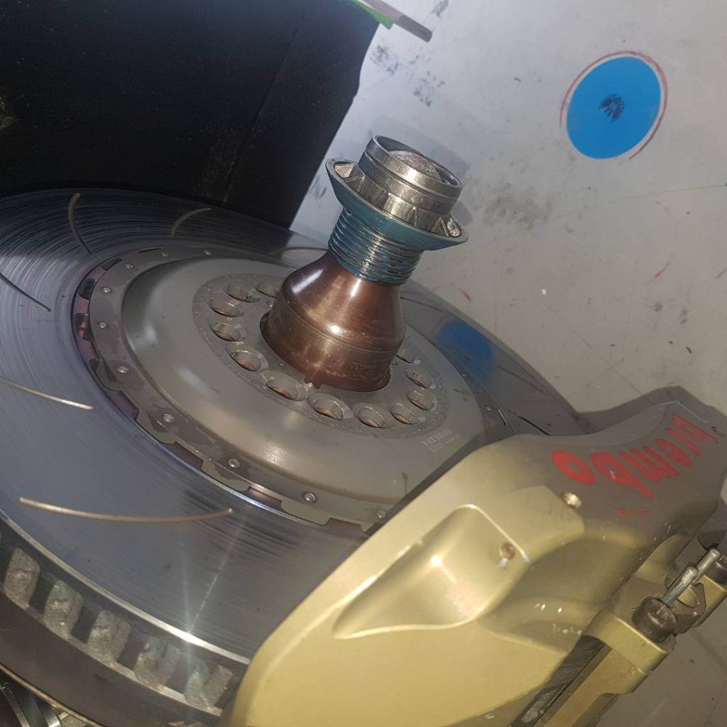

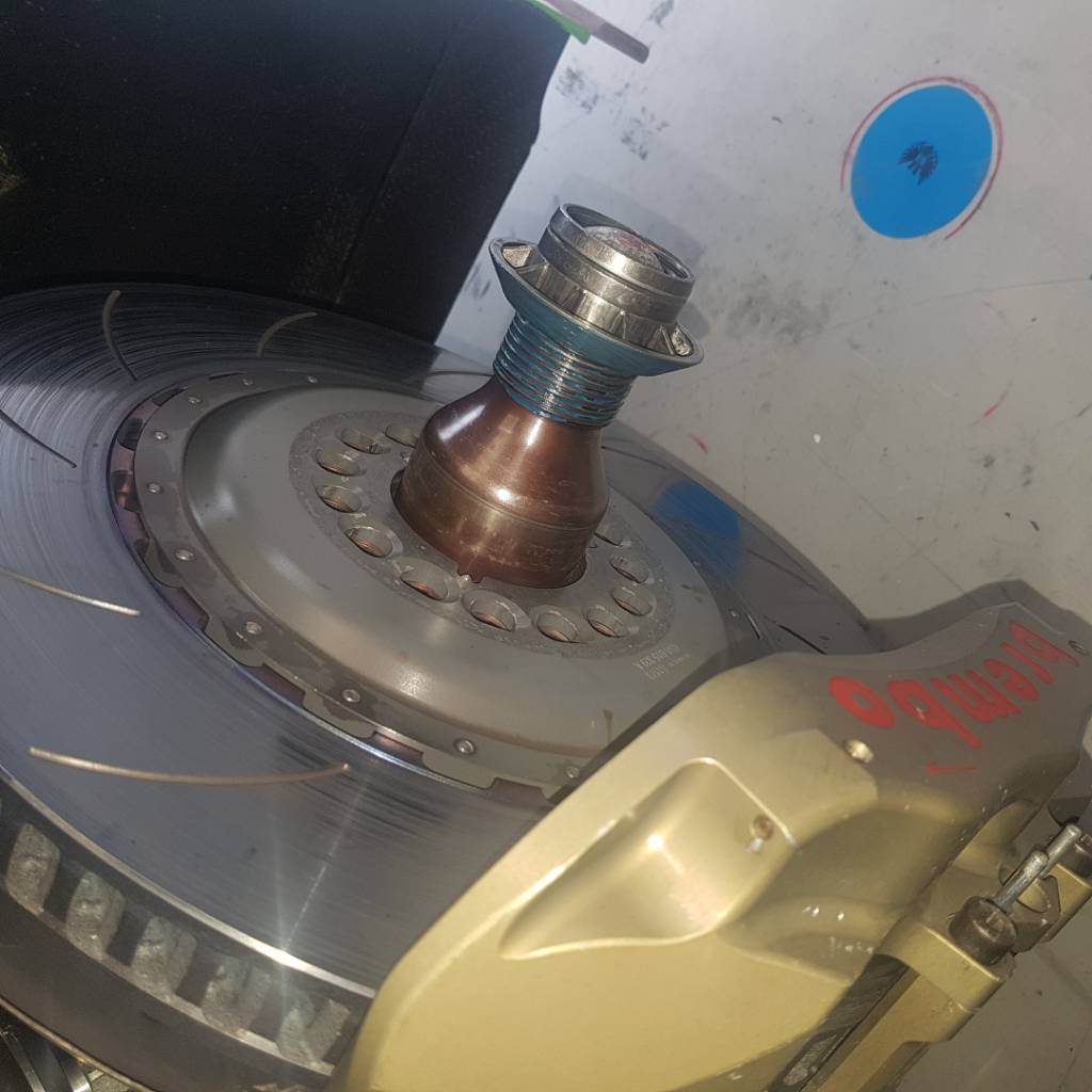

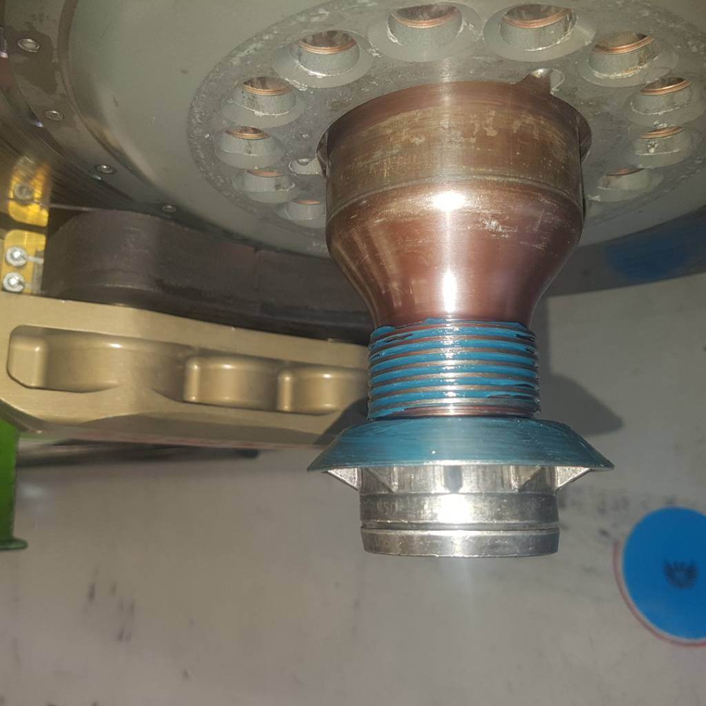

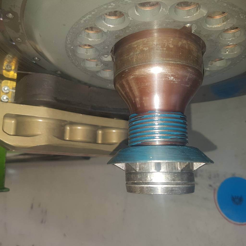

Signori, rimaniamo con i piedi per terra! ;)
Non è che un filo di grasso sul filetto implica l'immediata perdita della ruota! Perdere una ruota per l'allentamento delle colonnette è un evento praticamente impossibile. Dovrebbero svitarsi tutte e 5 le colonnette e all'improvviso. Non stiamo parlando di un monodado! A me una volta è capitato con la mia vecchia A112 di avere tutte le colonnette di una ruota lente. Non ho perso la ruota perchè quando iniziano ad allentarsi sul serio te ne accorgi immediatamente, sia dal rumore che dalle vibrazioni. A quel punto se continui a guidare fregandotene di tutti questi segnali se perdi la ruota la colpa è solo di chi guida, non delle colonnette lente!
Possiamo discutere finché vogliamo sull'utilità o meno della lubrificazione delle colonnette: sicuramente non serve farlo, ma non è che se si fa, automaticamente si attiva l'autodistruzione! ;)
Ma guarda nemmeno con il monodado
