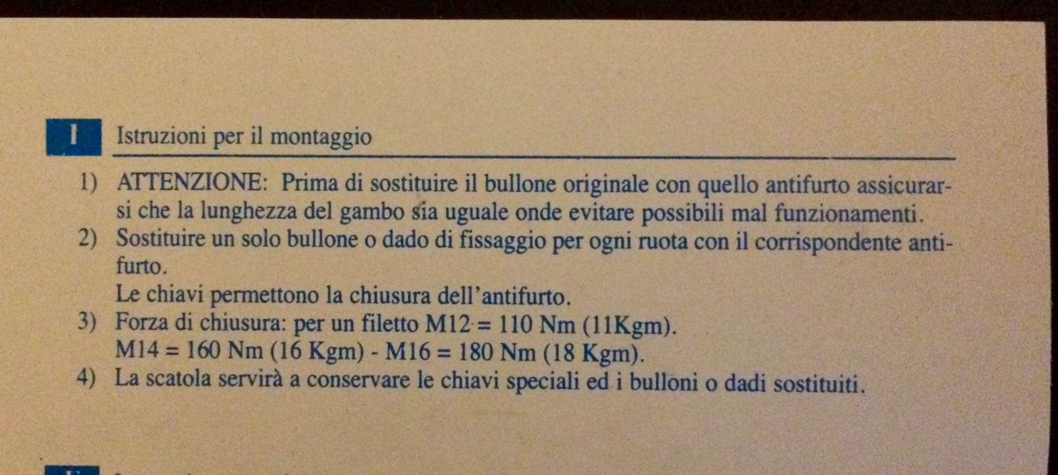

Non ricordo di preciso quale sia il valore riportato sulla scatola ma, visto che si tratta di un prodotto originale AR, mi atterrei a quanto riportato. Occhio perchè, se non ricordo male, sulla scatola sono riportati 3 diversi valori in base alla misura delle colonnette, quindi bisogna fare attenzione ed usare il valore adeguato.
non ricordo anch'io di preciso, dopo guardo, ma mi pare proprio che su M14x1.5 ci sia 160nm
a quanto capisco, i bulloni antifurto vanno serrati con coppia diversa, se c'è qualche admin, può anche cambiare il titolo di questa discussione in coppia serraggio bulloni antifurto, che magari è più d'aiuto
Secondo le istruzioni dovrei tirare i bulloni antifurto a 160 Nm
Che siano bulloni o colonnette il grasso va messo sia suo filetto che sul cono . Non va bene tirarli a secco perche il cono grippa e fate proprio la cosa opposta . Pensate di tirare a coppia invece state tirando di meno . Un " velo" di grasso al rame va messo giusto una spolverata. Per fare che non si creino attriti questa è una coperta corta perche anche è vero che con il grasso si tira a qualcosina di piu .. Ma qualcosina vuol dire 5 nm max 10 nm in più su un valore di 120.nm .. quindi nulla . E sinceramente è meglio un po di più che di meno . Io le mie le ho sempre tirate a 110 nm e mai avuto problemi andando in strada come in pista .
