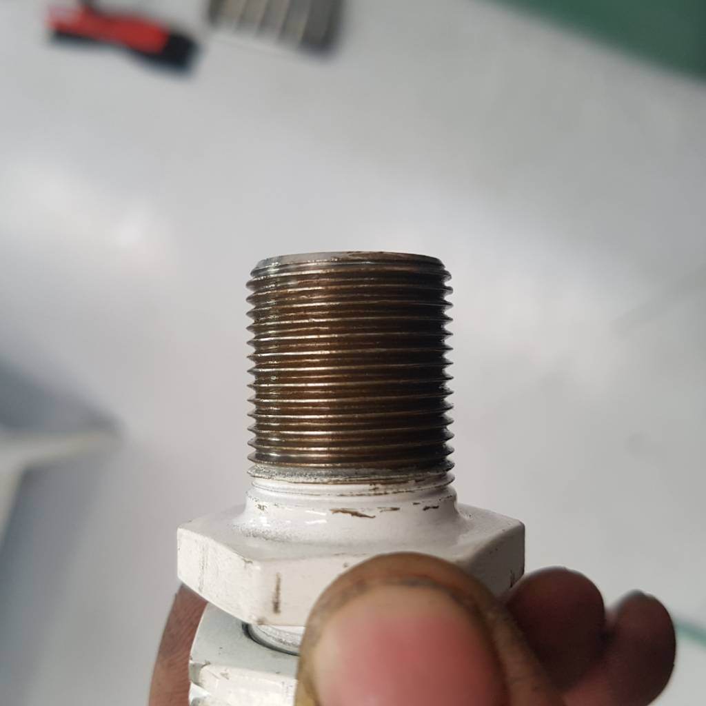

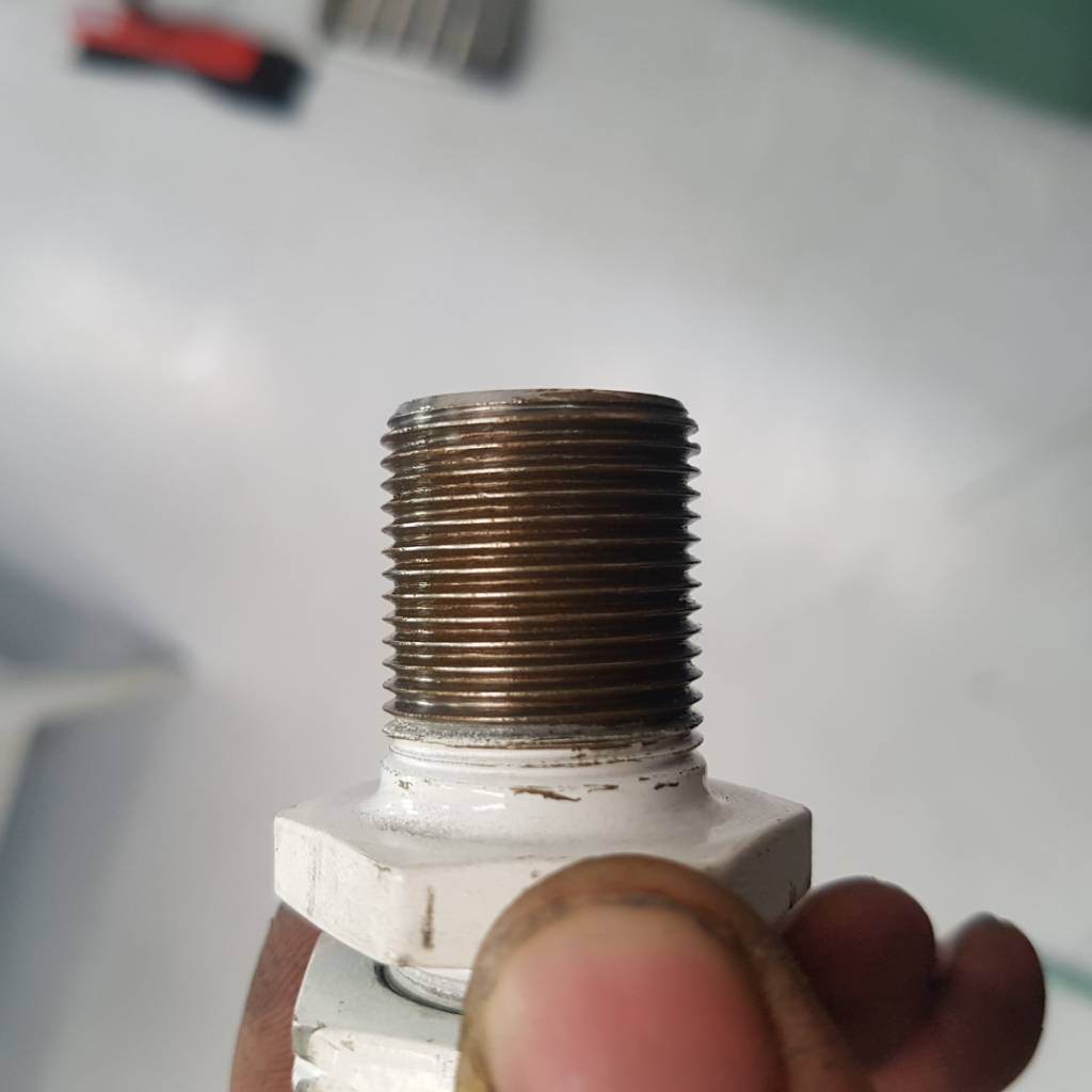

Per far capire come va messo il grasso .. tirato non " spalmato" È un velo
Reactions: kormrider e centoos
