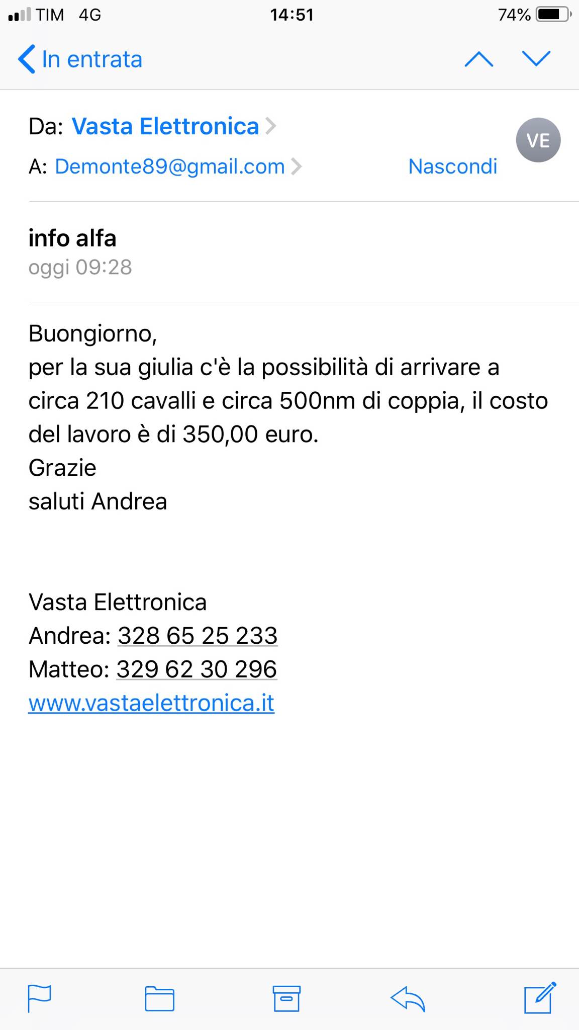

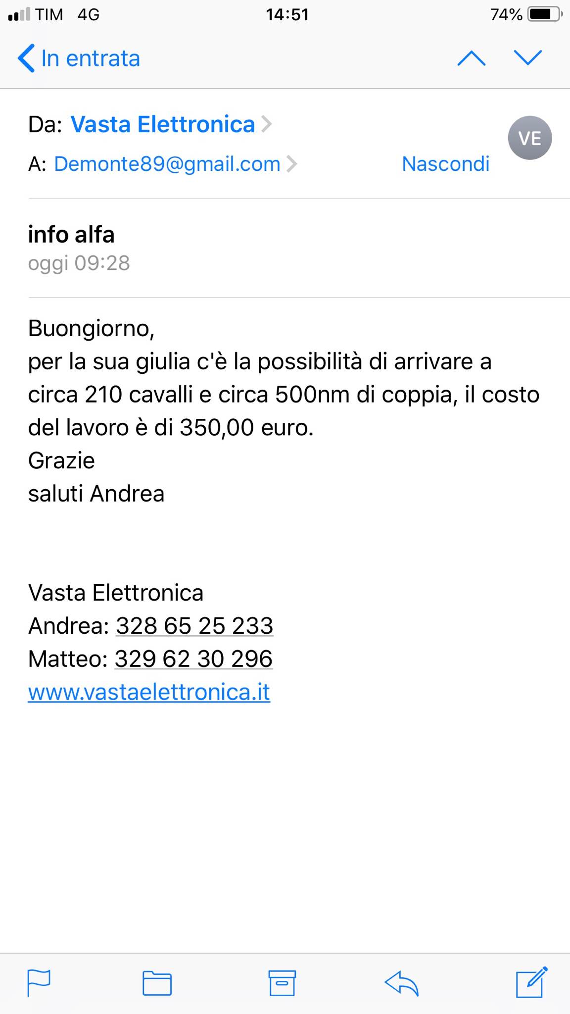

Ho chiesto a un preparatore di Catania a quanto può portare la mia Giulia 2.2 150cv.
Questa è stata la sua risposta. Che ne pensate ?Visualizza allegato 184657
Il problema è il cambio MT6 che non riesce a gestire la coppia cosi elevata e, in parte, i semiassi se non sono rinforzati.
Vai da un esperto e fermati a 180cv senza esagerare con la coppia….la macchina andrà benissimo e non sforzi la trasmissione...mi raccomando di chiudere quella merda della EGR.
Lascia il fap...che tanto se chiudi la egr manco si intasa più…..
Reactions: crafty
mmmmmmm
beh perchè la valvola egr dirotta parte dei gas di scarico di nuovo in camera di scoppio.. se viene chiusa tutti i gas andranno direttamente nello scarico e quindi nel dpf che si intaserà prima...
