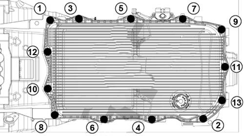

Per chi volesse eseguire il cambio olio per caduta con sostituzione coppa e filtro ,questa è la sequenza di serraggio della coppa,coppia 0,90-1.1 DANM
Reazioni: Yarway e GiuseppeS
