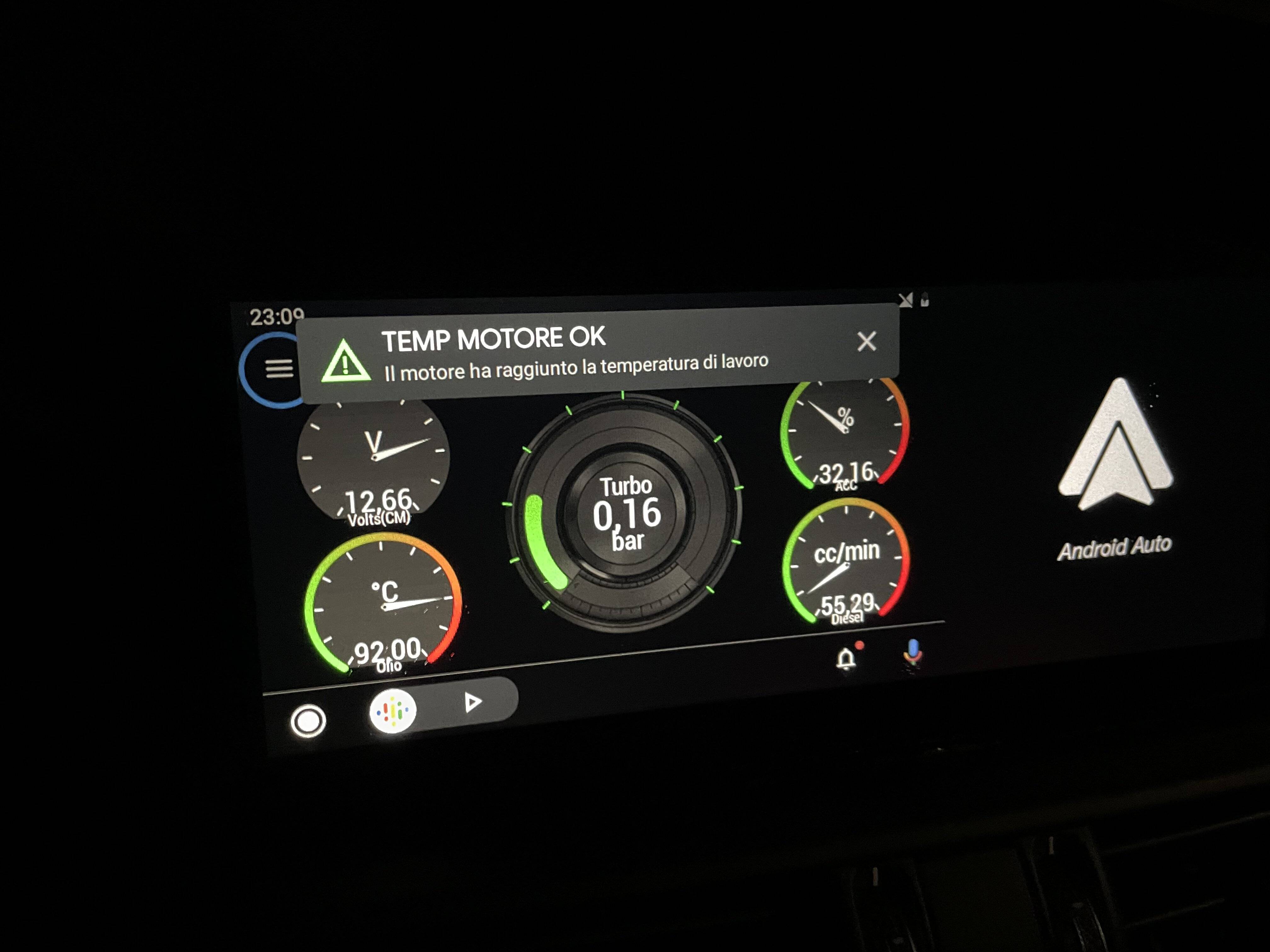

Passando alla dashboard, devo dire che è venuta molto carina. Requisito fondamentale rispettato è che doveva partire senza interventi da parte mia, solo collegando il telefono. Il voltmetro poi fa capire quando la batteria viene caricata e quando no

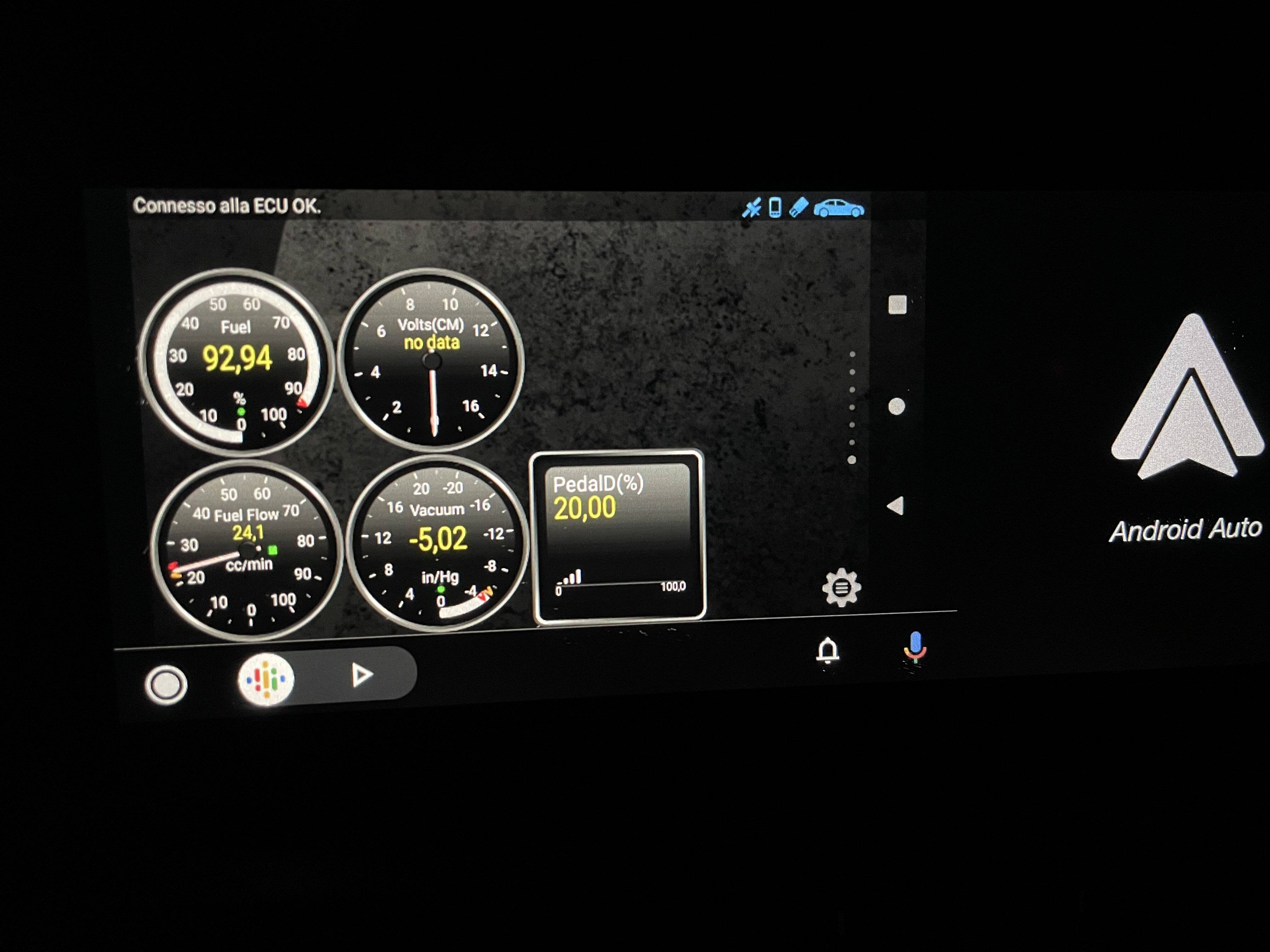

2 opzioni quindi, la prima è mirror dello schermo del telefono con app torque aperta (orizzontalo verticale, ma verticale si vede piccolo perché il nostro schermo è orizzontale)
metto immagine ma non è altro che lo schermo del telefono replicato…se al posto di torque aprite YouTube avrete un video
gli indicatori e la disposizione sono di prova, non lascio una roba così schifosa

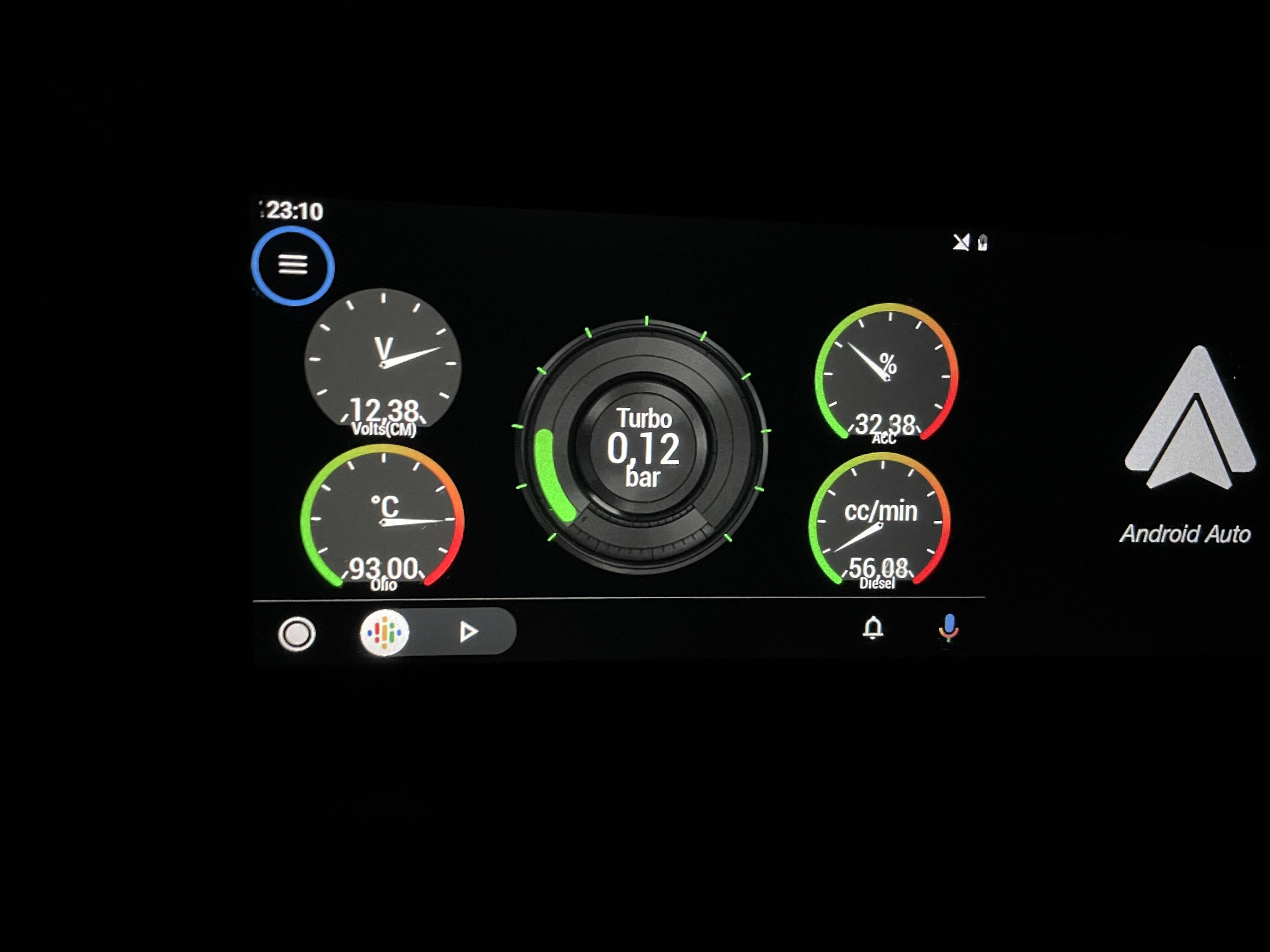

seconda soluzione, obd2aa. Qui ho perfezionato la grafica

Quest'app funziona solo con root. Io ho trovato AAStore, che tra i plugin ha il medesimo performance monitor che prende i dati da Torque Pro....
Voi che parametri utilizzate da Torque Pro che vale la pena vedere in stile alla scheda prestazioni dell'infoteinment Alfa Romeo originale già presente?
