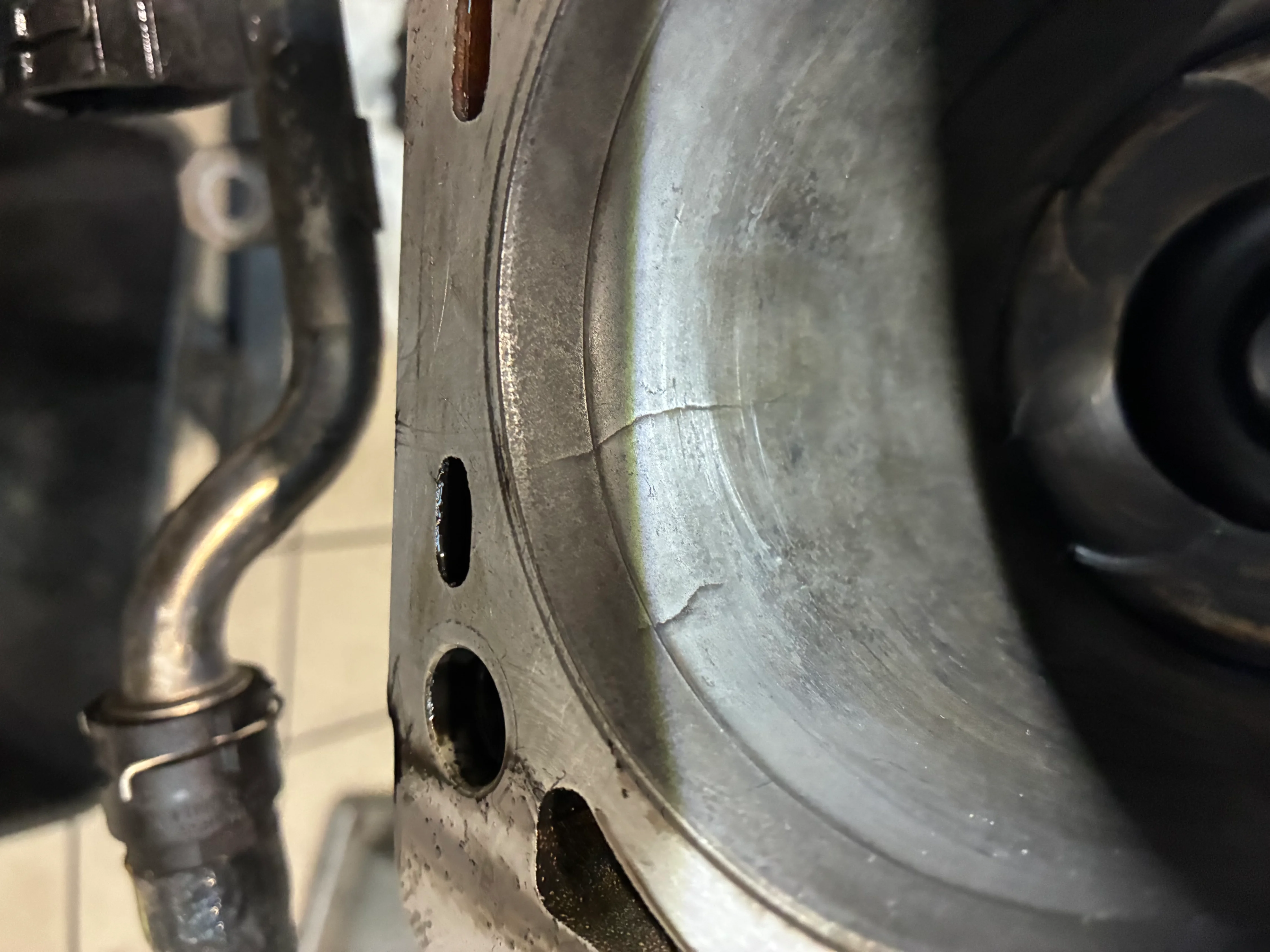

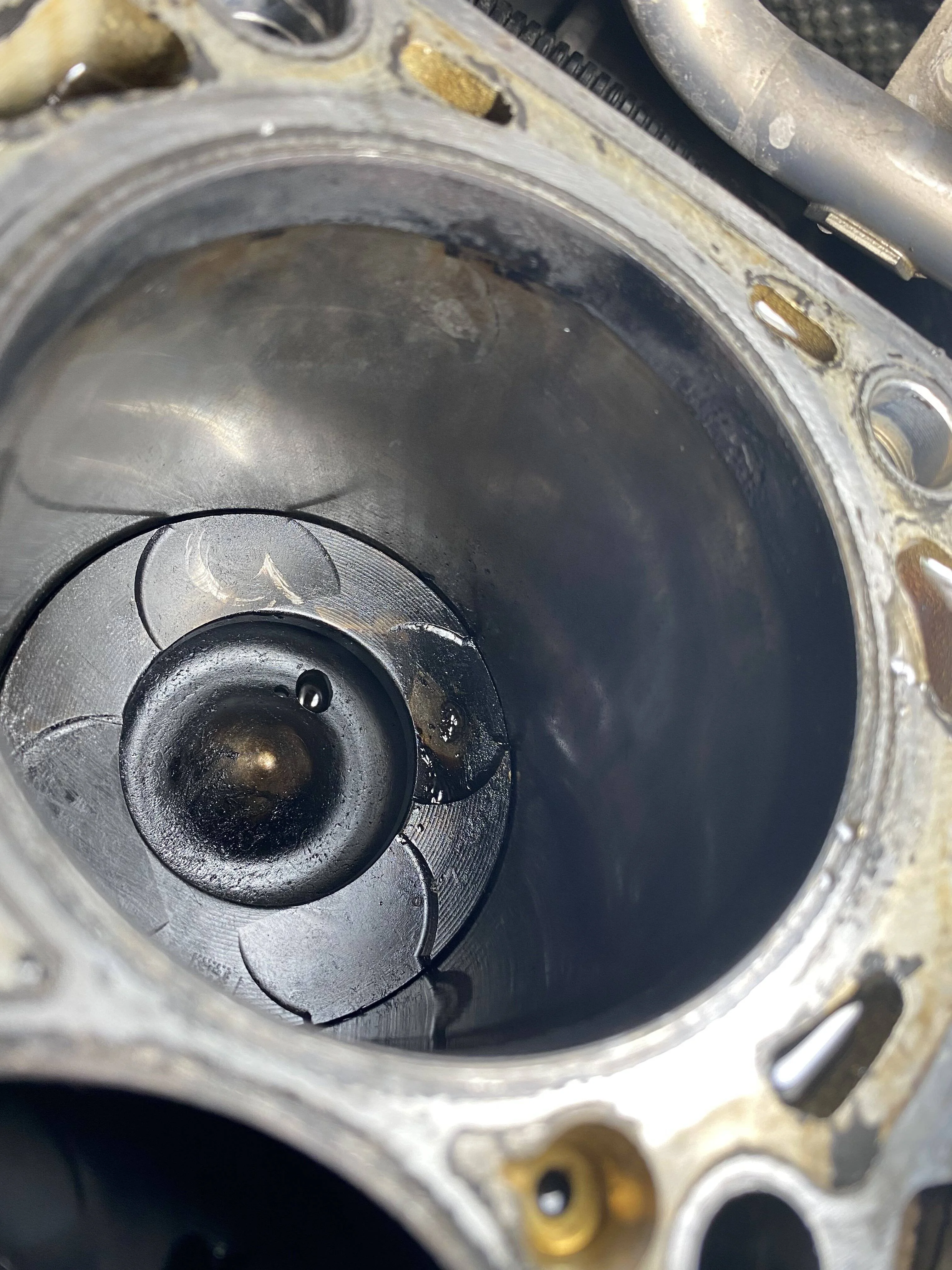

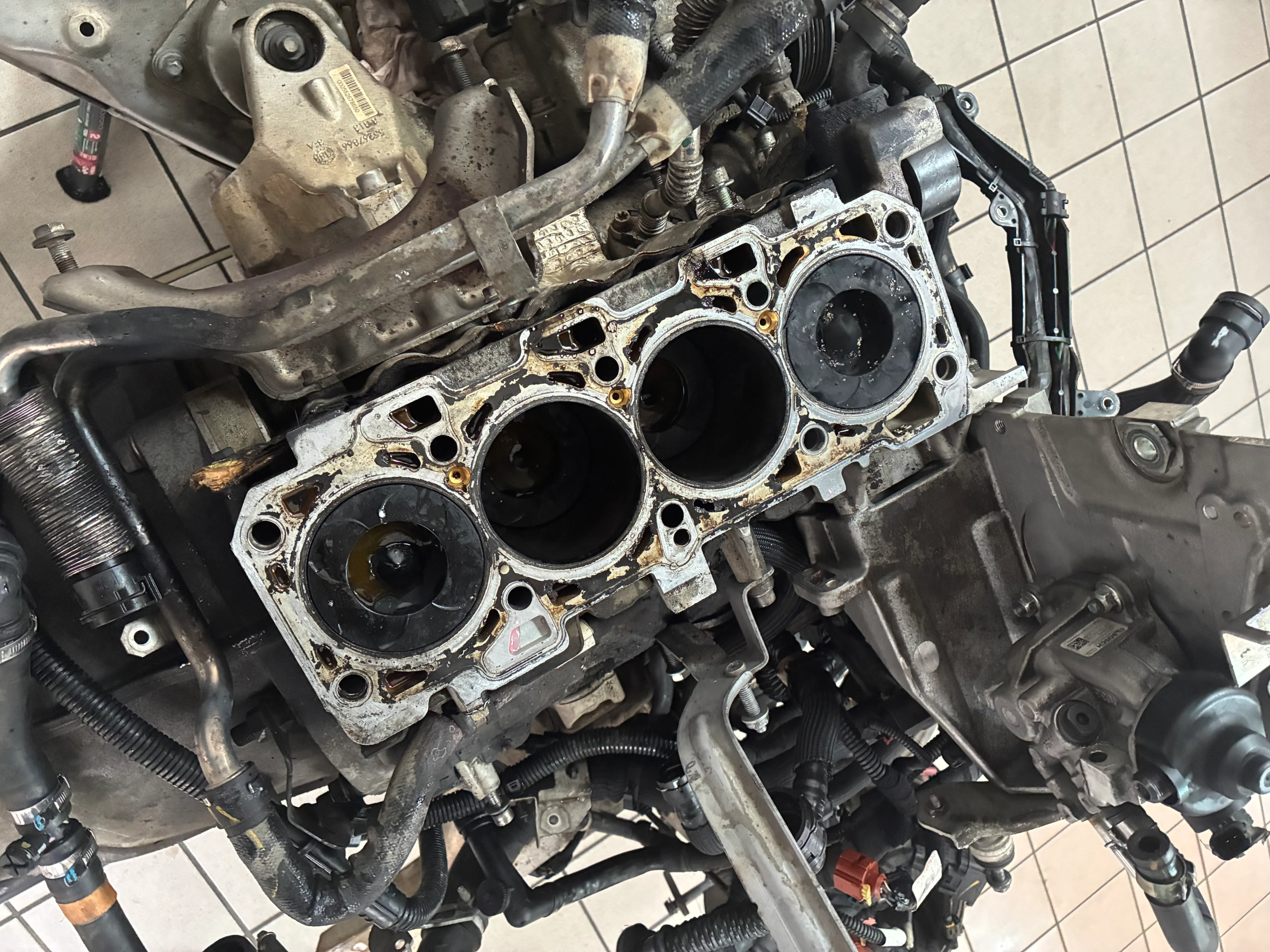

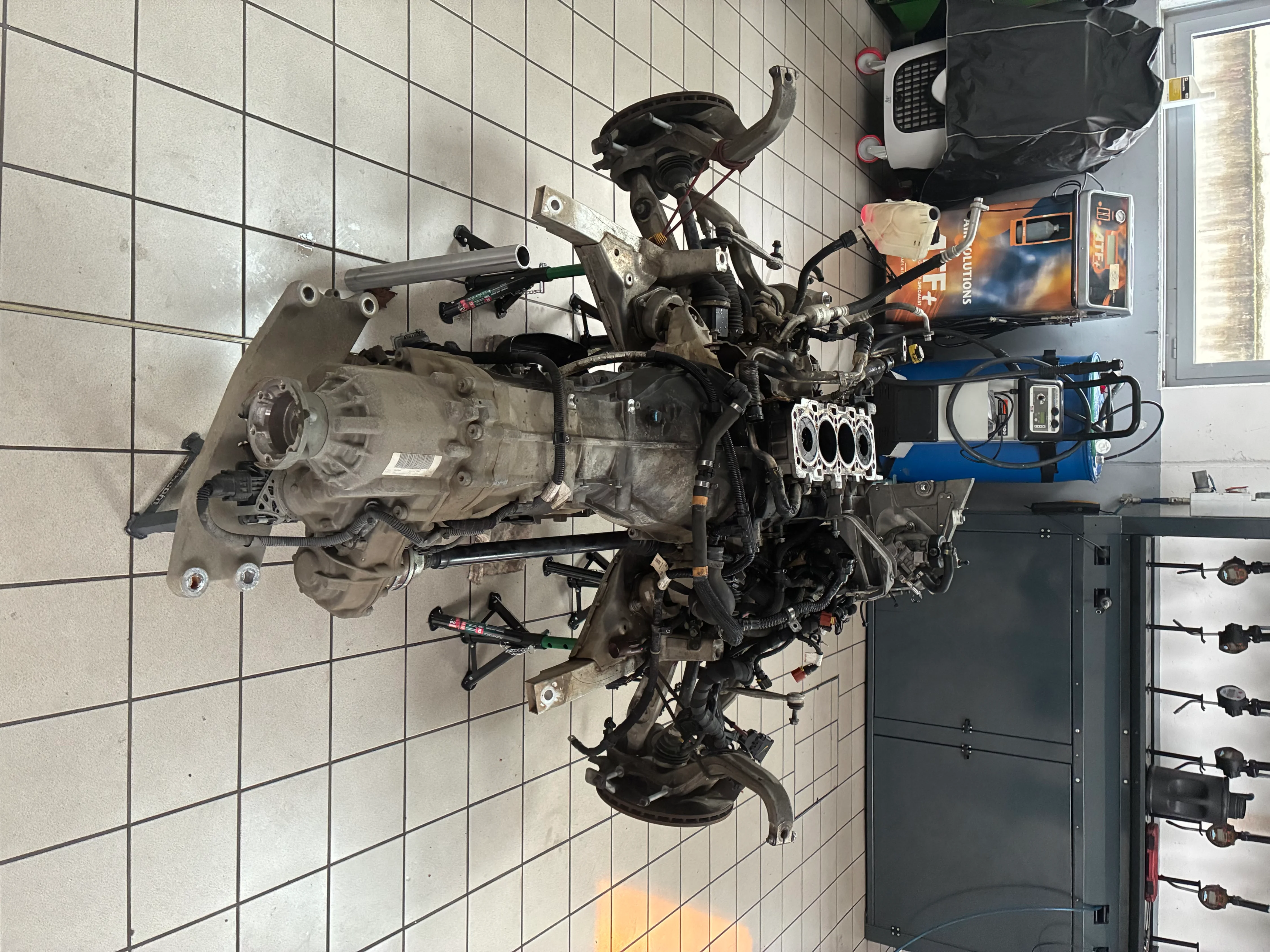

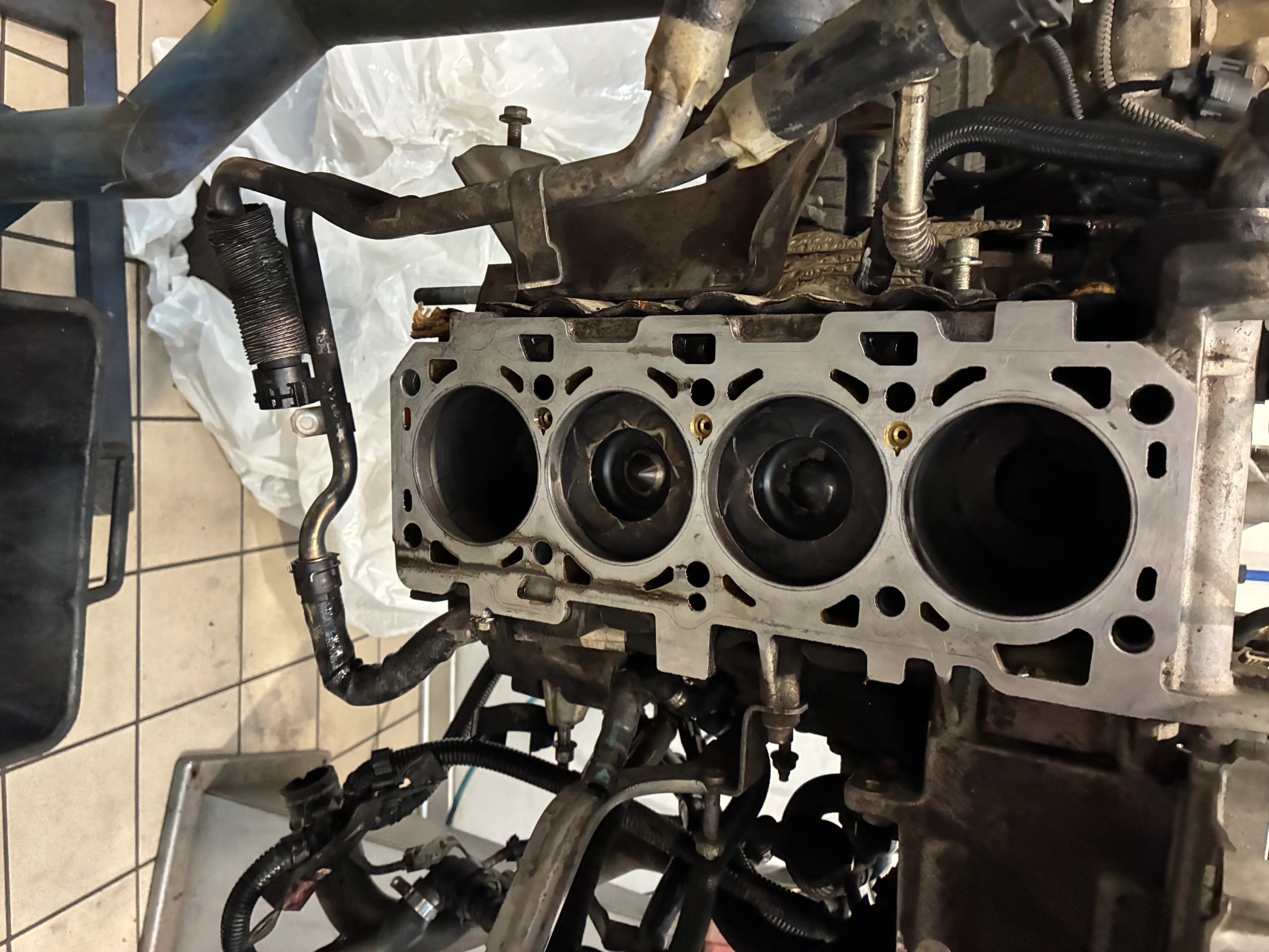

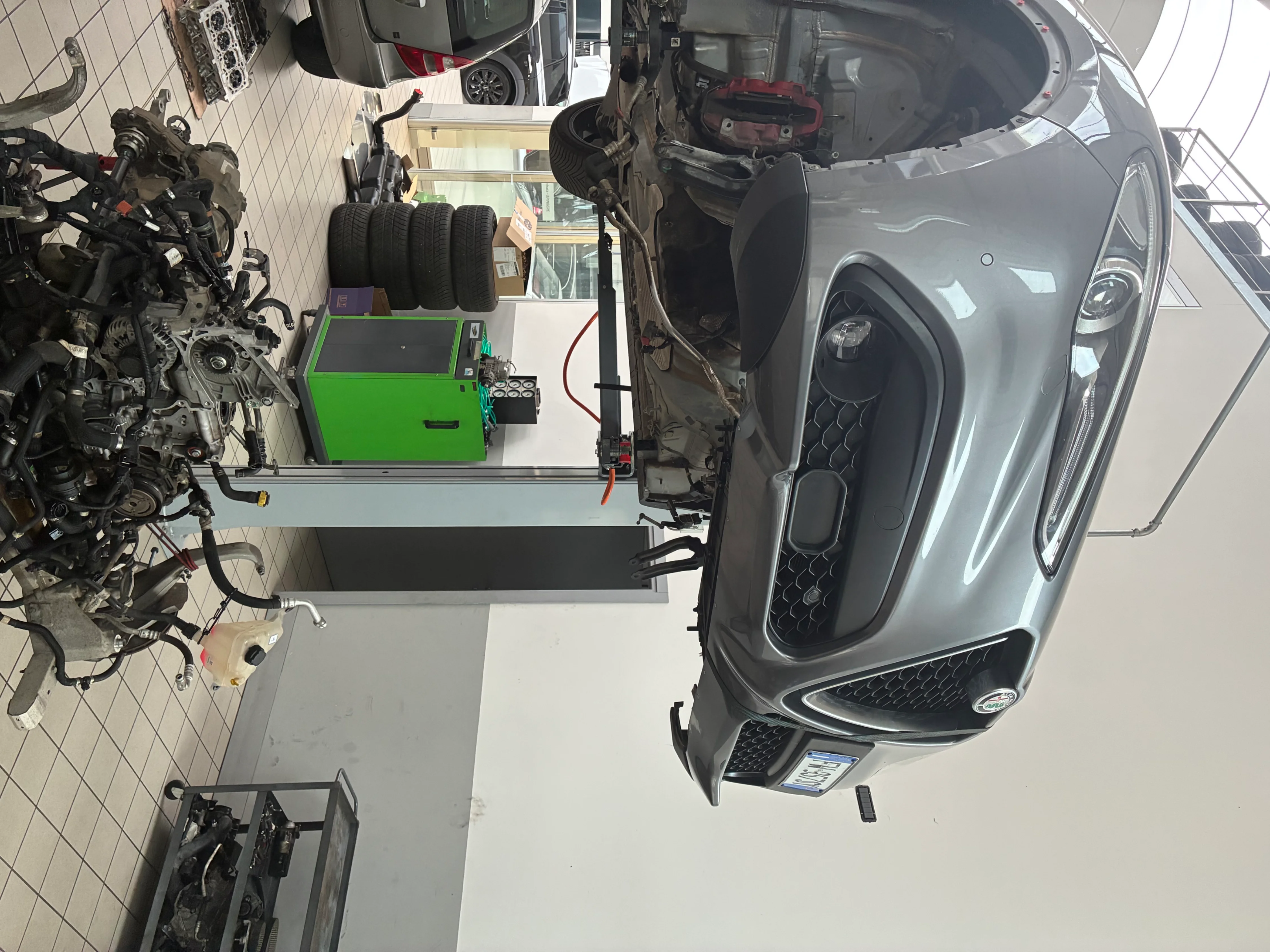

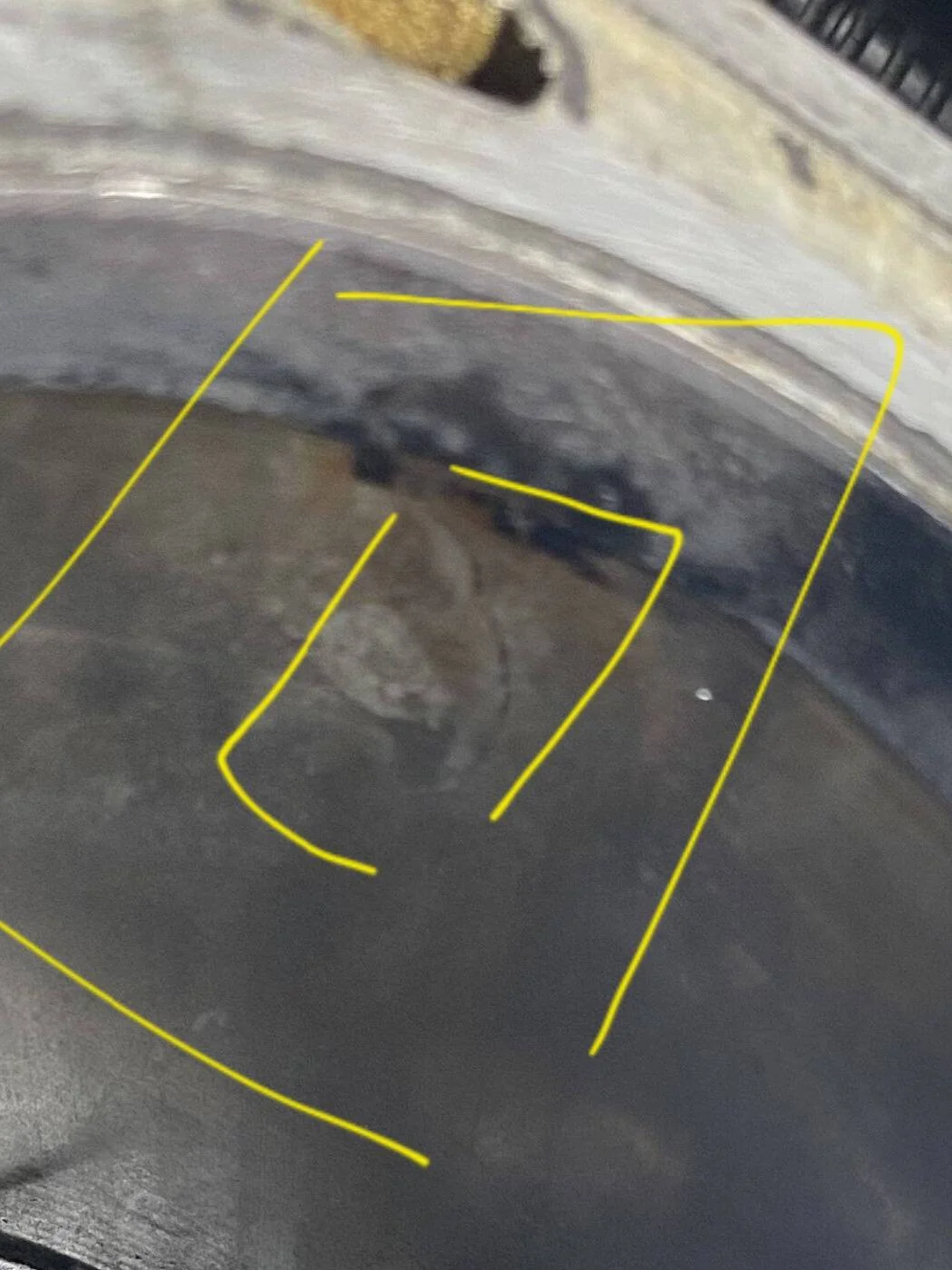

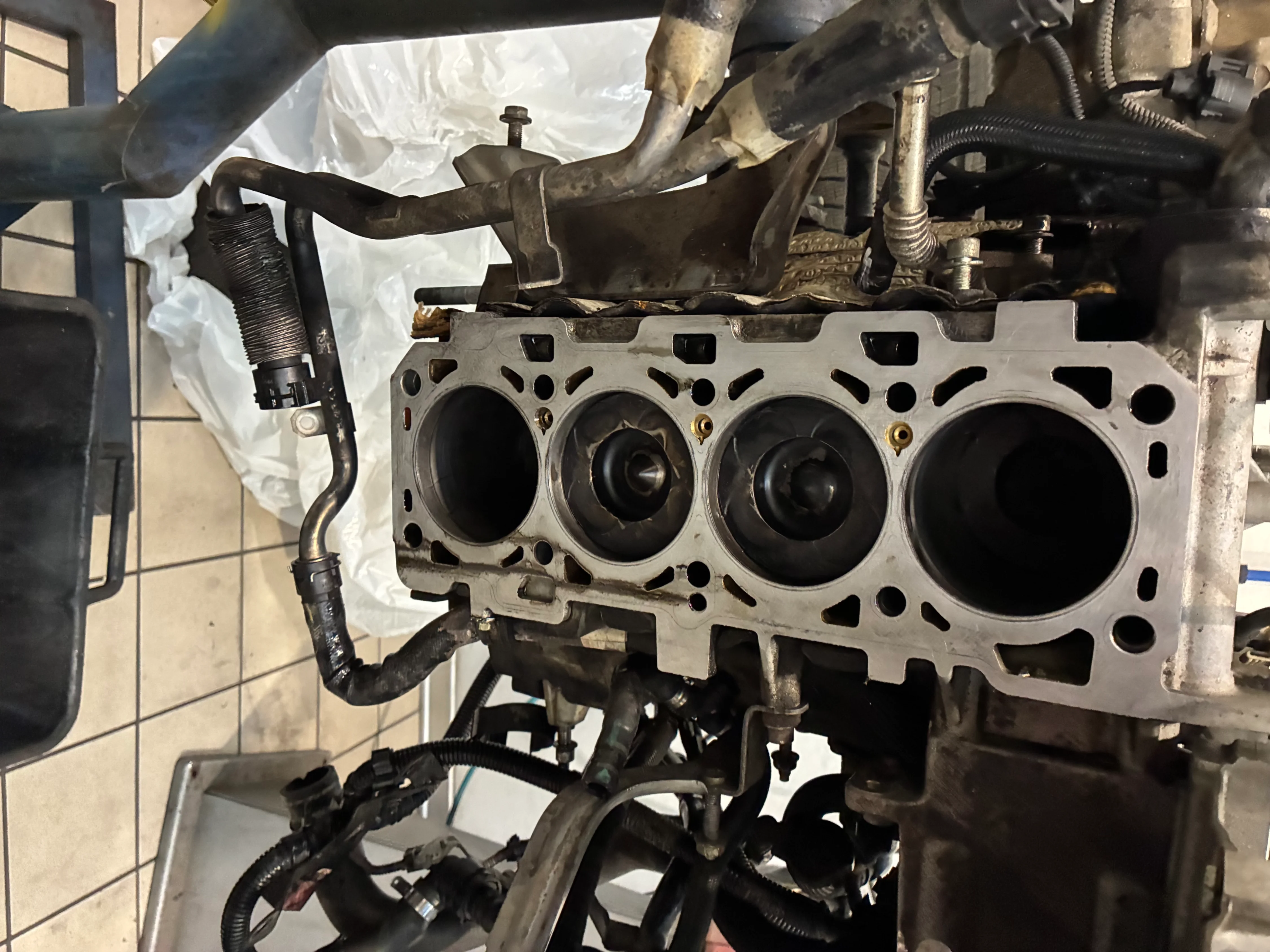

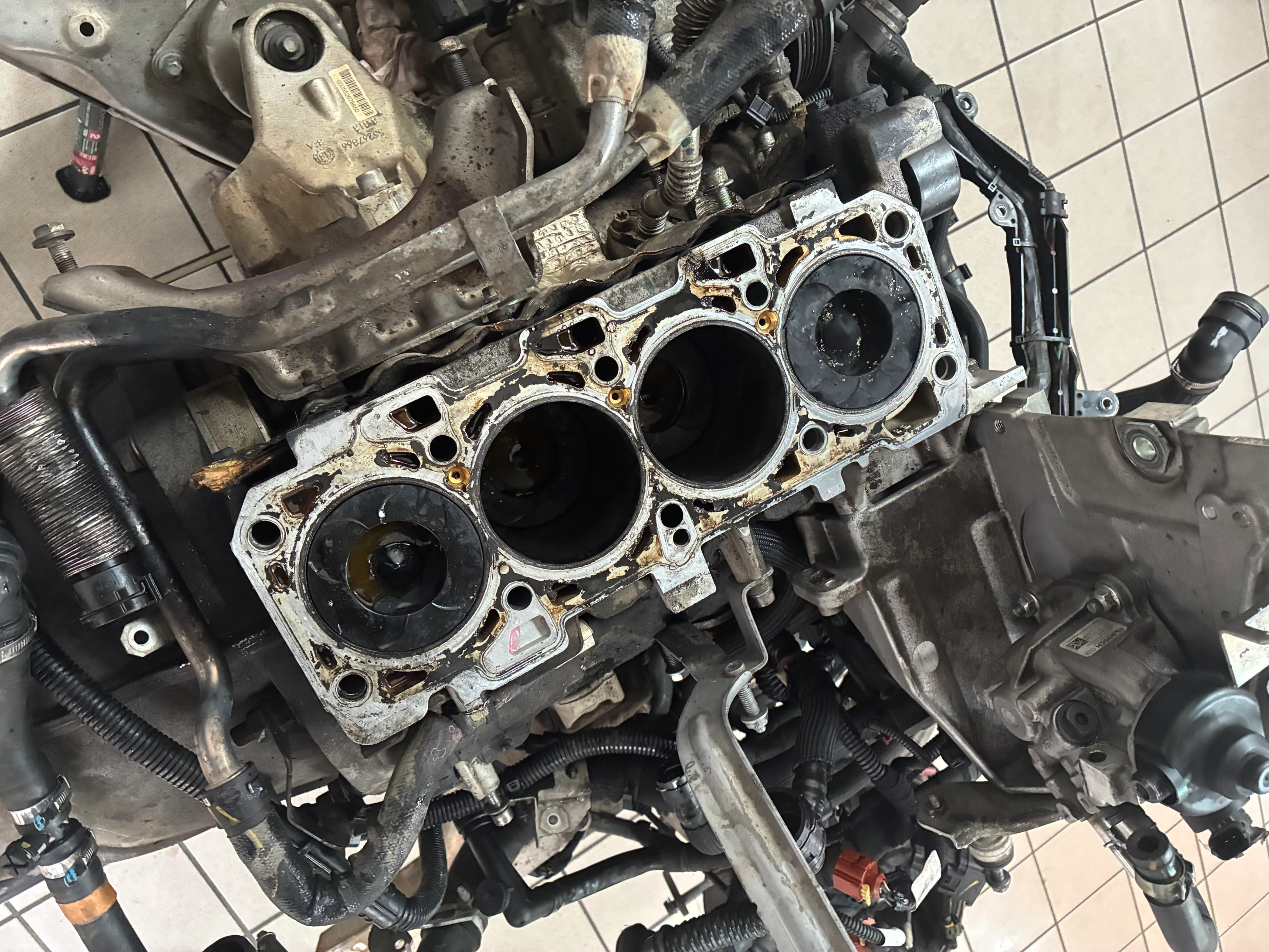

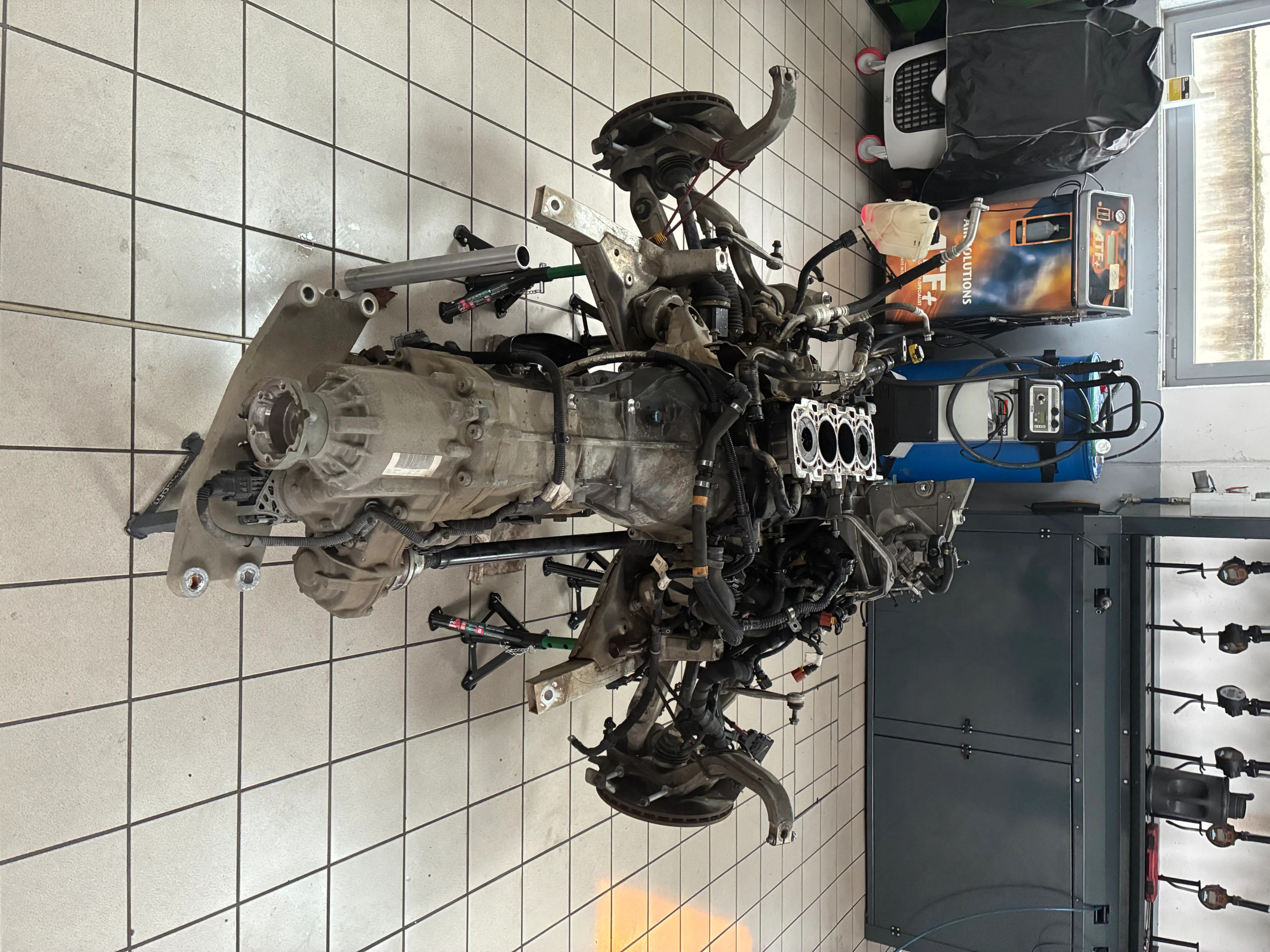

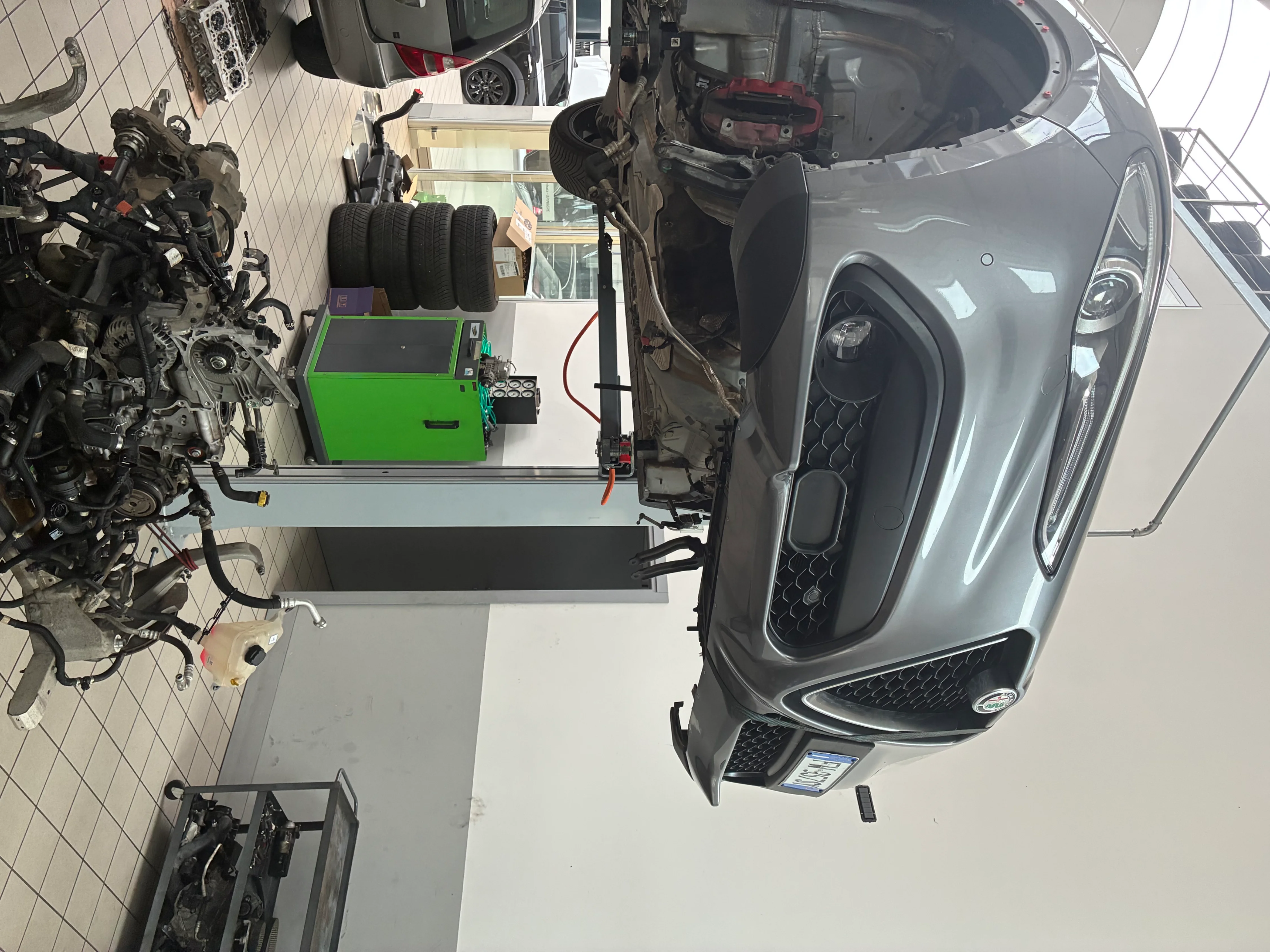

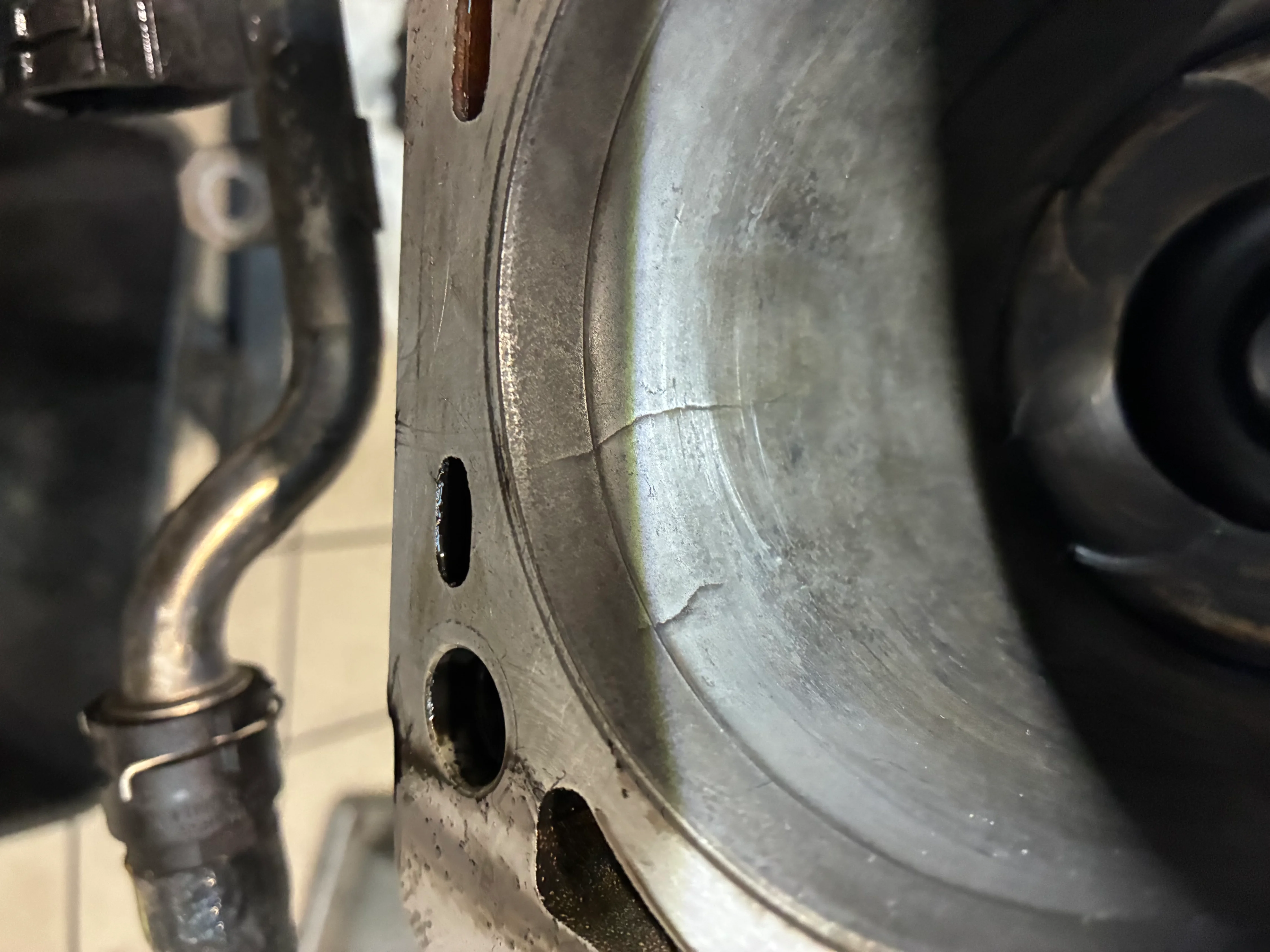

Buonasera a tutti, dopo aver acquistato la mia Stelviona usata sono iniziati subito i problemi….. In prima battuta il concessionario mi sostituisce la vaschetta espansione circuito motore A (lato passeggero) perché a suo dire fessurata e fa fuoriuscire il paraflu. La macchina continua a dare l’allarme elevata temperatura motore non appena si accelera…..Seconda diagnosi collettore aspirazione che però non è coperto da garanzia quindi a carico mio perché soggetto ad usura…. Cambiato e fatta distribuzione tagliando e filtro blowby…..ritirata e provata con il concessionario uguale a prima……..terza diagnosi egr high completa di scambiatore sempre fuori garanzia perché soggetta ad usura , cambiata e pagata dal sottoscritto ma ancora una volta dopo la prova la spia insisteva e il paraflu zampillava dalla vaschetta come al solito. Decido a mie spese di smontare completamente la macchina per vederci chiaro e nn andare a tentativi. Problema trovato nel 4 cilindro crepato. Sono seguito da un legale perché il venditore fa orecchie da mercante e io ho bisogno della mia auto. Decido di pagare di tasca mia la riparazione che consiste nel motore completo 8000piu iva tutto il contorno e manodopera per un totale di 15.000 euro. In un secondo momento con tutta la documentazione e le fatture pagate alla mano sarà il legale a far valere i miei diritti. Ma almeno potrò guidare la mia auto in serenità finalmente. È stupenda

Sfortunato, ma a quanto racconti dovresti recuperare dal venditore i costi per la sostituzione del motore, oltre probabilmente anche almeno quota di quelle precedenti in quanto relative ad una mancata corretta diagnosi del guasto, cosa che invece tu hai fatto. Tienici aggiornati e ora goditi la Stelviona!
Nn saprò mai se è stata sfortuna o difetto, ma quello che so di certo è che il problema c’era già ed il concessionario provava a tappezzare senza dirmi ciò che realmente nn funzionava. Comunque pazienza a me la macchina piace moltissimo e nn mi aspettavo subito una spesa extra del genere🤦🏻‍♂️. Come già anticipato con tutta la documentazione, foto è un buon legale già all’opera vedremo cosa si risolverà. La via più breve è stata quella di pagare una officina per un totale di 15000 euri per risolvere e vedere chiaramente cosa aveva.
