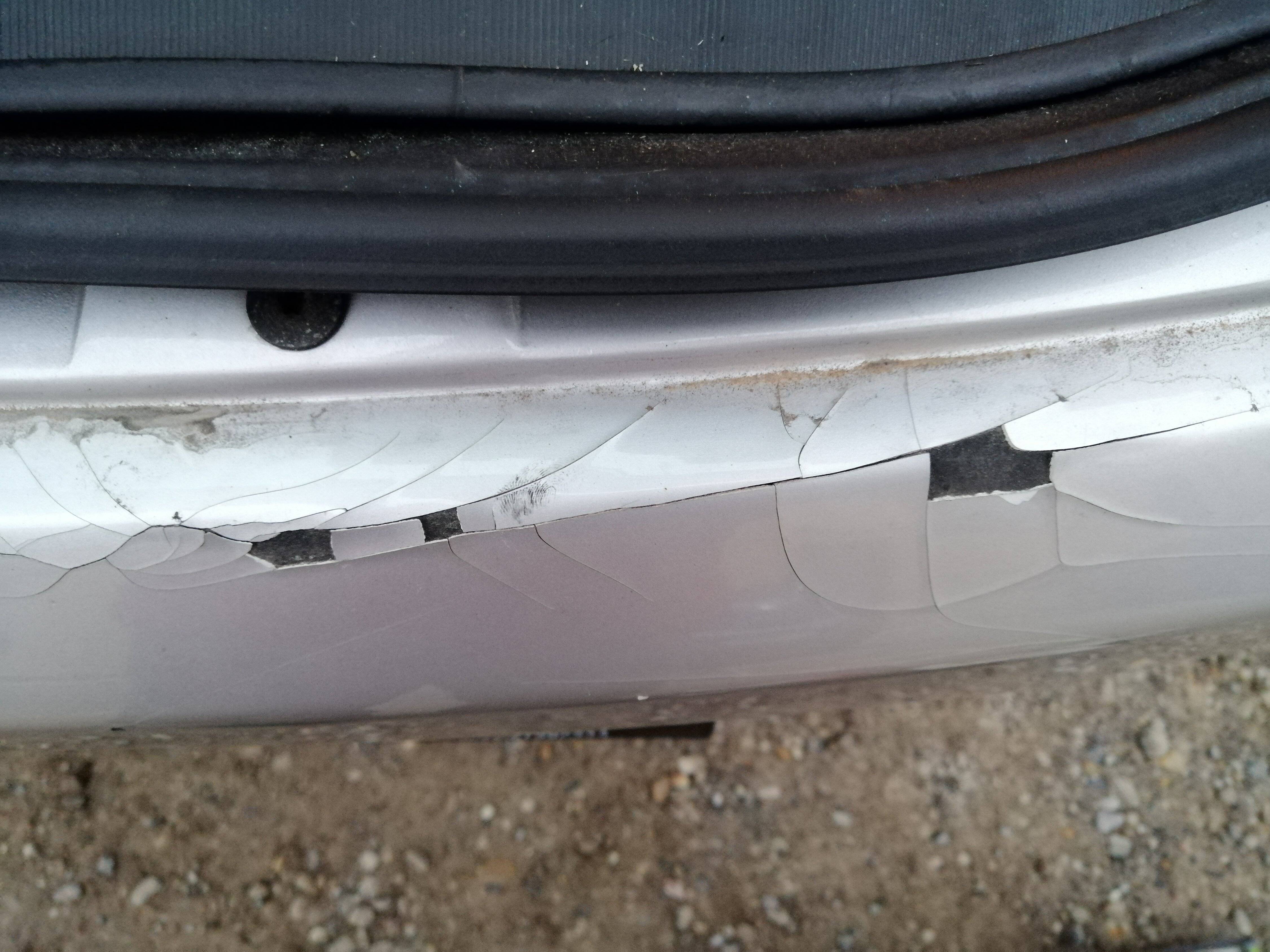

salve, sul paraurti poteriore ho questo danno, non sò come è successo perchè ho comprato l'auto così com'era, devo rifare tutto il paraurti o come posso ripararlo? che stucco posso usare per chiudere le crepe e i "buchi" nella vernice?
grazie

Ciao! Io non sono carrozziere, ma credo che sia un danno serio e non riparabile con solo stucco...magari poi viene un bel lavoro lo stesso. Sentiamo chi si intende di più di questo genere di lavori. In che senso l'hai comprata così...già "incidentata"?
grazie
Quello è un tamponamento. Ti ha schiacciato la plastica e di conseguenza fatto crepare e saltare la vernice.
Se per "rifare tutto il paraurti" intendi riverniciare: poco ma sicuro, ma io mi accerterei anche che la parte sotto (che è un assorbitore d'urto a nido d'ape) non sia deformata e da sostituire. Sulla sostituzione o meno del paraurti lascio la parola ai carrozzieri.
