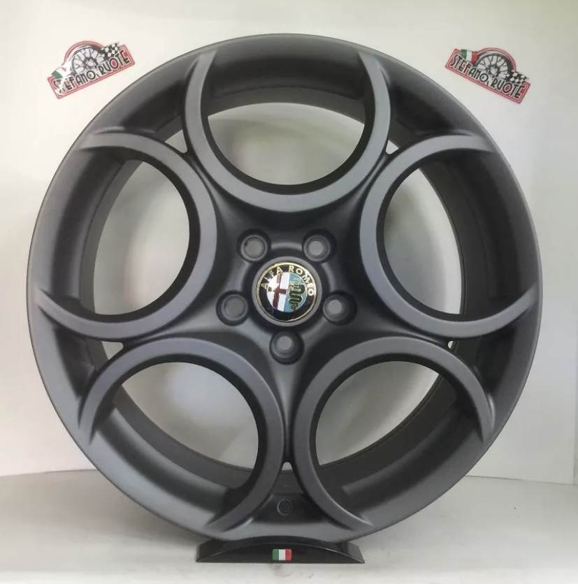

buonasera a tutti.
il cerchio che allego (solitamente commercializzato nella misura 18”) lo fanno anche 19”.
la qv dell’epoca usciva con il 18 o il 19 di serie?
no ma a prescindere dal libretto se porta o meno possibilità di installare cerchi da 19. vorrei sapere se quel modello veniva prodotto da 19 o lo hanno fatto max 18

grazie mille Jack
tra le mille mila indecisioni infinite su quale 18” prendere mi sa che alla fine andrò sul classico. gira e rigira ha quel misto di non mi piace mi piace giusto.

In realtà da 19 venivano prodotti, ma solo per Brera/159, in quanto con ET non compatibile con Giulietta (Giulietta ha bisogno di ET minore di 159/Brera) anche se provvista di omologazione per 19", soprattutto se dotate di BREMBO
Ovviamente con distanziali da almeno 10mm si possono poi montare, x evitare che la pinza cozzi coi cerchi, ma si entra nei soliti discorsi di illegalità

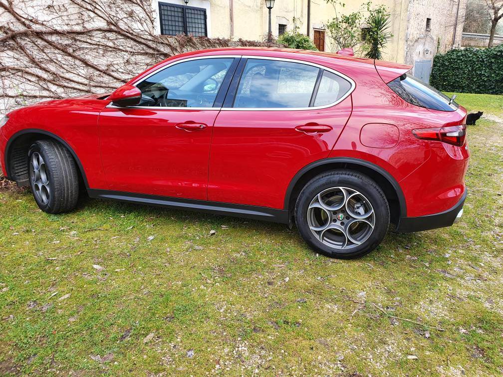

Con il cambio gomme obbligatorio dalle invernali alle estive montero" anche io quesri cerchi trovati nuovi. Erano di una Stelvio che in concessionaria gli hanno montato i cerchi da 20"..
