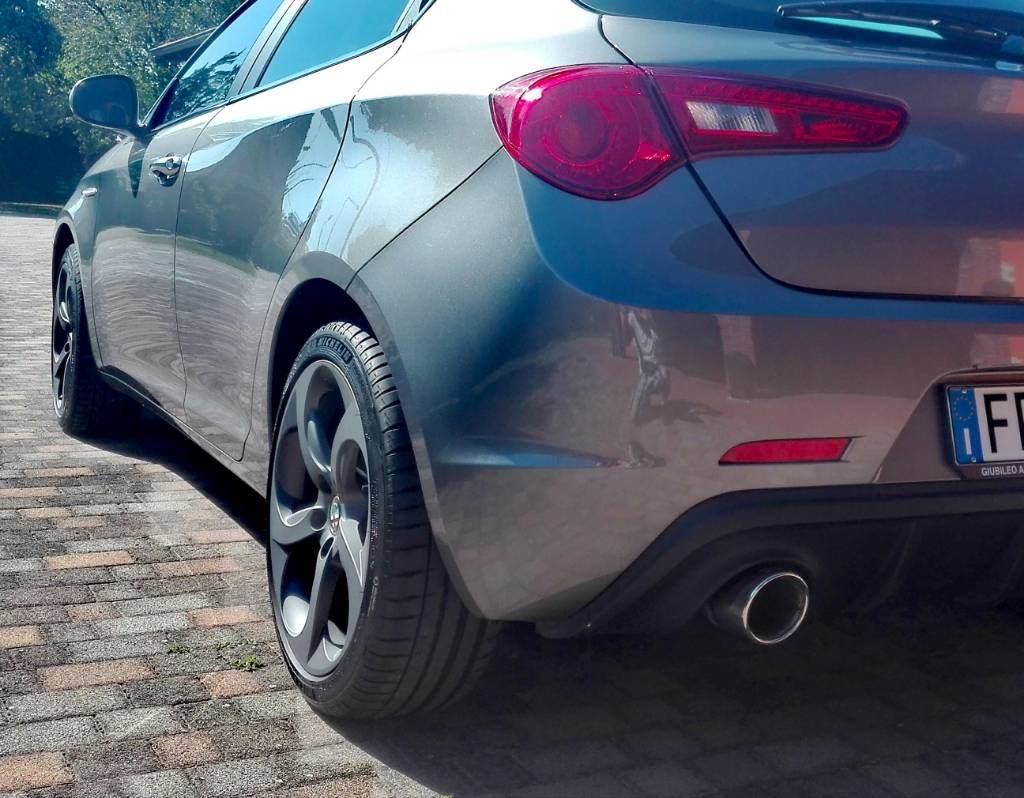

8 j ok... Per le 225 ci calza bene.
Io monto un canale 8 e la spalla incomincia a tirare un poco.
8.5 incomincia a tirare in stile germany.
9.0 pericoloso...
Allora fino ad 8.5 sulle 225 vai tranquillo...
Non andare oltre.
Poi per e da dire che dipende molto anche dal modello /marca di gomma che monti..
Non tutte le spalle calzano uguali.... Ce chi tira di più chi di meno..
Io monto 8j.
