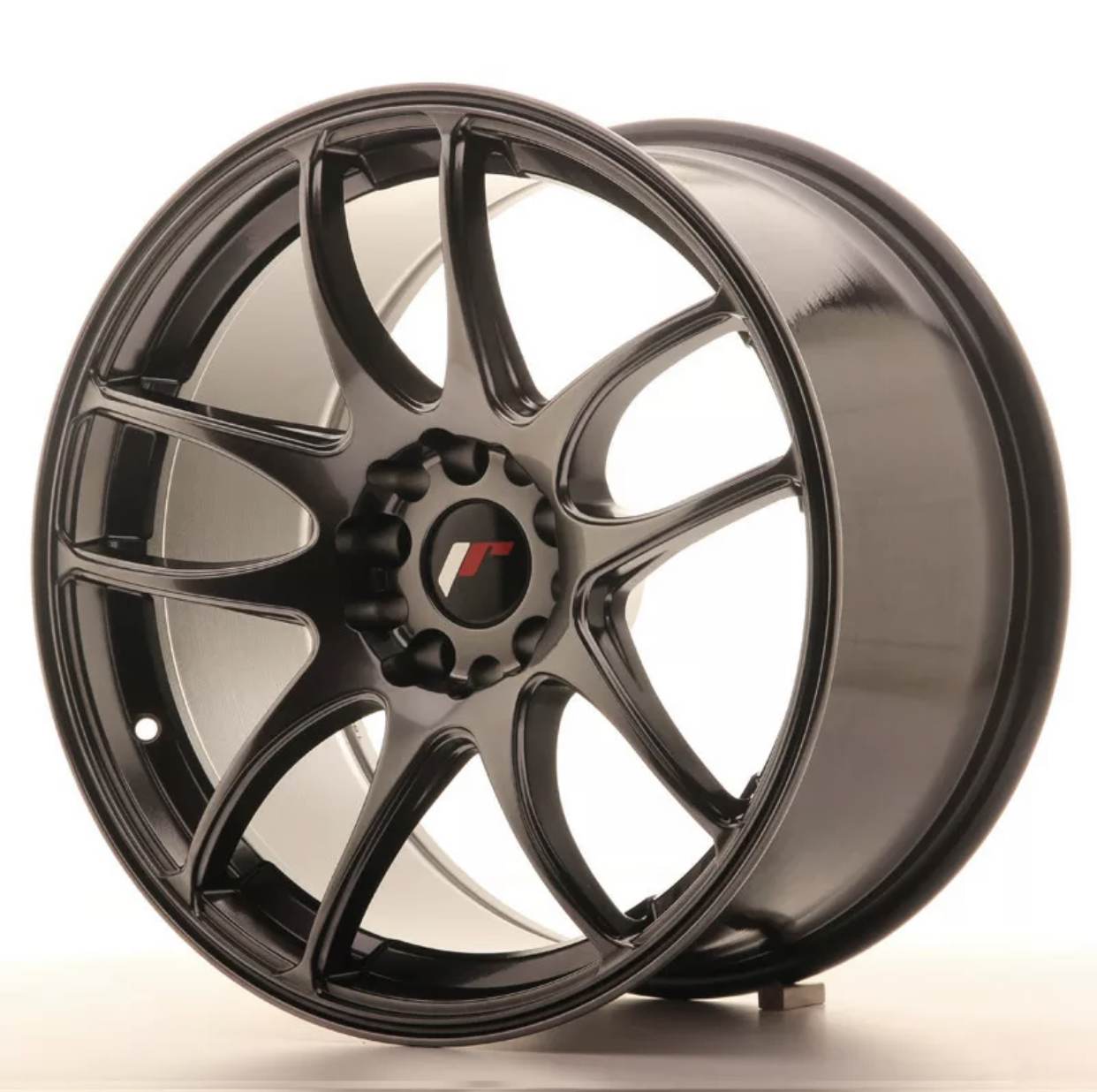

Quindi una cosa del genere:
Japan Racing JR29 18" x 9.5" ET22 5 x 114 / 120 Nero hyper
con ET22 è del tutto illegale?

mi sà che hai molta confusione in testa
il girobulloni di giulietta è 5x110, e il canale di 9,5 richiede gomme da almeno 255, meglio 265
se vuoi fare un'auto da circo fai pure
esistono delle specifiche precise se vuoi montare parti di un'auto, non è che metti ruote da camion su una panda così perchè ti va di farlo, non ci entrano nel mondo reale
le auto reali non sono le LEGO, che smonti e rimonti a piacimento coi pezzi che vuoi tu
le gomme 18" di Giulietta sono da 225, e vanno montate su un canale da max 8 j, meglio se 7,5 come da origine, qualcuno ha azzardato anche su 8,5, ma la gomma prende una forma che anche un cieco capisce ce ha fatto una castroneria grossa
Se monti cerchi 8 j devono avere et max 40, meglio 38, addirittura sotto 33 se hai i Brembo (non mi pare il tuo caso, mi sembra hai pinze normali piccole)
Reazioni: sliversth
no no aspetta. e che non so leggere i dati.
ora grazie a te ho imparato cosa è l’ET.
Il canale è un’altra cosa a me oscura.
poi sul libretto questo tipo di informazioni non ci sono.
al momento io so che posso montare al massimo:
225/40/18 ET 41
so anche che le gomme 18 devono essere per forza rinforzate.
mi manca la dimensione massima del canale

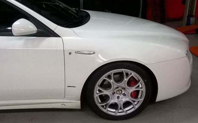

buonasera a tutti.
il cerchio che allego (solitamente commercializzato nella misura 18”) lo fanno anche 19”.
la qv dell’epoca usciva con il 18 o il 19 di serie?
Ufficialmente solo 18.
Io sulla mia 159 ho quelli a 7 cerchi con gomme invernali
    31.2 KB · Visualizzazioni: 225
