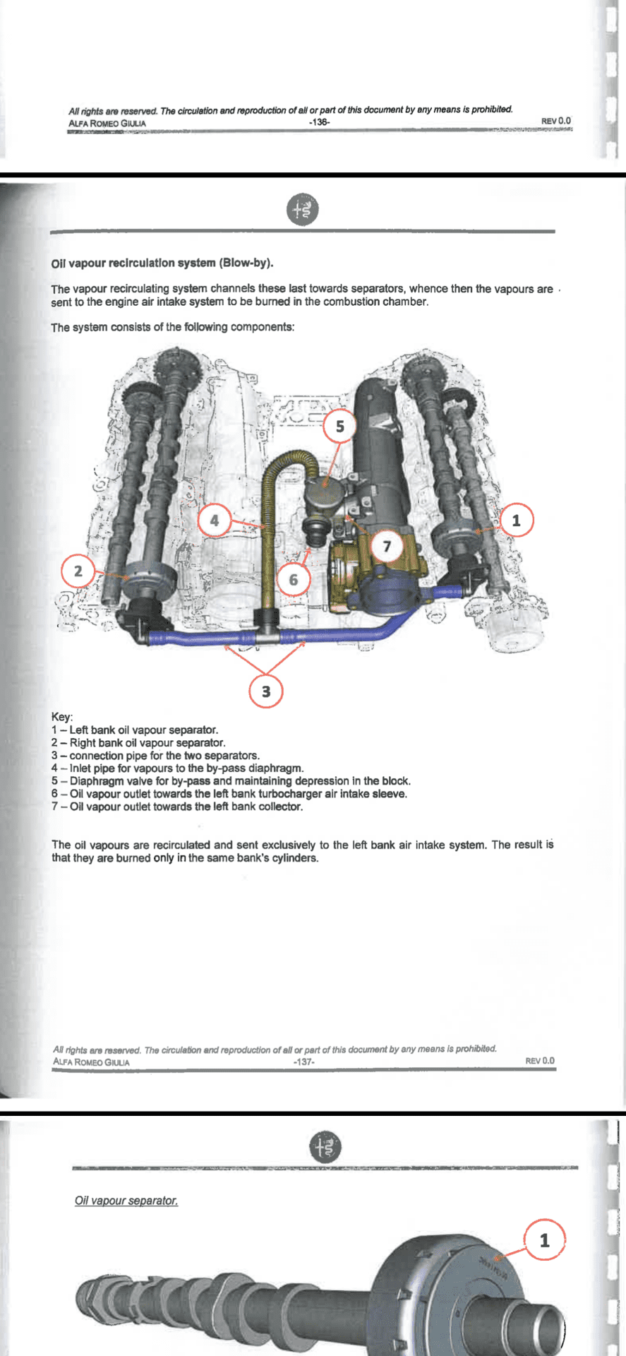

Se interessa questo è quello della QV (anche più incasinato...)
