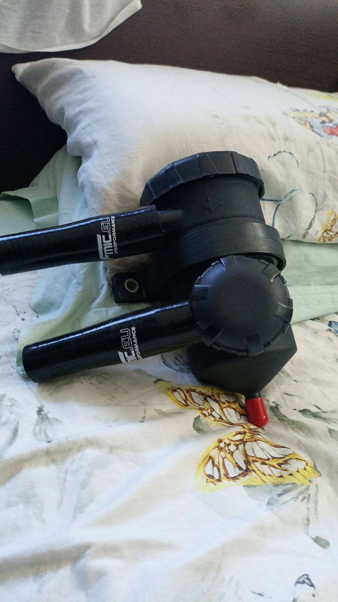

finito di installare sulla mia giulietta qualche mesetto fa un lavoraccio per fare una cosa piu precisa e professionale possibile ed i costi sono lievitati anche se non di molto;)

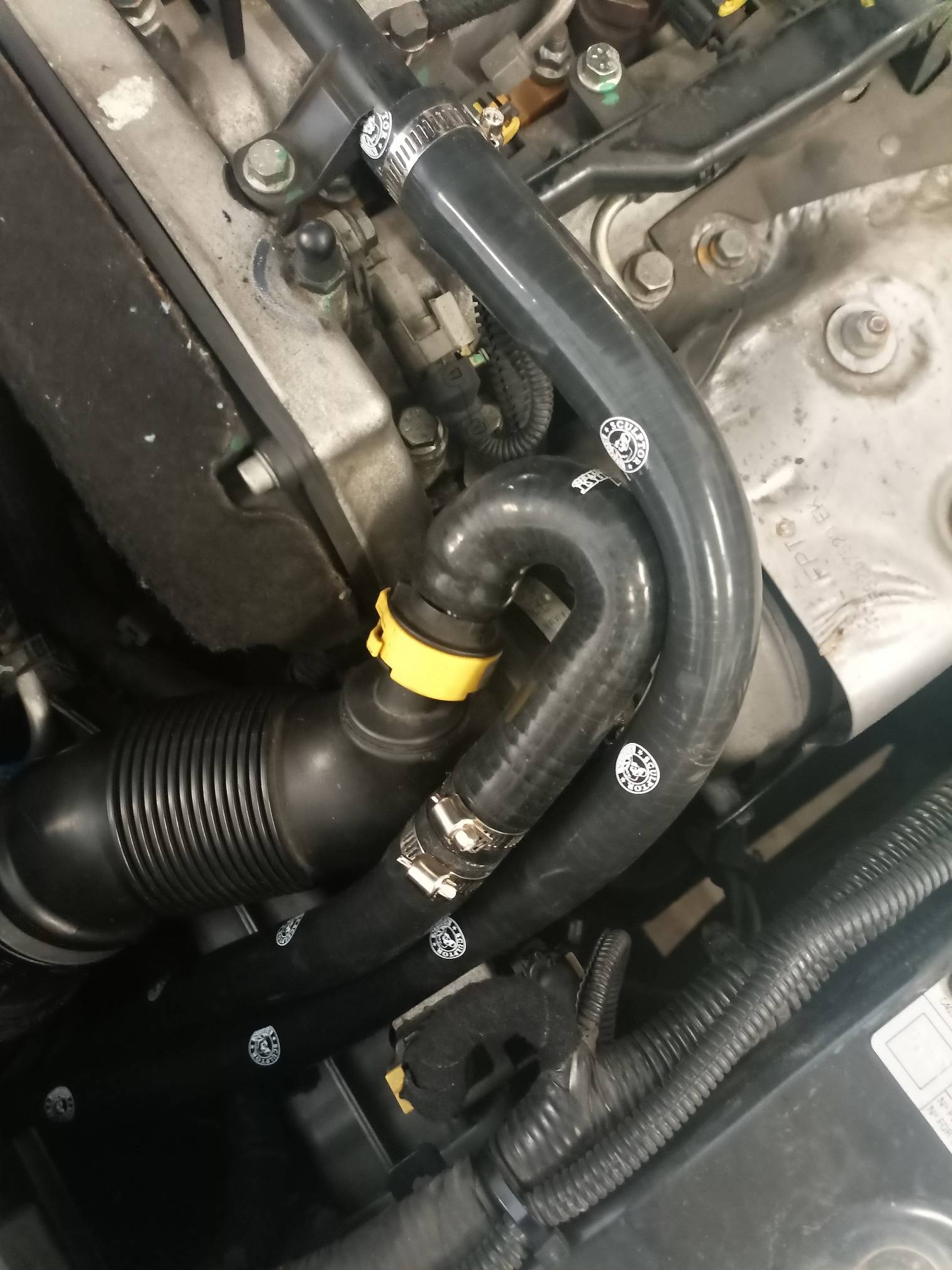

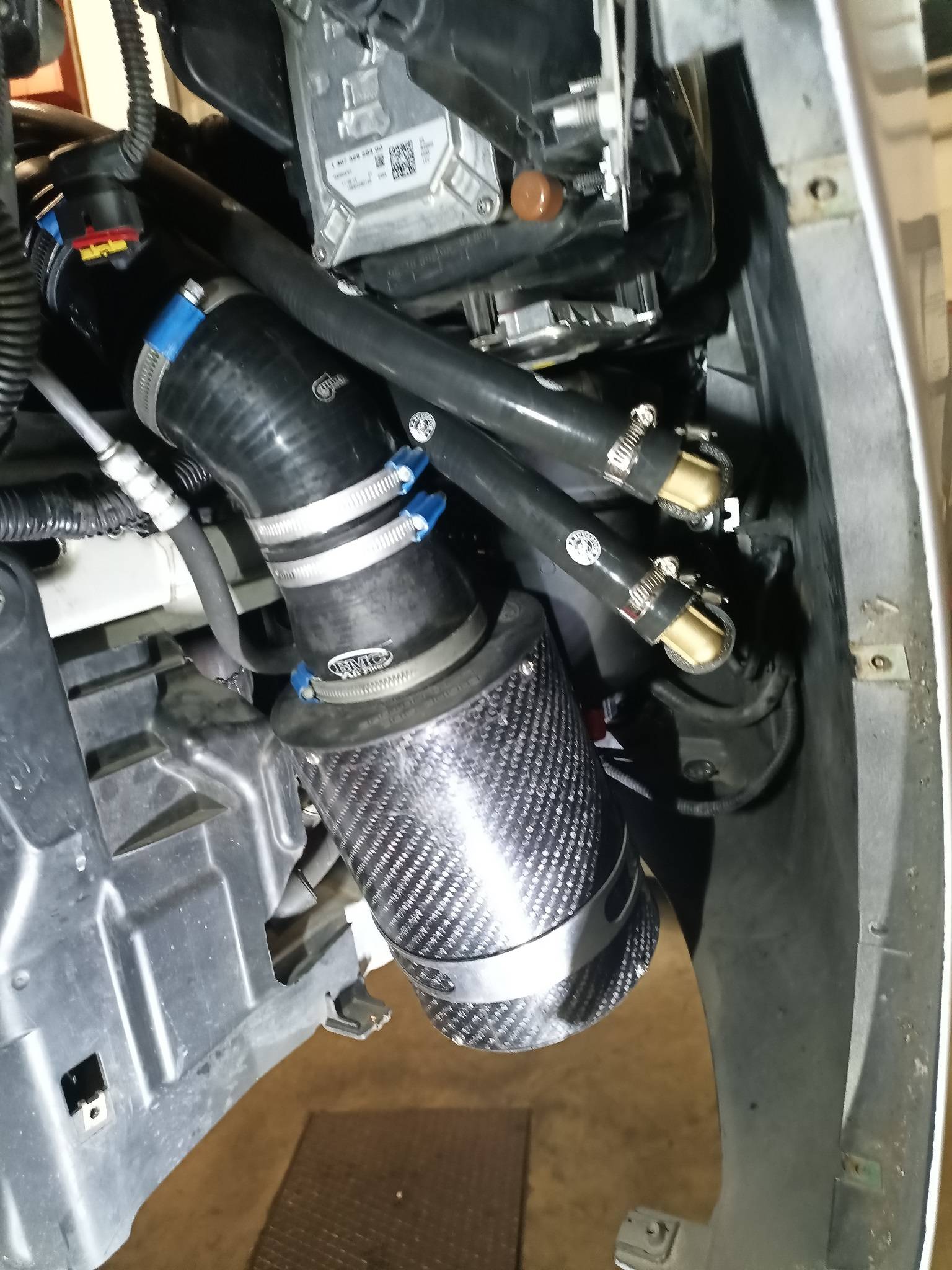

Io ho fatto così...Ad oggi dopo un po di km ho svuotato solo della condensa oleosa, ma non sporca o nera di olio. Installazione su Giulietta ;)
