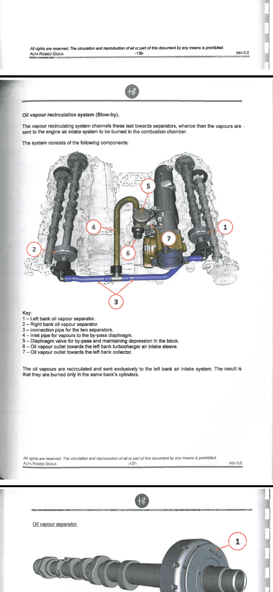

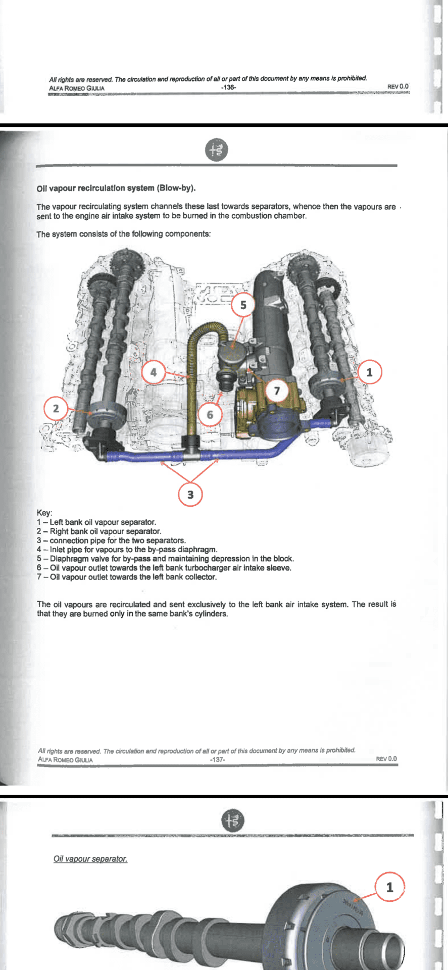

Se interessa questo è quello della QV (anche più incasinato...)
Visualizza allegato 213944

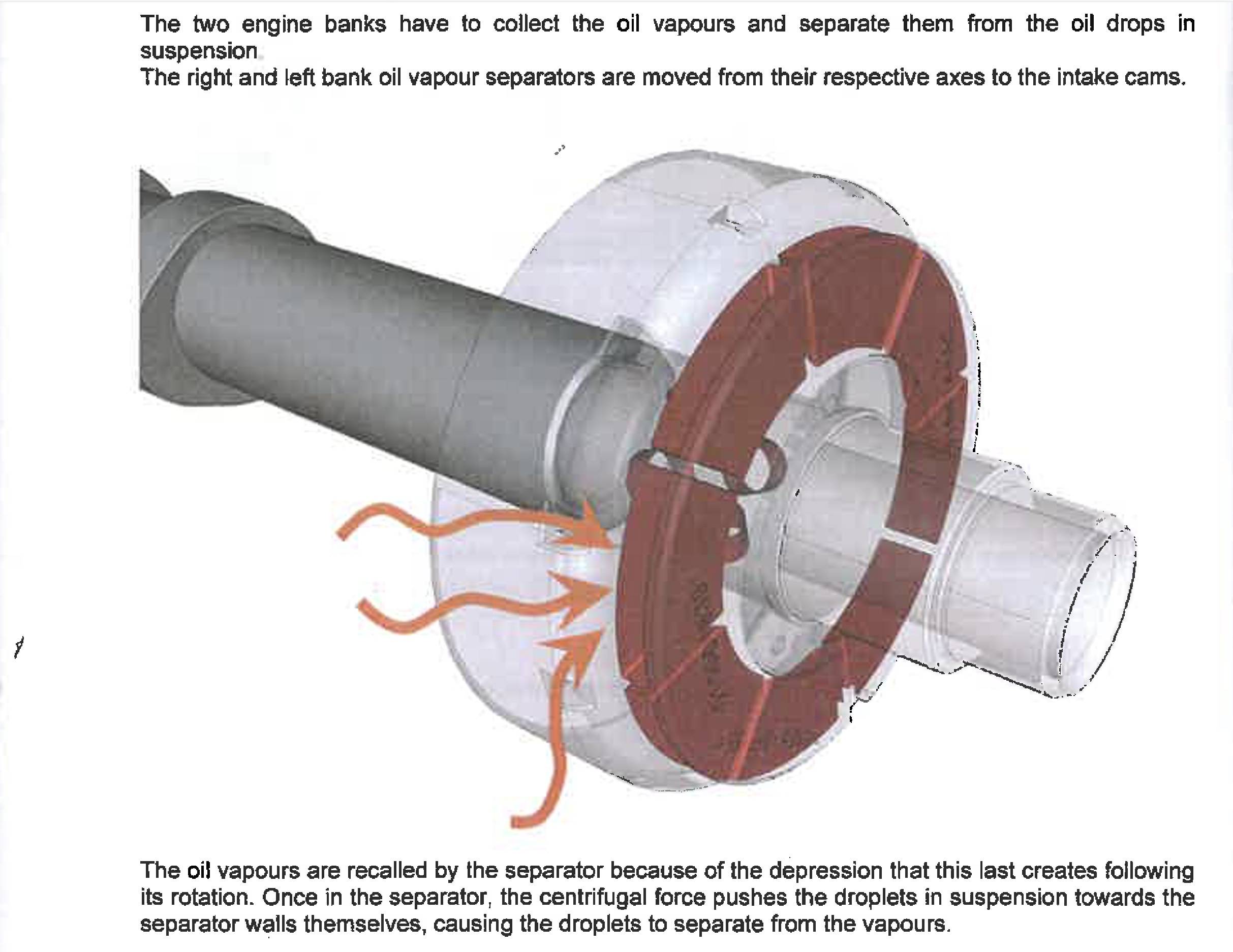

Una cosa non ho capito: i due separatori centrifughi della Q, uno per bancata, separano le goccioline d'olio in sospensione dai vapori.
Poi i vapori vanno alla valvola etc. etc. abbastanza puliti.
Ma le goccioline separate dove vanno? ricadono nel coperchio delle valvole e da qui nell'olio?
o_O
o_O
Esatto. Ma quello è normale, prima del ricircolo o sfogavano in atmosfera o in coppa. Tutti i grossi diesel (industriali, trattori eccetera) lo fanno ancora.
