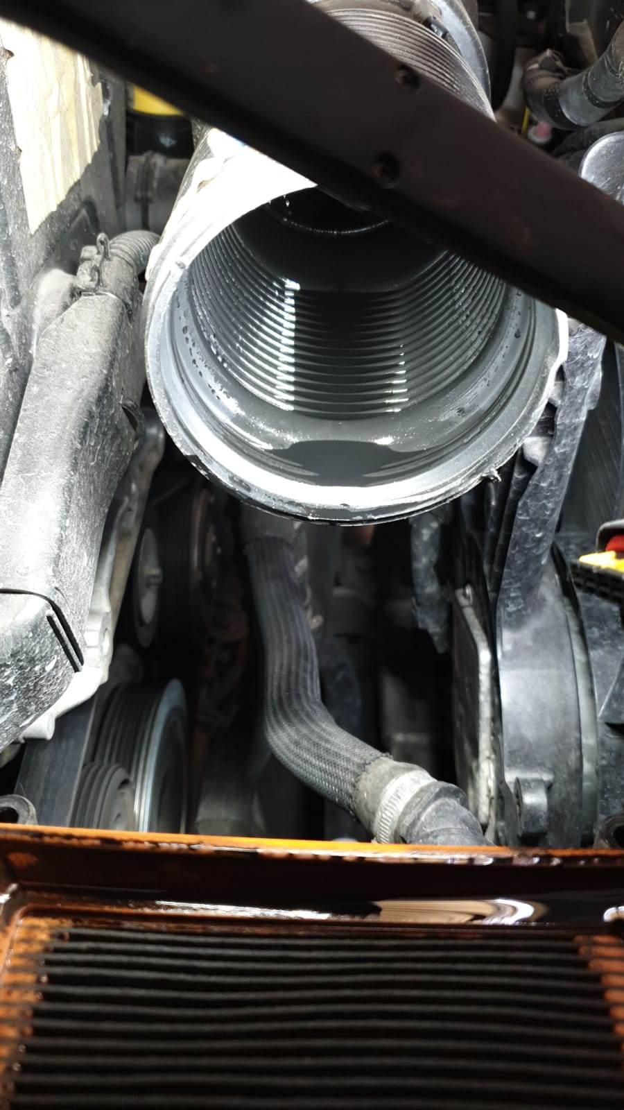

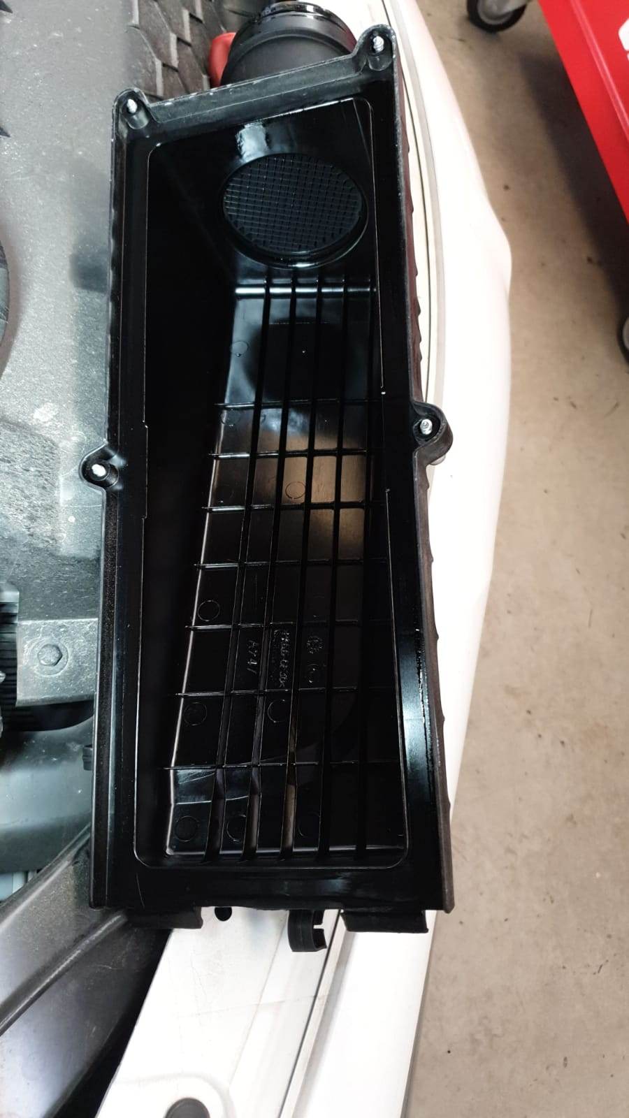

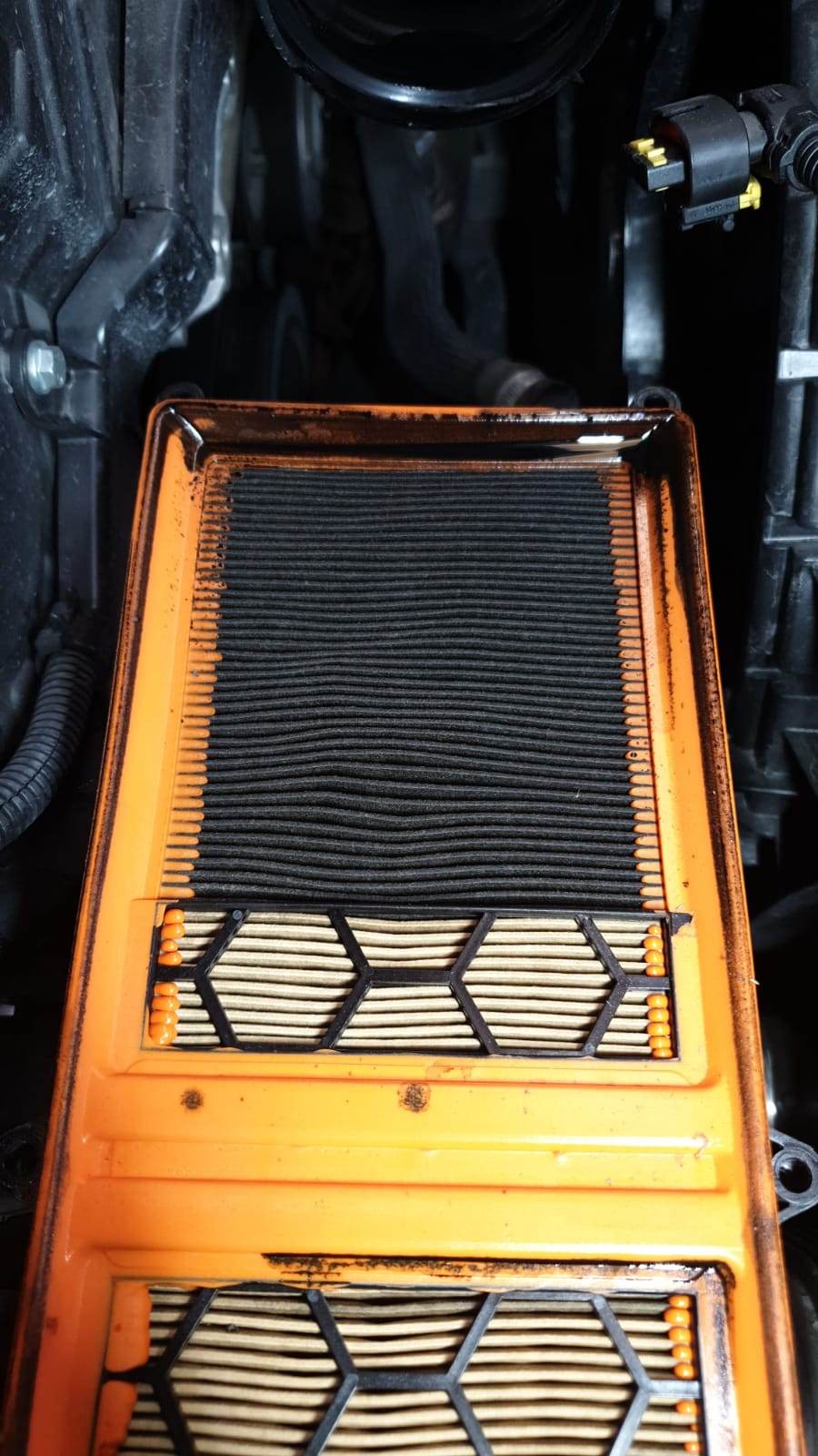

Ciao a tutti!!Ho acquistato da un anno un’alfa giulia 2.2 150 super at8, l’auto l’ho acquistata usata concirca 24000km in concessionariaufficiale Alfa, quindi in primo tagliando a 22000km lo hanno fattoloro.L’auto è sempre andata bene eson arrivato ai 43000km e pronto xil secondo tagliando.Per scrupolo ioe un mio amico meccanicoabbiamo aperto la scatola dell’aria x vedere come era messo il filtro e l’abbiamo trovato per meràcompletamente nero sporco d’olio e con residui d’olio anche ankenella tubazione.lui mi ha detto che nn è normale e di portarla a farvedere alla concessionaria, ma loro mi hanno detto che è normale xké può esserci stato messo dentrodell’olio in eccesso o dipendeva anke dal FAP e nn era niente digrave...tutto nella norma.che Giulia e Stelvio fanno così quando c’èdell’olio in più....magari ne sapete più di me di sicuro!!devopreoccuparmi??Cmq al primotagliando il filtro nn è statocambiato quindi il filtro ha percorso 43000km....

Fai pulire tutto, fai eseguire il tagliando mantenendo il livello olio sotto il max, quindi una tacca in meno sul display. Dopo circa 10 mila chilometri fai un controllo del filtro

Ciao vurt, ok farò fare così, tu che magari sei più esperto cosa pensi possa essere?loro mi hanno detto di nn preoccuparmi ma sinceramente un po’ preoccupato lo sono.la macchina nn fuma e nn mi segnala niente di strano.provo a mettere le foto che ho fatto l’altro ieri, le ho fatte vedere anche a loro ma hanno detto che è normale e può capitare‍♂️

Potrebbe essere come ti hanno detto, quindi tu fai la prova che ti ho descritto prima

Controlla anche il debimetro, potrebbe essersi sporcato un po', nel caso lo pulisci con apposito spray

ciao, non parlo italiano sono francese. Volevo solo sottolineare che il problema del gonfiore del petrolio nel filtro dell'aria è risolto sulla mia auto. La centrifuga dell'olio deve essere sostituita. Viene preso come garanzia, l'operazione dura circa 2 ore

Cosa intendeva, il barilotto dove si condensano i vapori olio?
