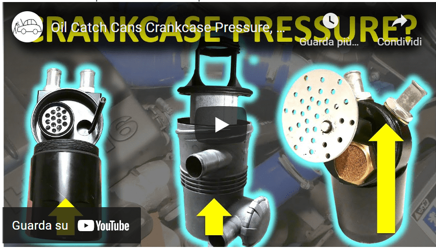

Il primo tentativo l'ho fatto col barattolo di sinistra: risultato zero. Si formava un po' di condensa ma di olio neanche l'ombra. Poi ho messo quello di centro ( originale ) e questo funziona . Motore 2.2D
