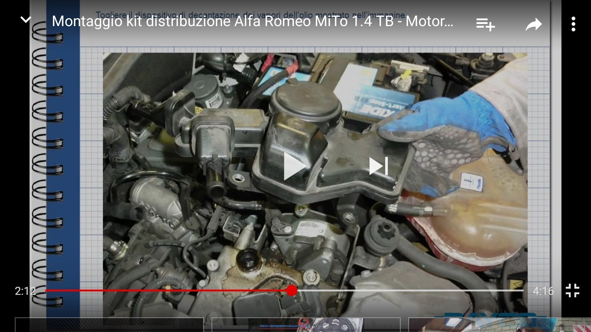

Ciao a tutti,
sono nuovo di questo forum e parto subito con una domanda...ho una perdita di olio lieve alla base del dispositivo di decantazione dei fumi dell'olio. Ho saputo per vie traverse che bisogna sostituirlo a cadenza regolarmente ma non so ogni quanto e quanto puo venire a costare...Ovviamente a questo giro lo dovrò cambiare per forza. allego foto presa da un video. Ho letto inoltre che nel caso il decantatore fosse ostruito potrebbe danneggiare seriamente il turbo ..la mia motorizzazione è un 1400 multiair turbo da 135cv. Ringrazio chiunque possa darmi informazioni.

Purtroppo è quello che pensavo, infatti ho già ordinato un filtro in linea.
Grazie per la conferma.
Il problema lo risolvi montanti una membrana unidirezionale lato collettore d'aspirazione perché sulle auto turbo la pressione e Maggiore e ti rientra l'aria dal collettore e torna indietro e ti crea questo problema
