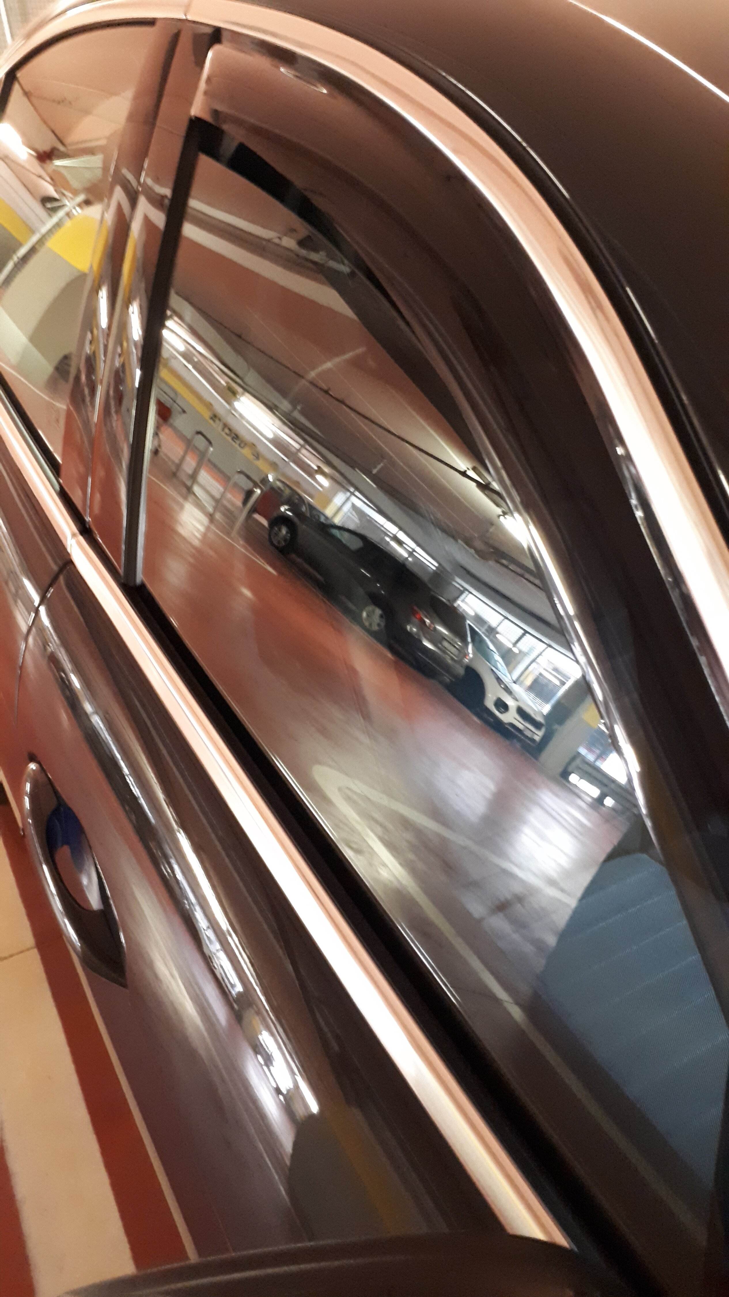

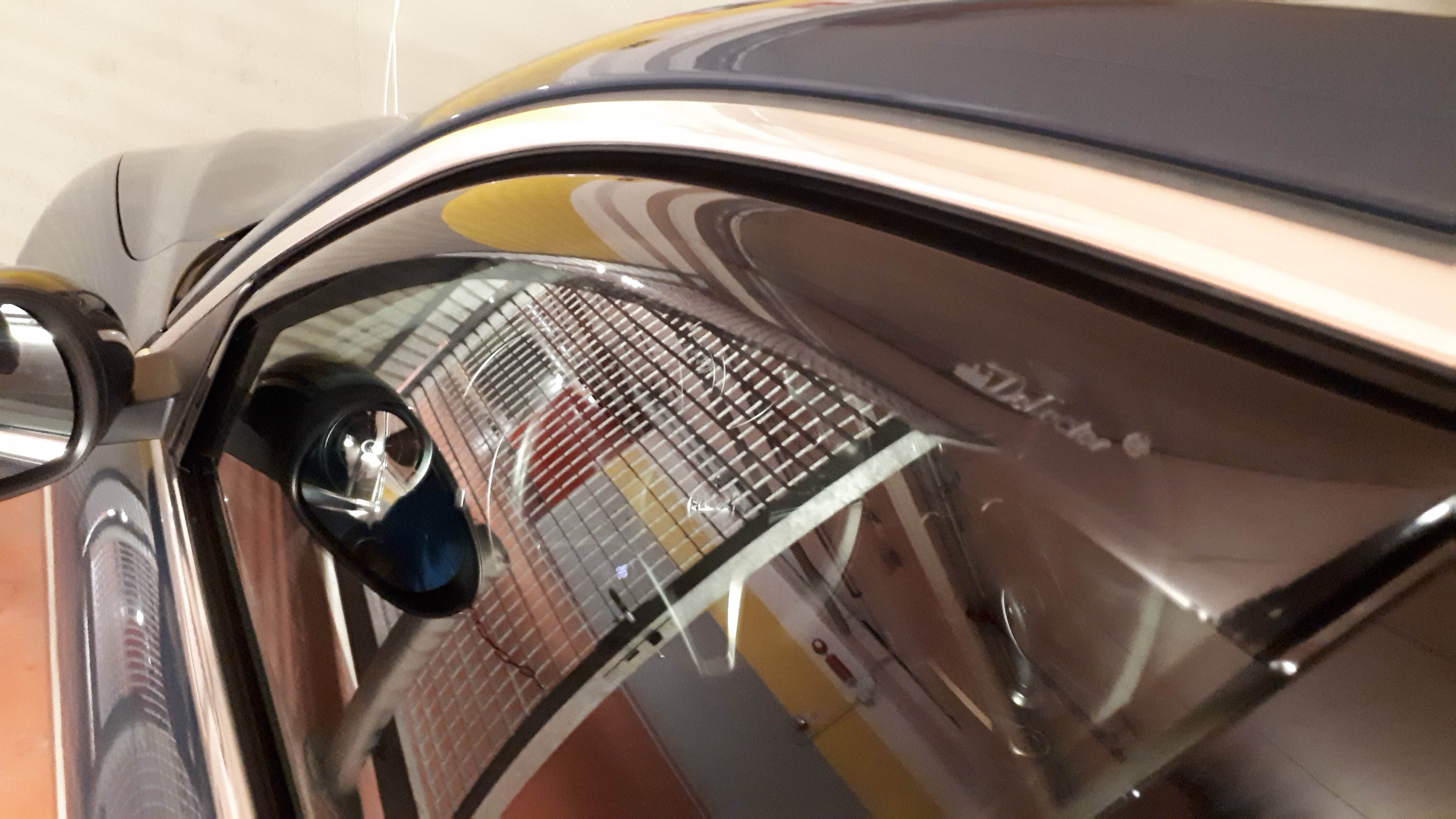

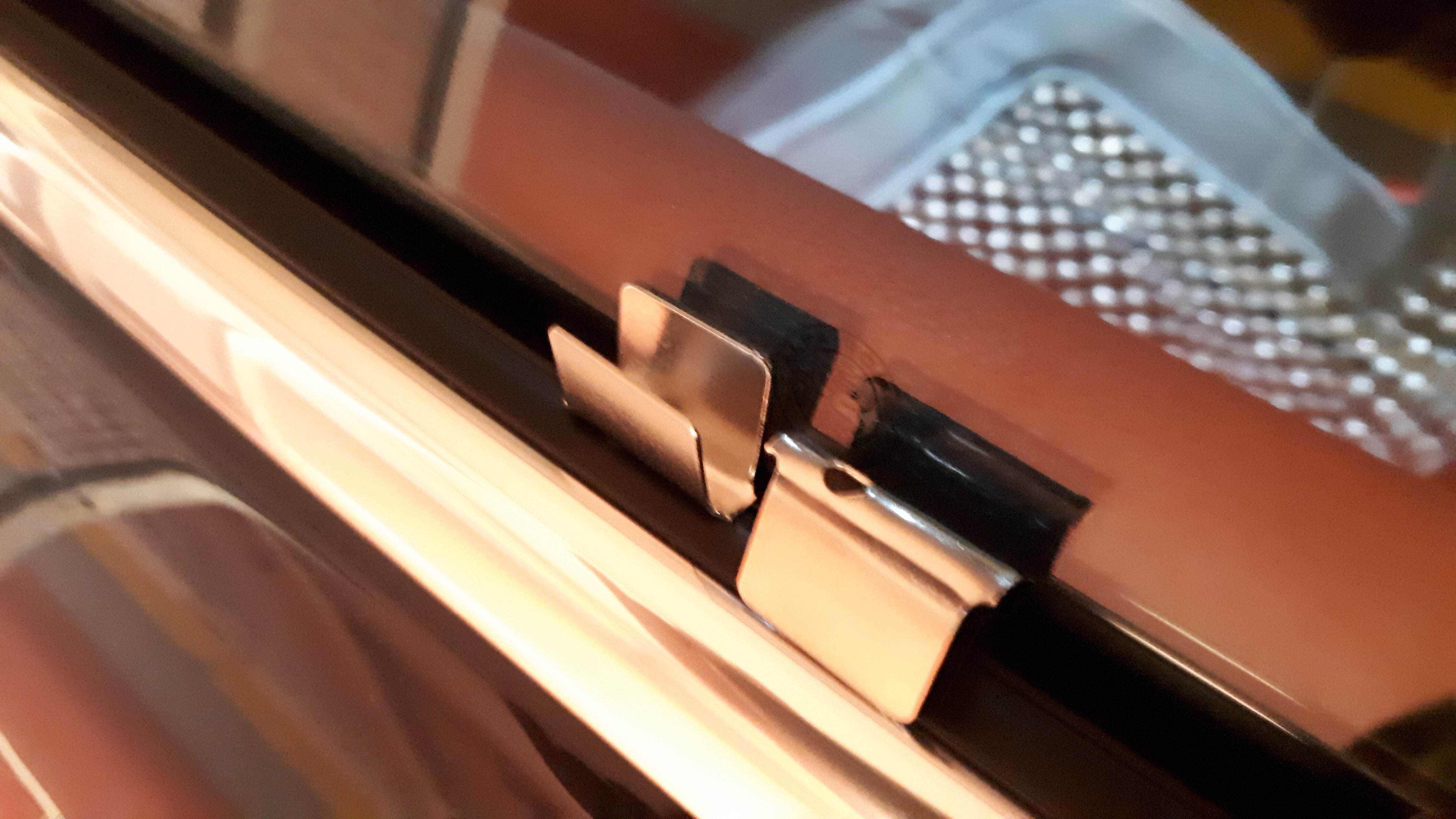

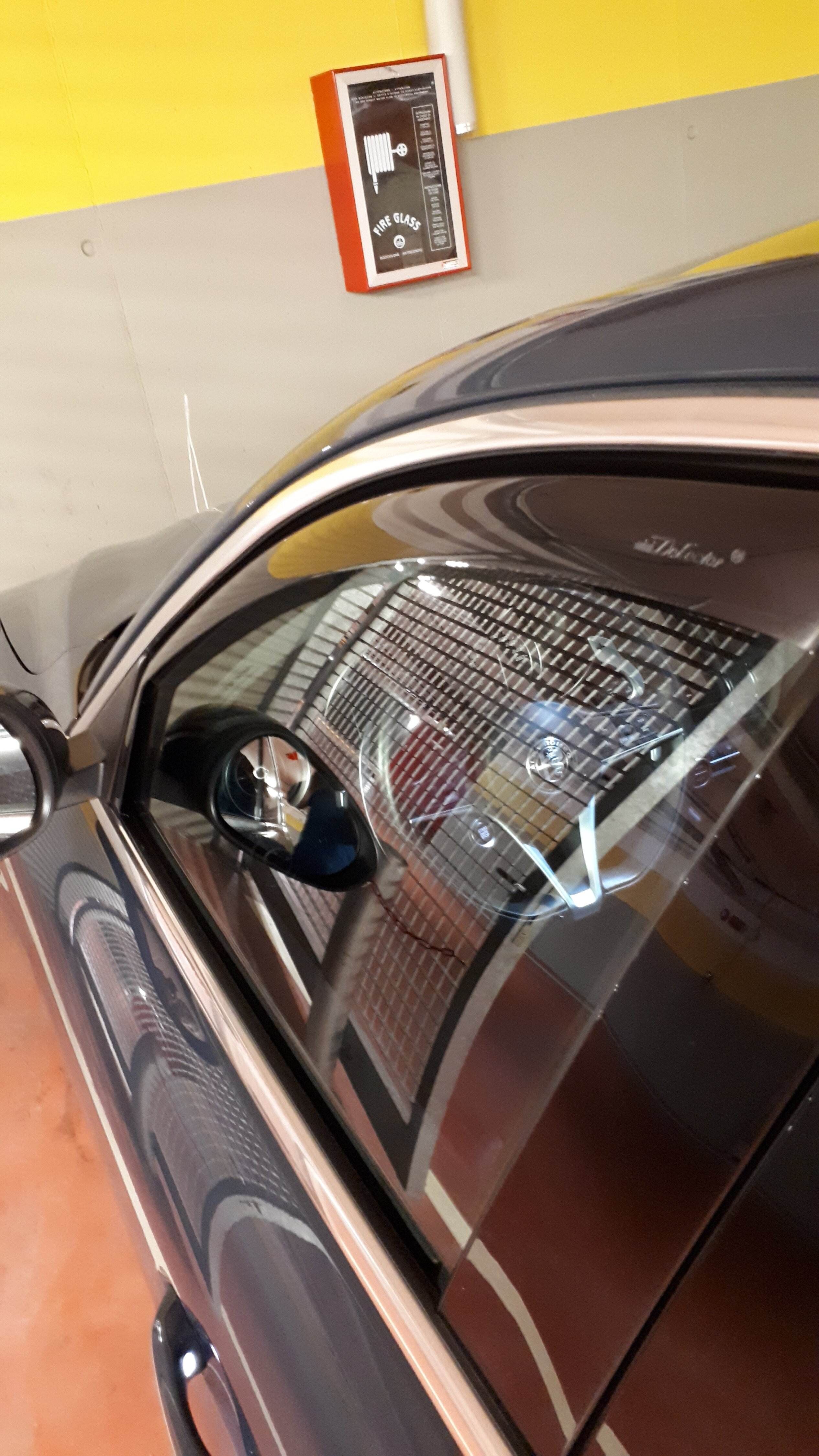

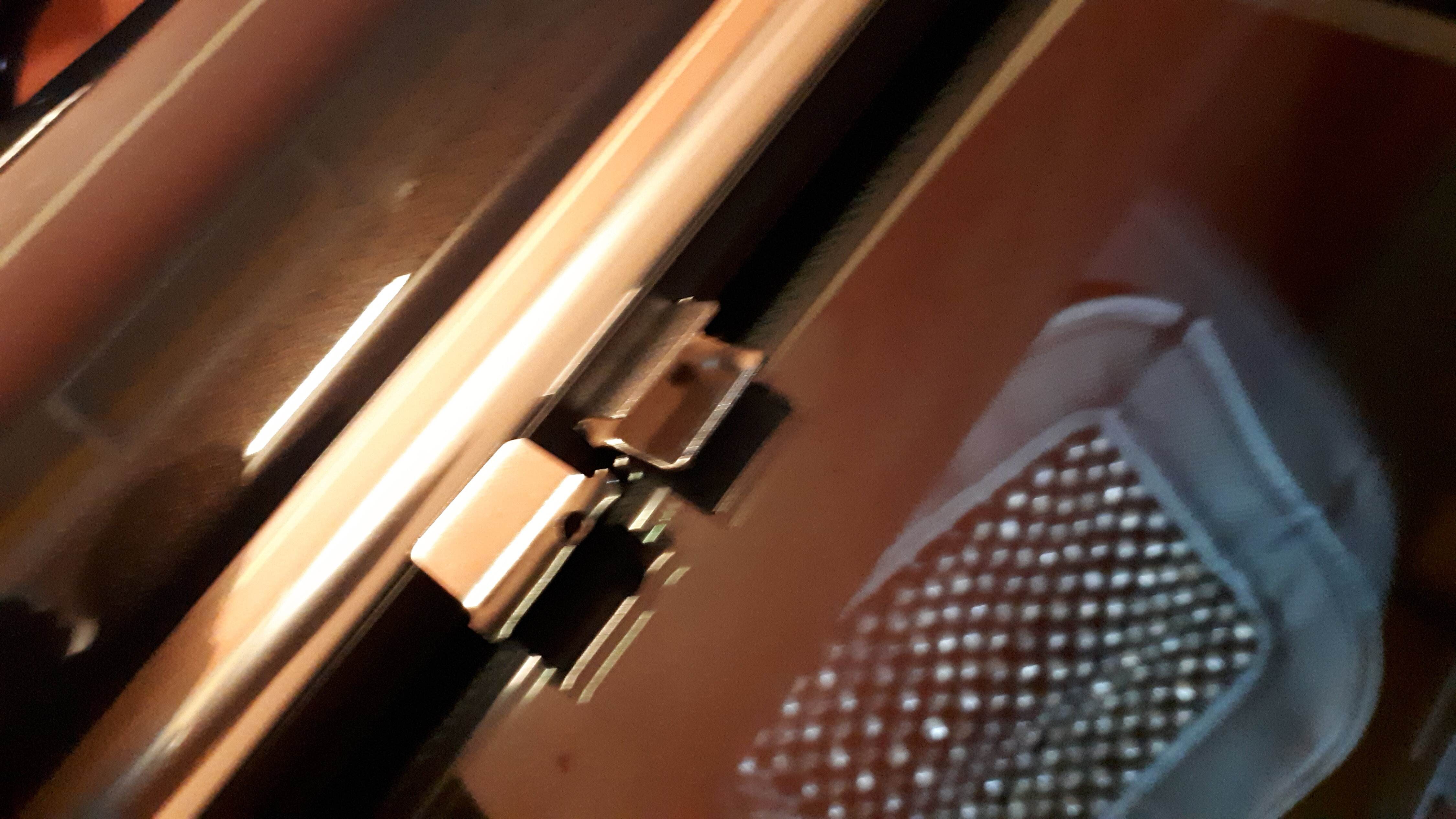

Una foto dei fermi a U e del deflettore montato?

a me piacciono. I fermi credo sia meglio metterli ma non ho capito cosa disturbavano… se davano fastidio durante la salita è perché vanno montati sulla battuta in alto
Inizialmente il vetro sforzava in alto,proprio dove c'era la battuta, poi una volta assestati.ho visto una brutta piega della guarnizione esterna e li tolti....
Ho guardato in giro in rete ed effettivamente alcune marche montano il biadesivo,senza questi fermi ad U,che sono anche rifiniti male,hanno la bava sul foro e in alto dove c'e' quel peduncolo che potrebbe tagliare le guarnizioni.....
Comunque così vanno bene,sono fissati bene e non si muovono per niente....
