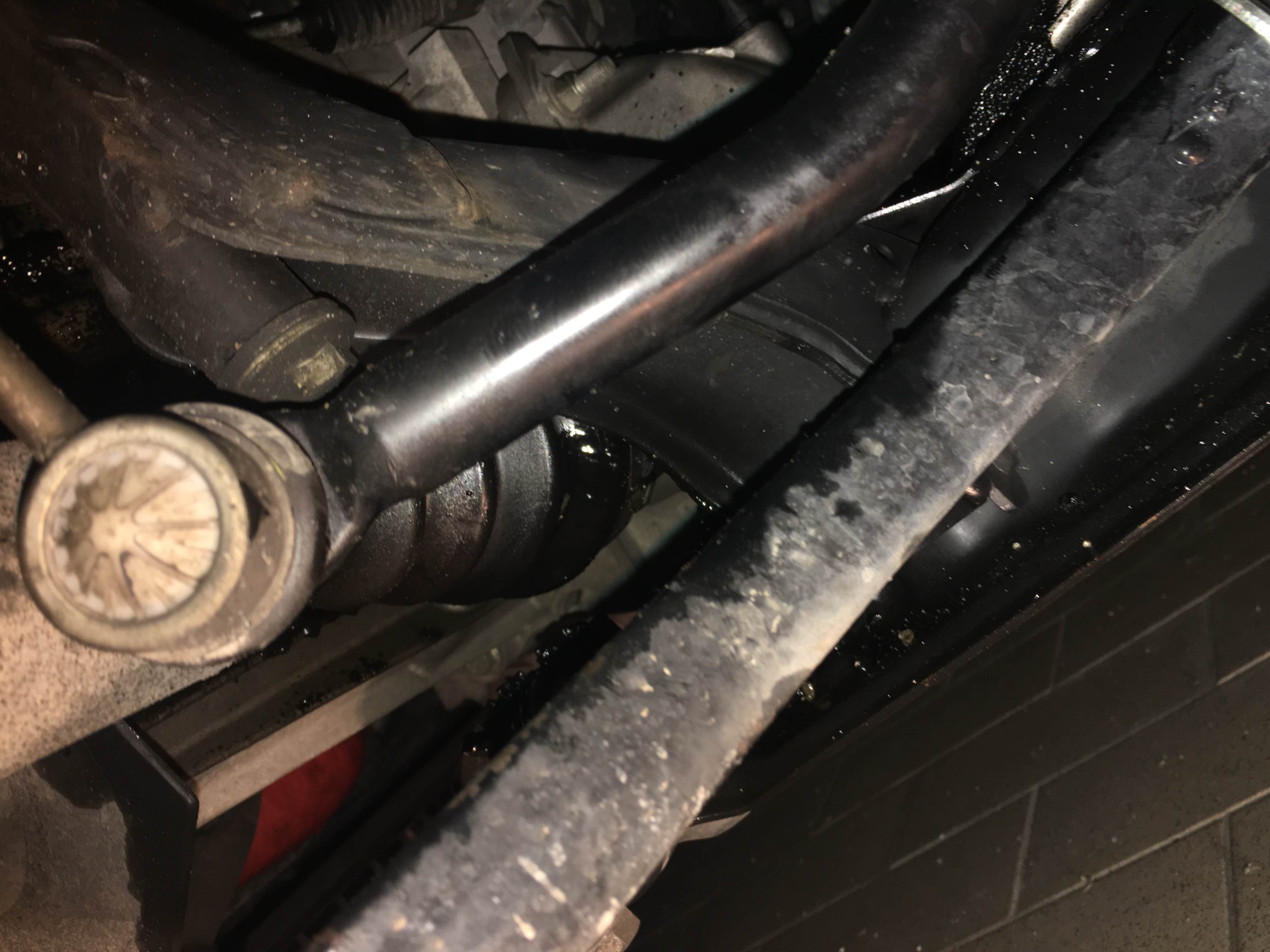

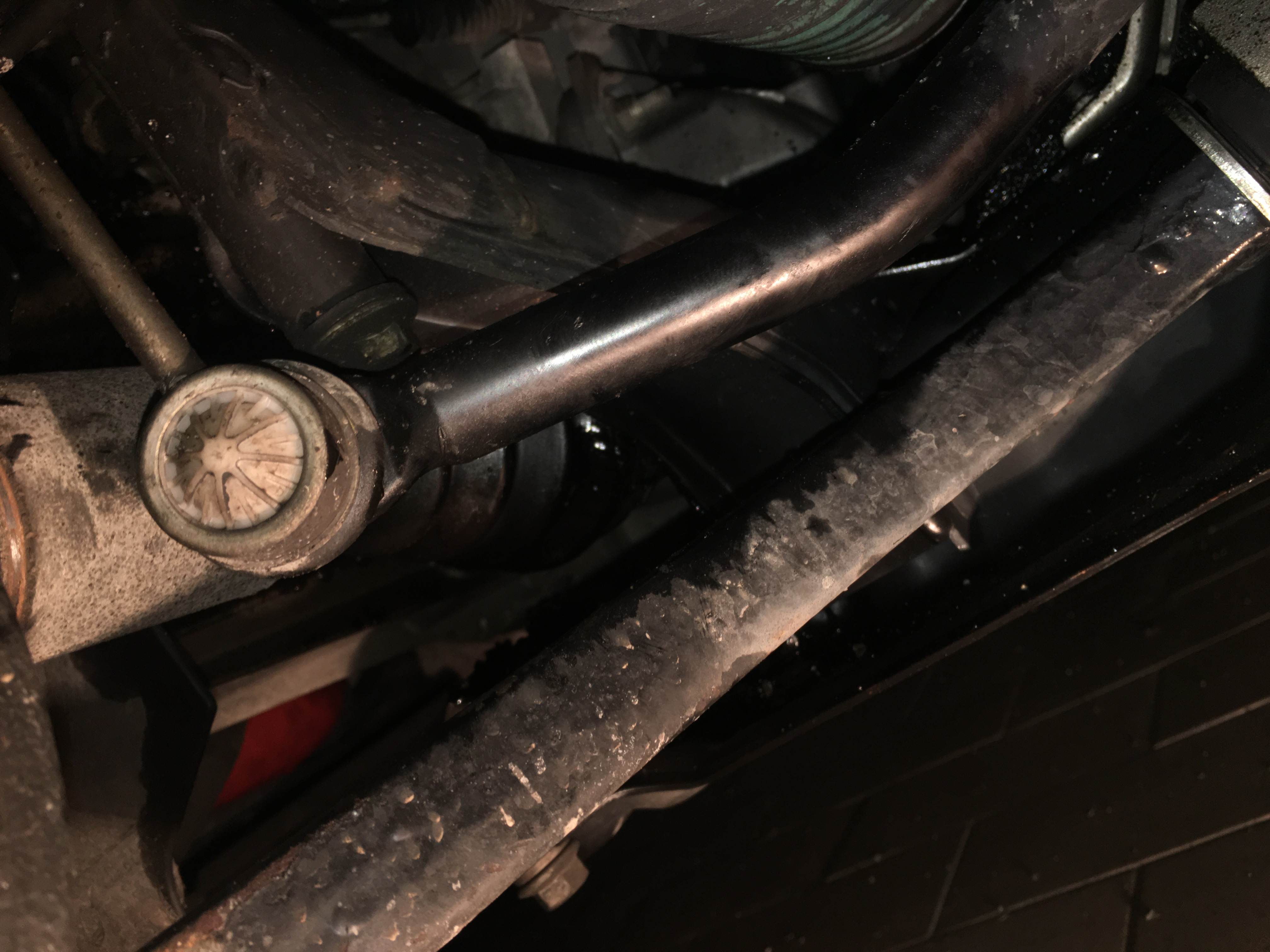

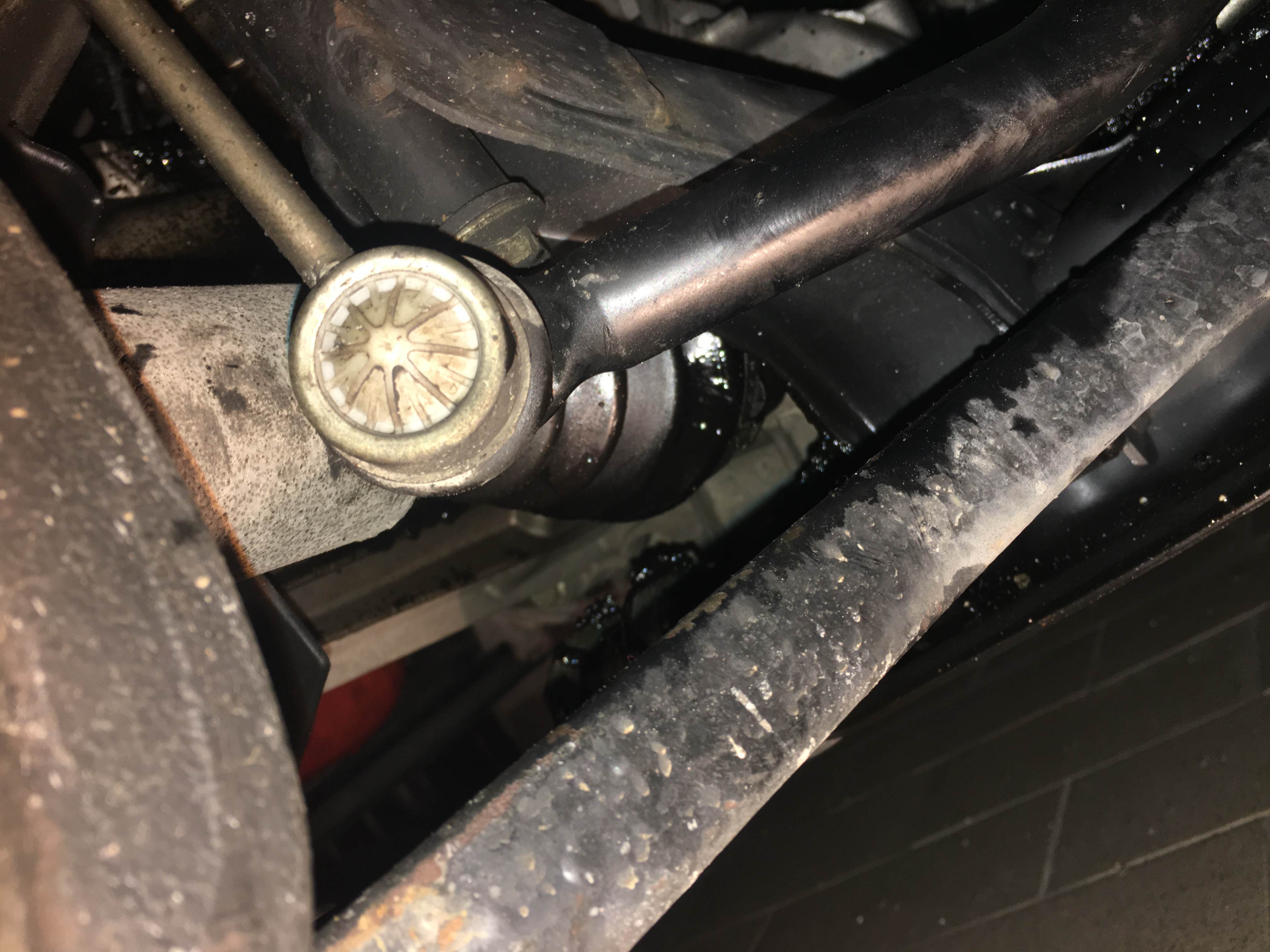

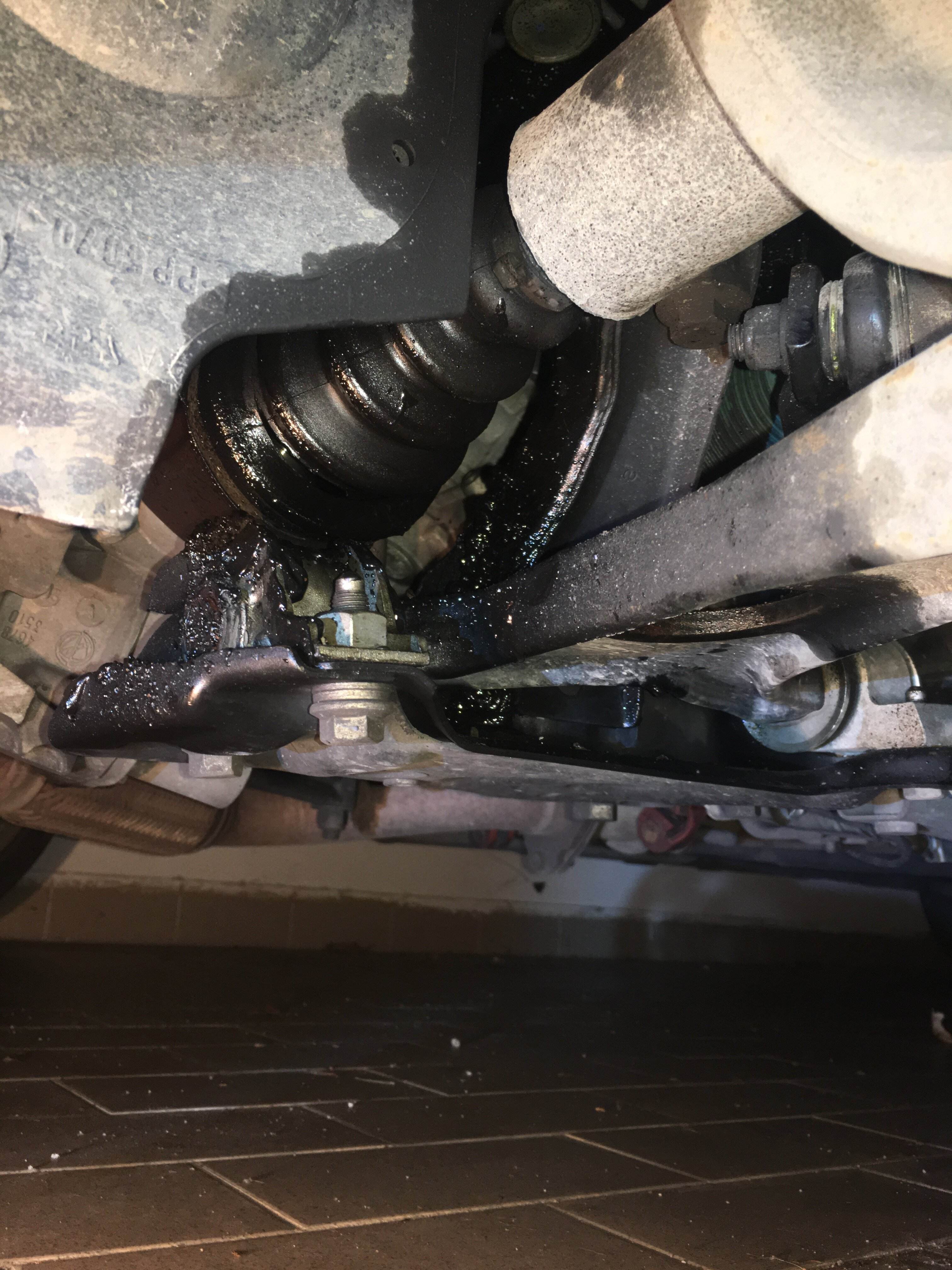

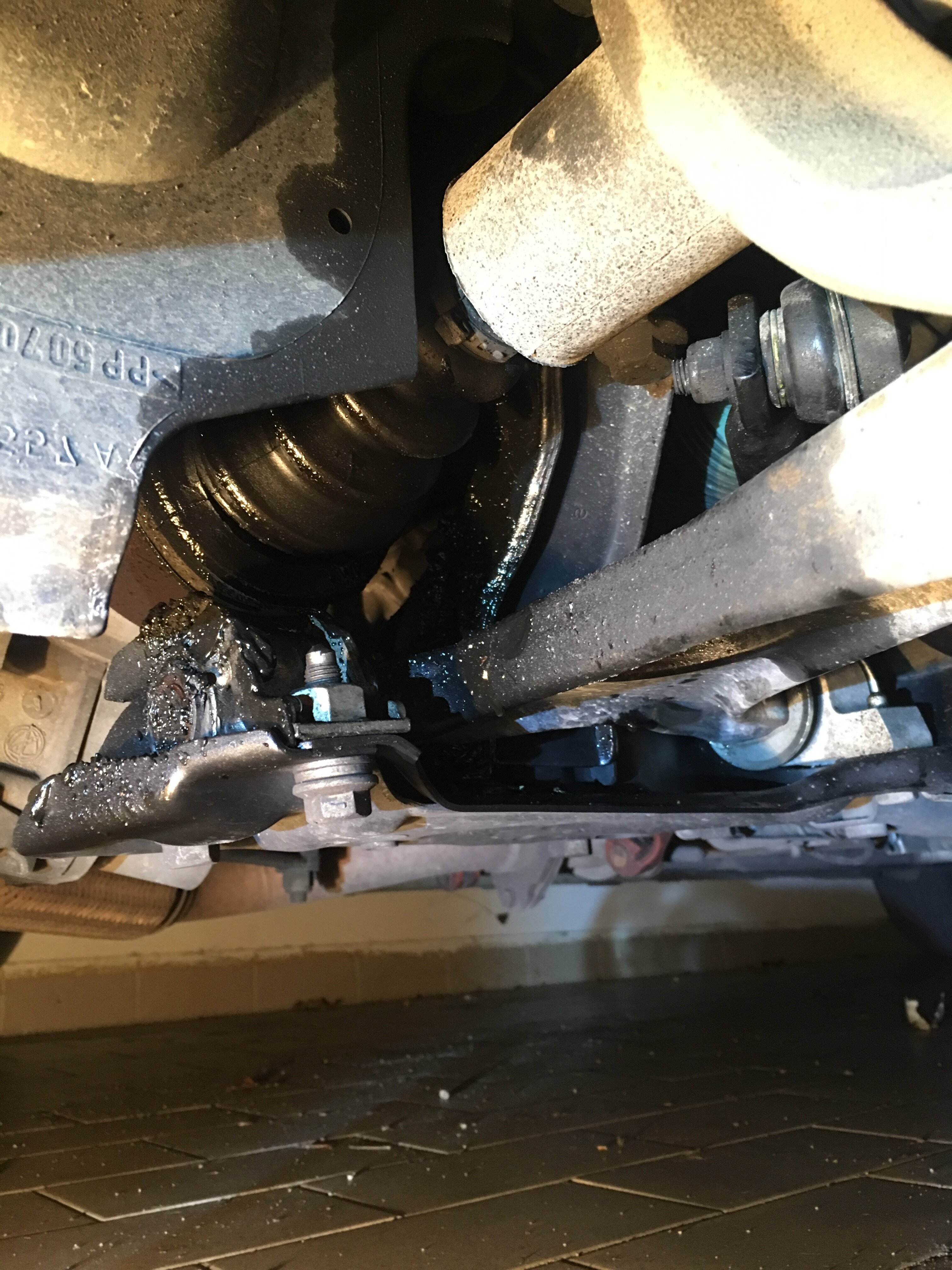

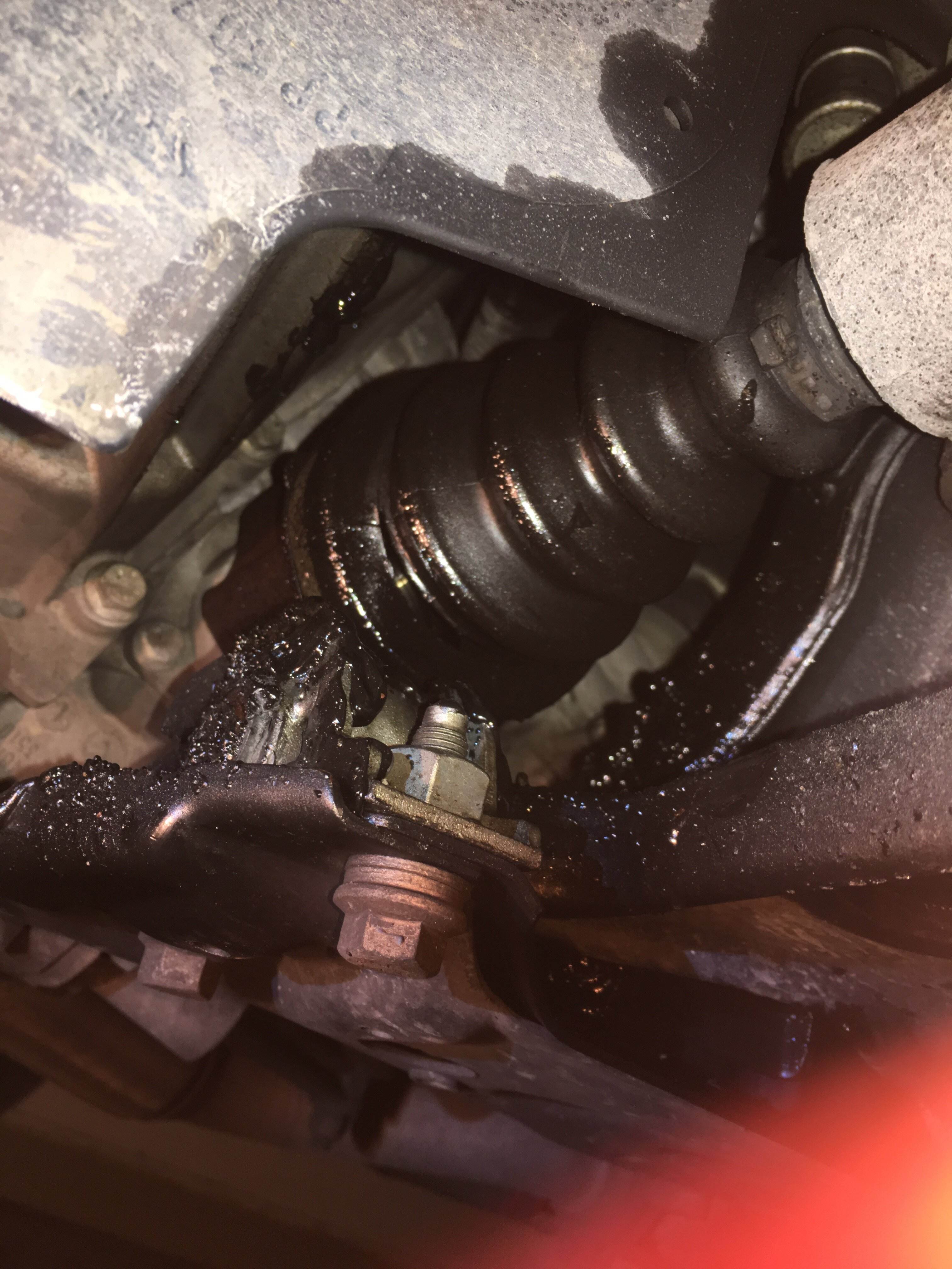

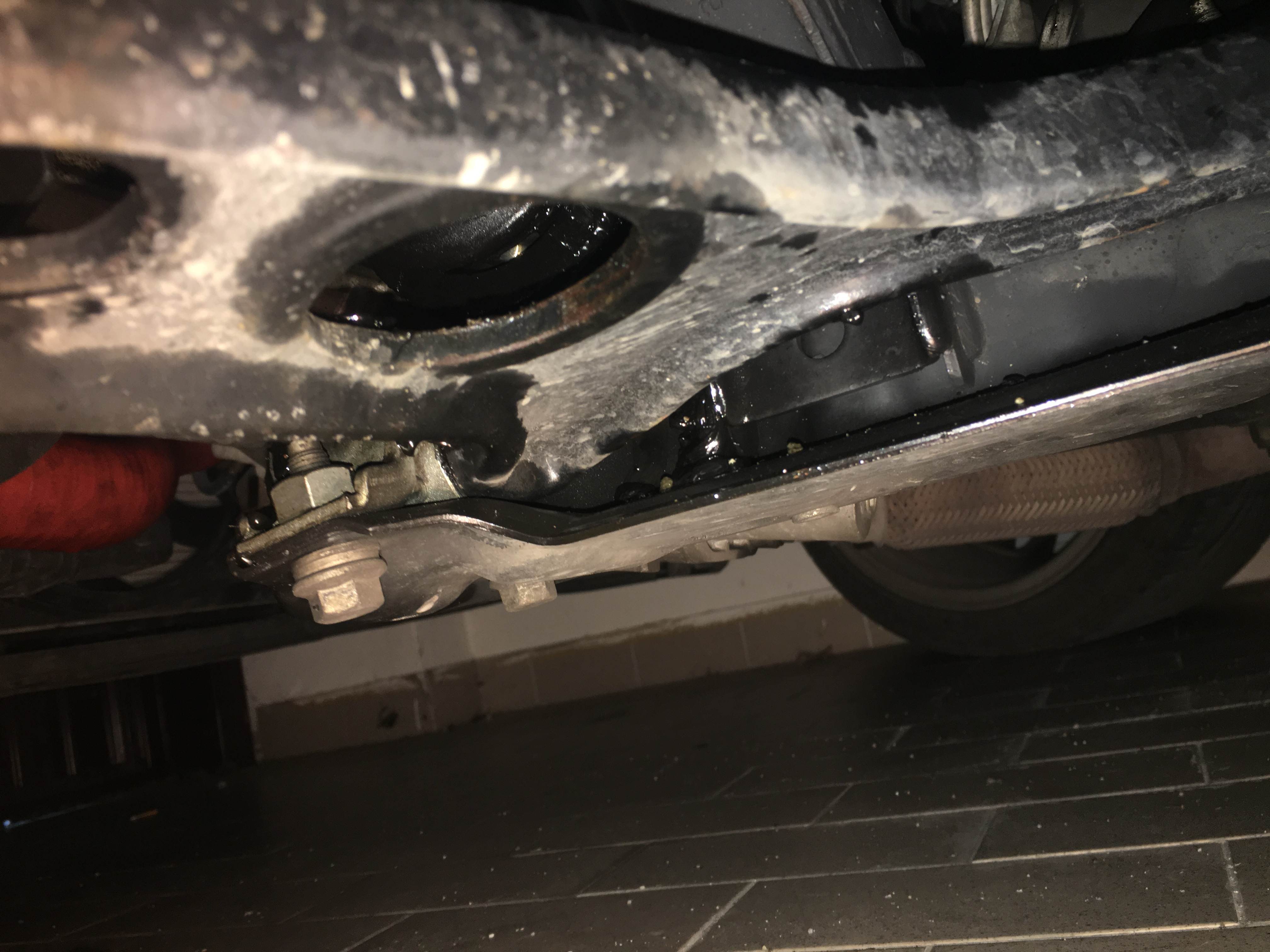

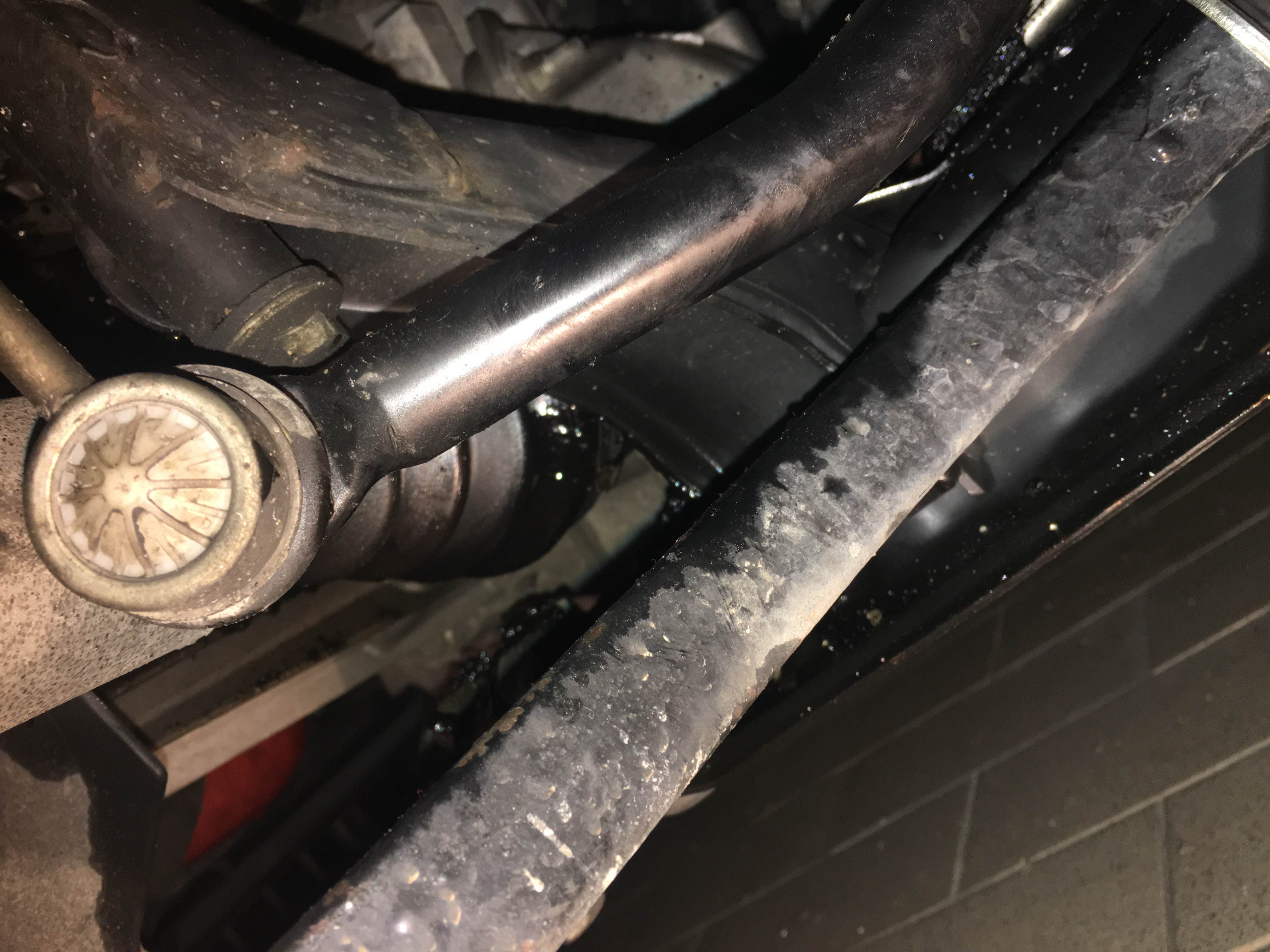

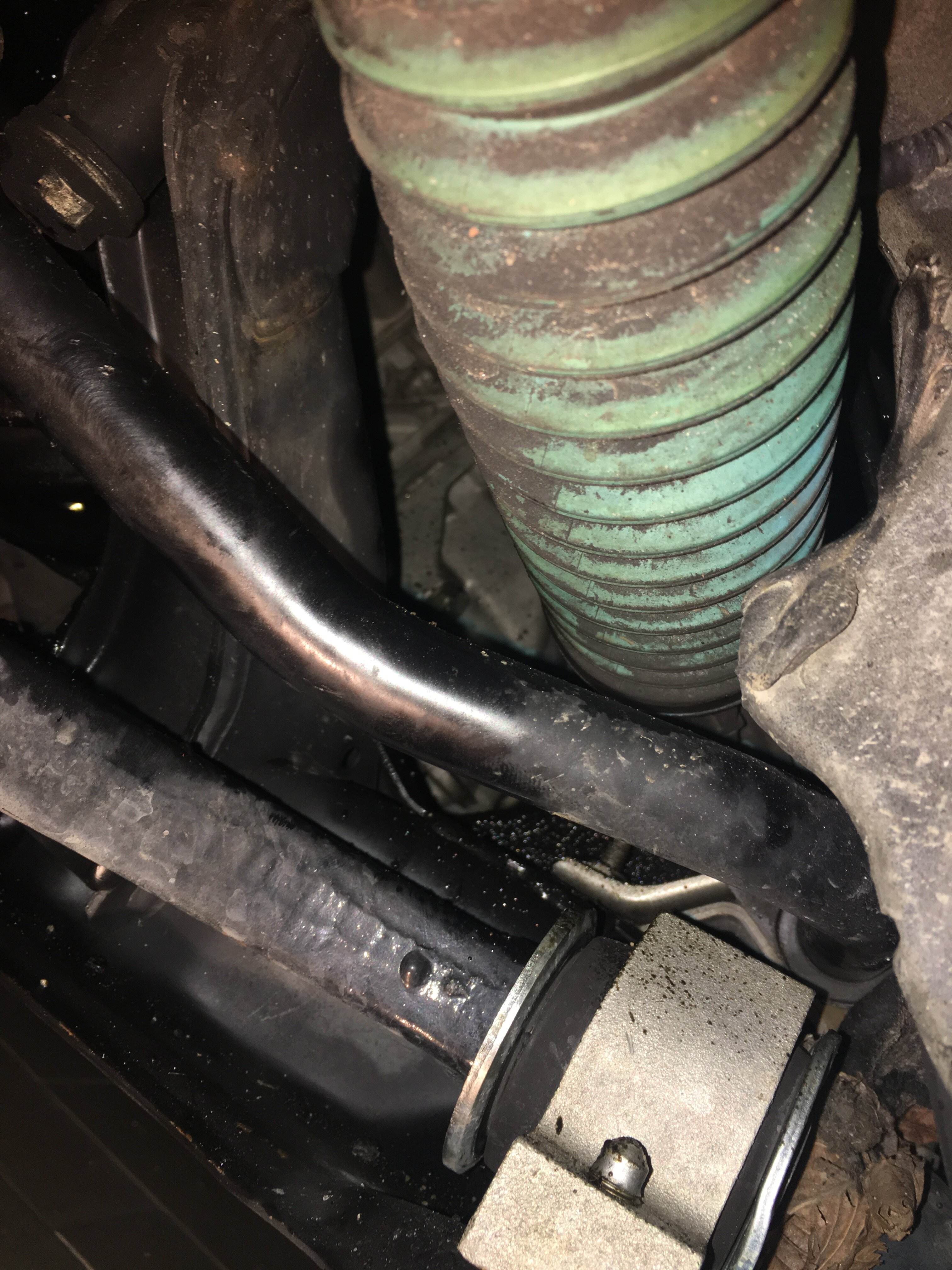

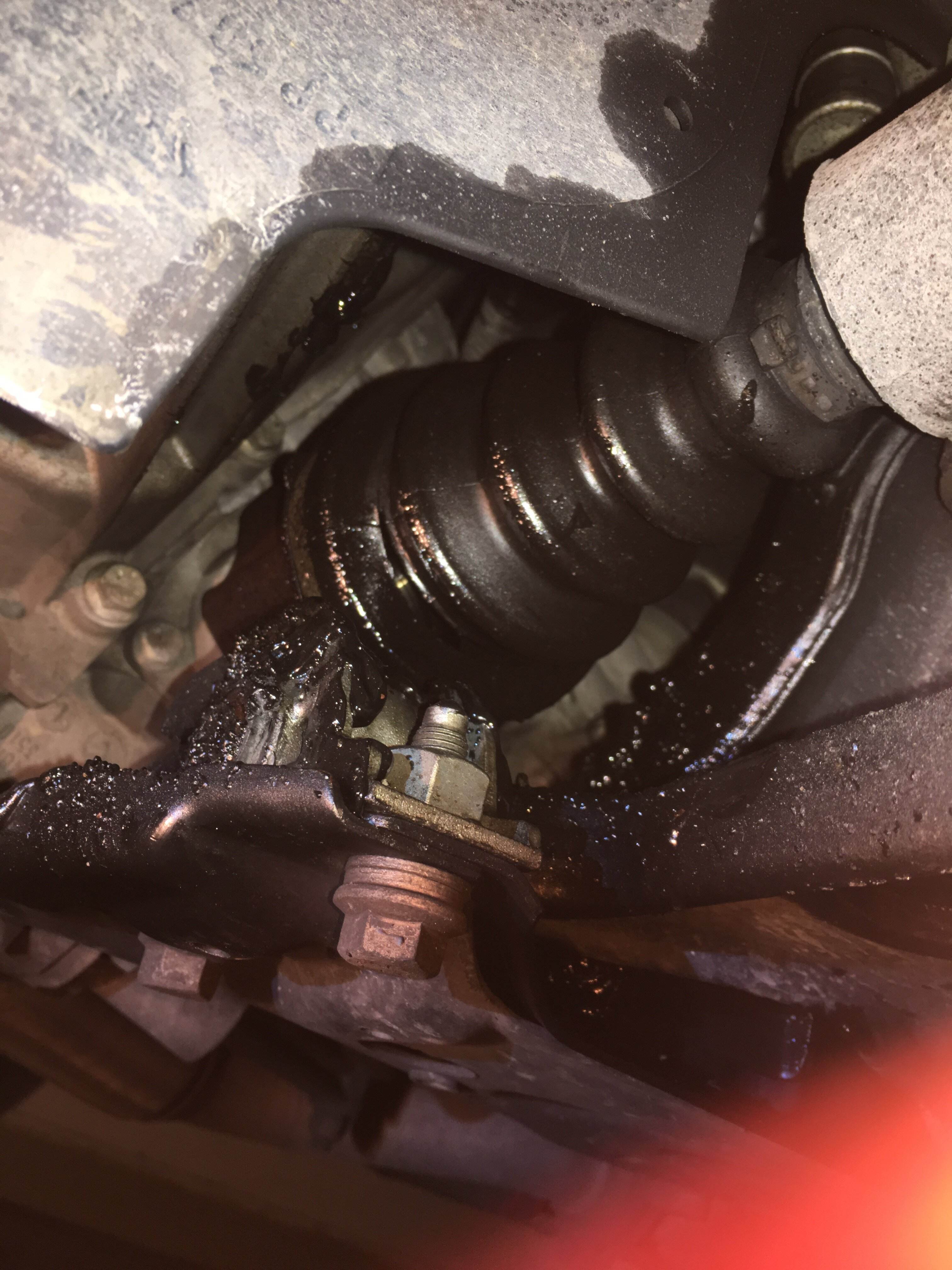

Comunque ho ispezionato sotto senza alzarla e ho notato una cosa alquanto preoccupante cosa può essere che perde tutto quell’olio?
Vi allego delle foto:
È rosso l'olio?
Se è rosso
Controlla per bene tutti i tubi di mandata della vaschetta del servosterzo.
Occhio che qui c'è la cuffia del semiasse squarciata con tutta la fuoriuscita del grasso...
Semiasse importante con il tripoide che si innesta nella trasmissione
Chiama l'altro proprietario quello che ce l'aveva prima e digli da quale razza di incompetente ha portato a far cambiare gli ammortizzatori...
Questo quindi è un altro problema cavolo.
Avevo notanto anche io quella cuffia rotta ma non pensavo arrivasse da lì tutto quel grasso.
Comunque è nero non rosso.
È grave la cosa?
È grave la cosa?
È grave sì.
Appena il grasso si asciuga spacca tutto la meccanica.
Cosa posso fare per rimediare?
Posso cambiare solo la cuffia e reingrassare?
Spero che non si sia rovinata ne la crociera del tripode ne il giunto.
Il grasso mi sembra abbastanza fresco forse è successo da poco.
Si solo la cuffia
