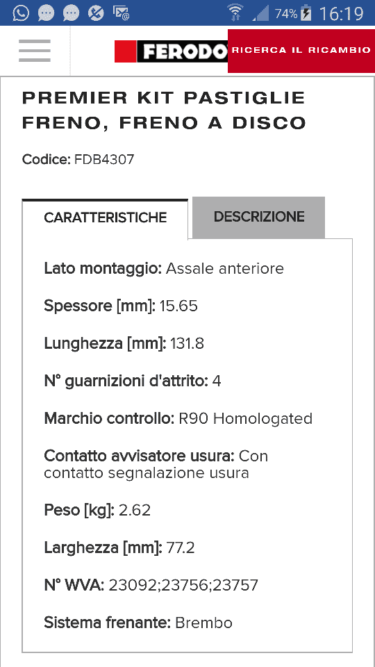

Ecco ho trovato la specifica, il materiale è di poco superiore a 1,5 cm, certo occorre capire se si intende lo spessore della pastiglia al netto del supporto o tutta completa.
