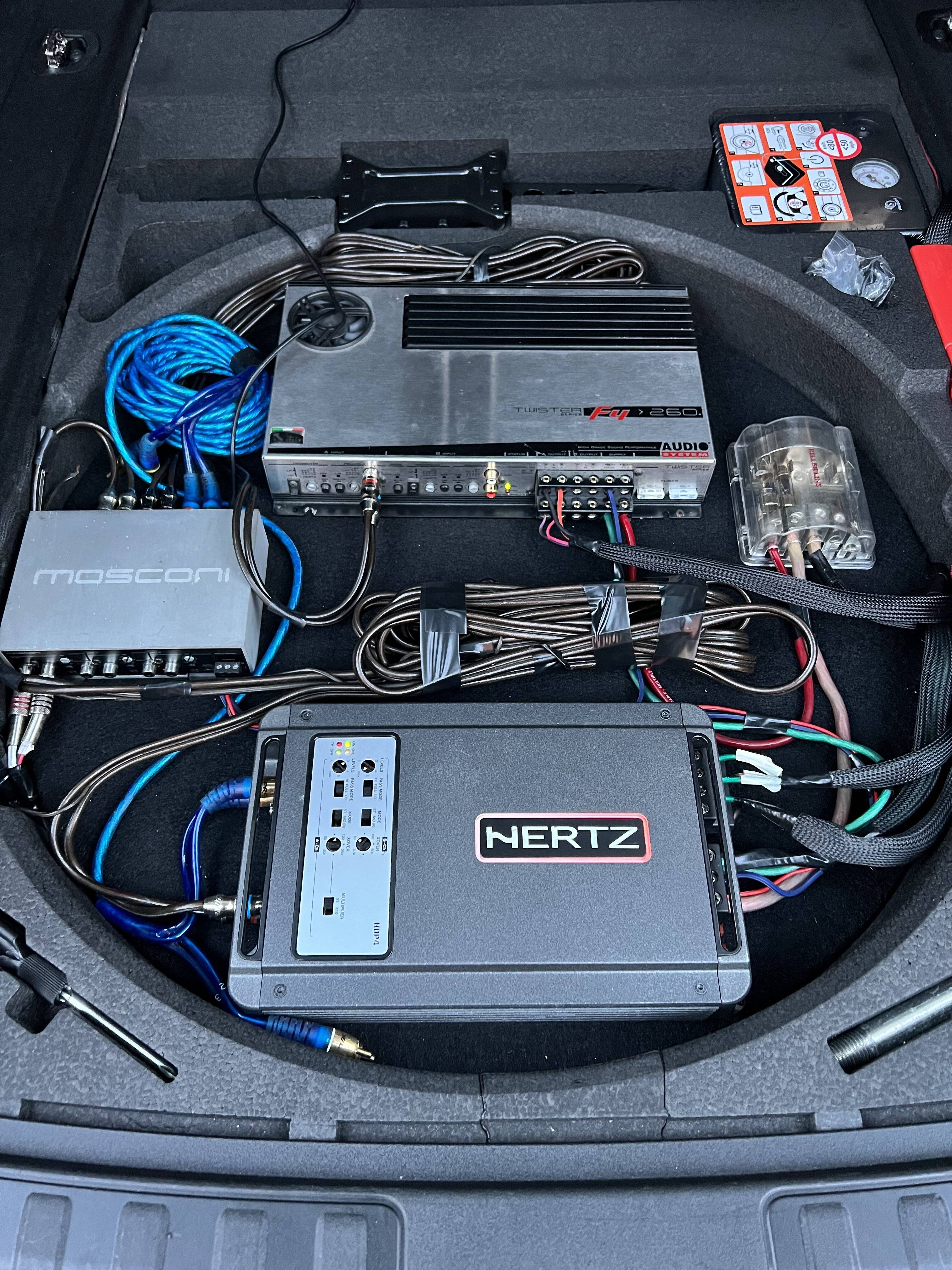

Bel lavoro, soprattutto considerando l’invadenza quasi 0 dell’upgrade.
Anche io mi sono cimentato nell’upgrade dell’impianto nella stelvio, avendo avuto sempre sistemi abbastanza performanti, quello di base era quasi improponibile.
ho sostituito gli ap e tweeter anteriori con un kit hertz ck165, inserito un dsp mosconi 6to8
1 amplificatore hertz hdp4 che pilota i 2 woofer su 2 canali + 1 subwoofer boston g5 sul 3 canale in mono
1 amplificatore audiosistem f4 260 per i tweeter.
Il tutto senza andare a modificare o tagliare il cablaggio originale ma usando un connettore fakra dal quale ho estratto gli high level per entrare nel dsp.
Dopodiche mi sono ricavato un doppiofondo nel vano ruota di scorta e alimentato il tutto direttamente dalla batteria sottostante.
Il progetto è ancora work in progress infatti ho utilizzato dei cavi rca molto lunghi recuperati a casa.
Buona serata

purtroppo qualche piccola magagna comunque c’è.. magari qualcuno più esperto potrà aiutarmi.
Dopo le implementazioni effettuate riscontro:
1. Interferenze randomiche negli ap con il segnale cellulare al cambio rete.
2. Alla messa in moto e nelle fasi di start and stop l’impianto smette di suonare spegnendo per un attimo gli ampli, non capisco come mai dal momento che il remote sicuramente rimane attivo perche l’etm rimane acceso e l’alimentazione è stata prelevata direttamente dalla batteria.
Forse perchè quando si mette in moto si chiede il maggior spunto alla batteria che quindi eroga bassi voltaggi/amperaggi per qualsiasi altro apparecchio ci sia attaccato e magari subentra una qualche protezione degli amplificatori che li fa spegnere fino al ripristino del voltaggio/amperaggio
Reazioni: mauretto 60
Mm potrebbe essere, andando ad aggiungere un condensatore prima del distributore di corrente, in teoria, potrei risolvere?

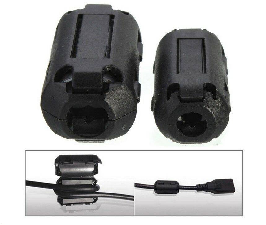

I collegamenti tra l'ETM e d il Dsp non sono abbastanza schermati, inoltre i cavi di collegamento lunghi si comportano come un rivelatore RF (tipo le antiche radio a galena) le quali riportano in bassa frequenza il segnale captato.
Soluzione: accorcia i cavi di segnale al minimo indispensabile, se continua vedi se lo schermaggio dei conduttori di segnale è efficiente, poi prova a collegare le masse ad uno stesso punto, e se continua ancora serve una modifica sugli stessi cavi di segnale oppure creargli un doppio schermo.
