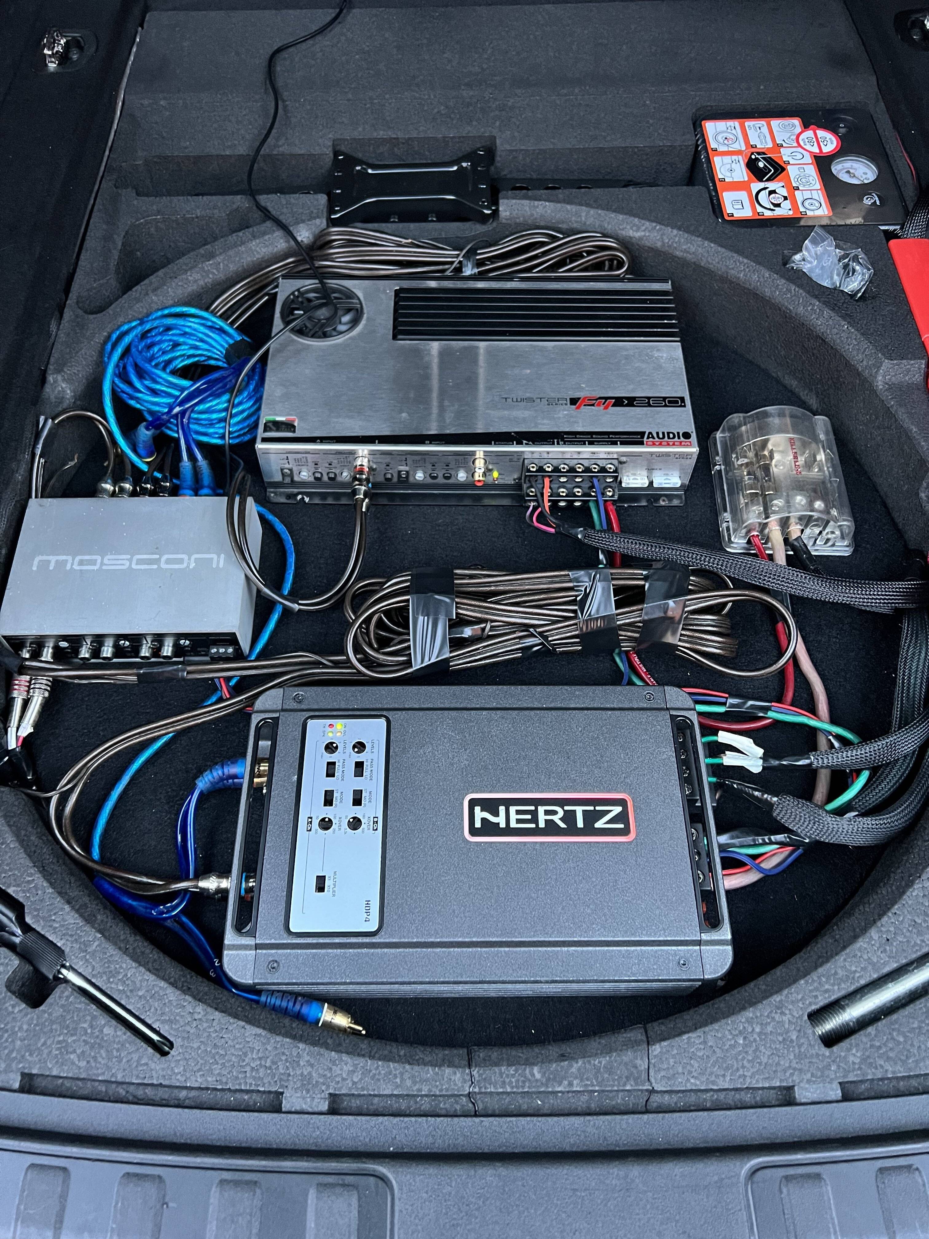

Bel lavoro, soprattutto considerando l’invadenza quasi 0 dell’upgrade.
Anche io mi sono cimentato nell’upgrade dell’impianto nella stelvio, avendo avuto sempre sistemi abbastanza performanti, quello di base era quasi improponibile.
ho sostituito gli ap e tweeter anteriori con un kit hertz ck165, inserito un dsp mosconi 6to8
1 amplificatore hertz hdp4 che pilota i 2 woofer su 2 canali + 1 subwoofer boston g5 sul 3 canale in mono
1 amplificatore audiosistem f4 260 per i tweeter.
Il tutto senza andare a modificare o tagliare il cablaggio originale ma usando un connettore fakra dal quale ho estratto gli high level per entrare nel dsp.
Dopodiche mi sono ricavato un doppiofondo nel vano ruota di scorta e alimentato il tutto direttamente dalla batteria sottostante.
Il progetto è ancora work in progress infatti ho utilizzato dei cavi rca molto lunghi recuperati a casa.
Buona serata

purtroppo qualche piccola magagna comunque c’è.. magari qualcuno più esperto potrà aiutarmi.

Visualizza allegato 230464
Aggiornamento:
Ho sostituito tutti gli RCA con coppie da 50cm e di qualità migliore, quindi niente più bobine.
Inserito dei magneti ad inizio e fine cavi high level + inizio e fine di ogni ap e tweeter.
Ricavato e aggiunta una nuova massa.
Provato a rivestire il dsp con della carta stagnola
In piu provato sigolarmente ogni canale per verificare se l’intereferenza sparisse.
nulla di fatto, sembra essersi leggermente attenuta e dal canale dx sul quale la sentivo è passata sul canale sx.
Non so se puo essere il mosconi 6to8 a questo punto
