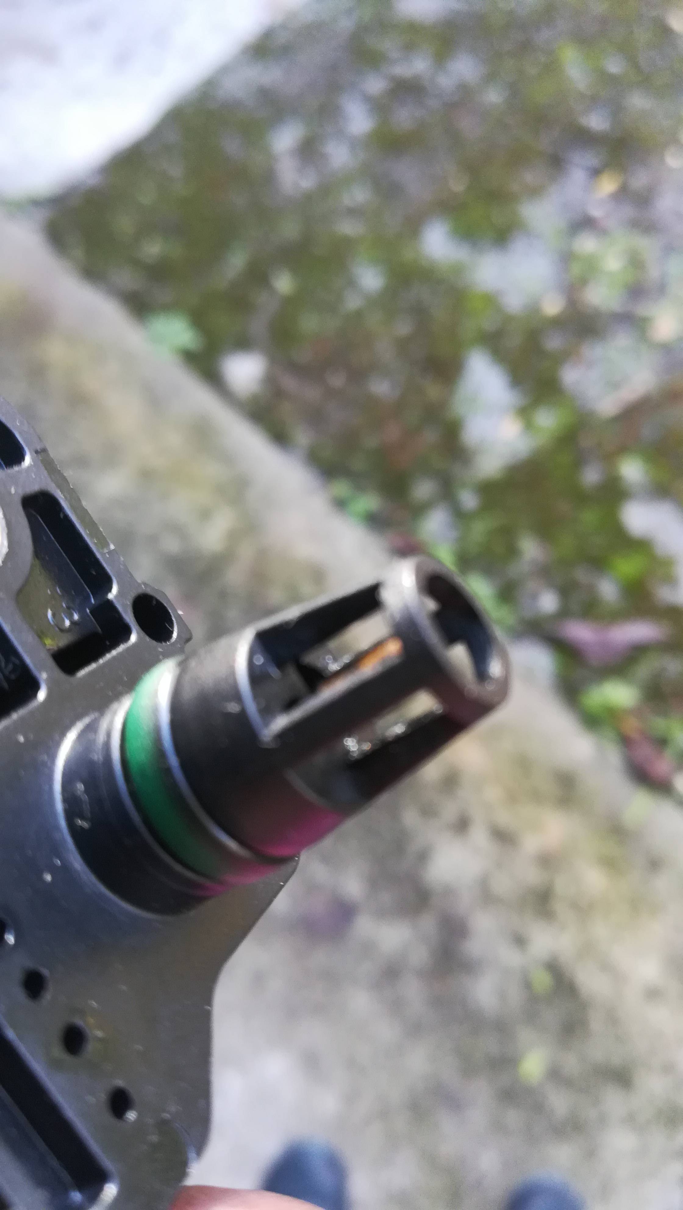

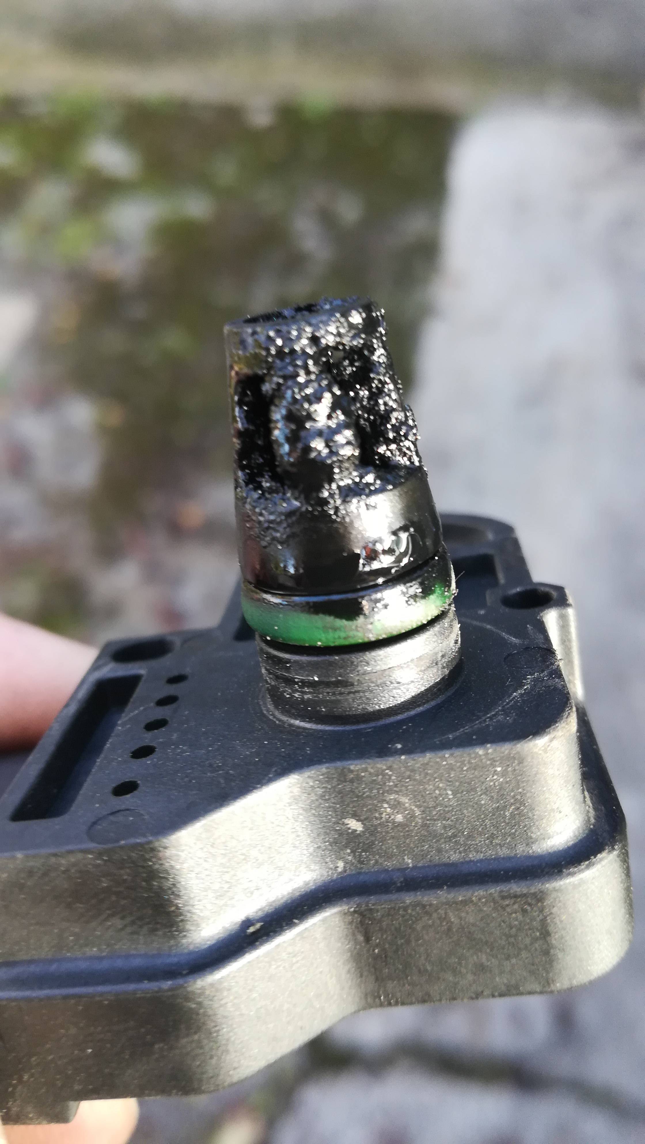

1 una bella pulizia al sensore map non guasta. smontarlo è una cosa facile e l'unica accortezza da avere (oltre a non perdersi la vite) è di pulirlo con un pulitore che non lasci residui oleosi e/o soffiarli via (facendo attenzione a non soffiarci troppo forte e troppo da vicino) il mio era così sensore map sporco.jpg poi ripulito sensore map pulito.jpg
