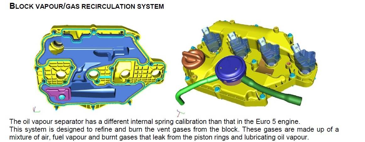

penso ti interessi per il ricircolo dei vapori olio e quindi ti rispondo subito che nell'EURO 6 c'è una diversa taratura della molla interna.
Esatto...e secondo te è possibile trapiantare la molla dal vecchio coperchio di una euro 5 a quello di una euro 6?
Non esperienza in merito l’unica e’ provare. Se lo stampo plastico è uguale si può fare
Dall'eper sembrano identici...lunedi lo ordino, al massimo ho buttato 100 euro. Ma questa molla all'interno cosa comanda? Si apre in base alla depressione che creano turbina e condotto di aspirazione per tirar via i vapori?

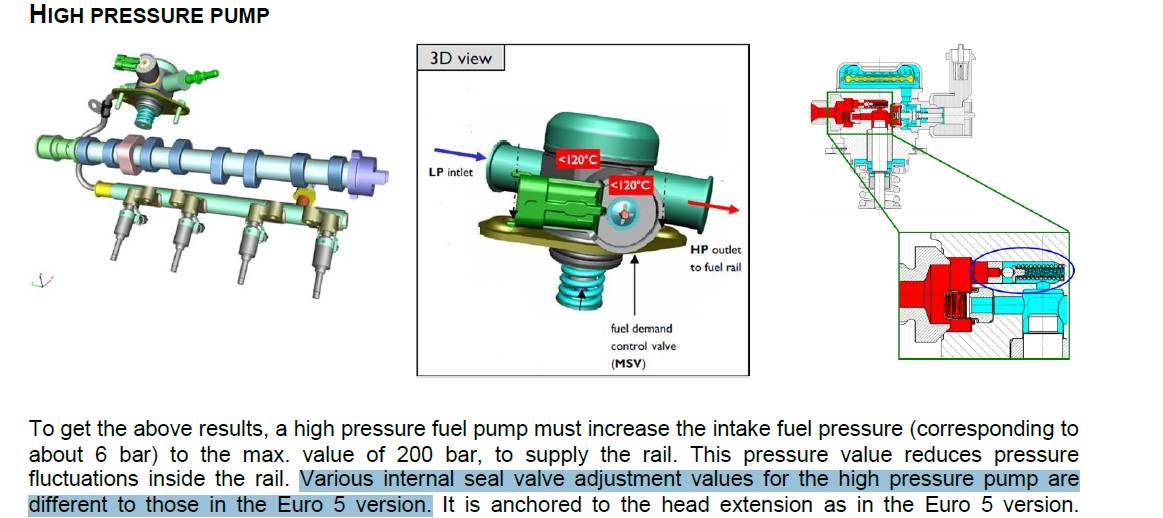

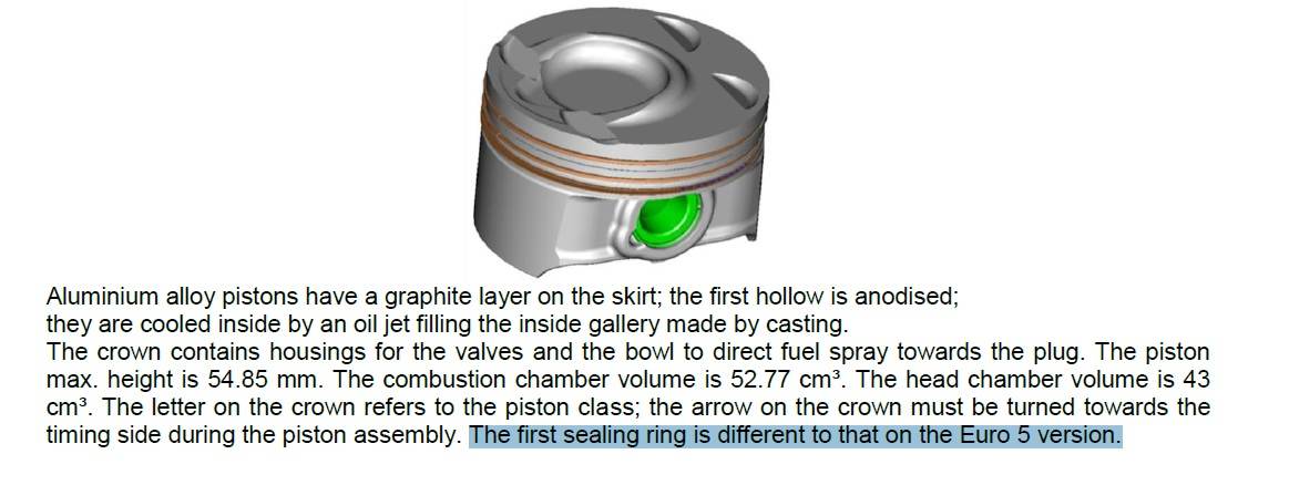

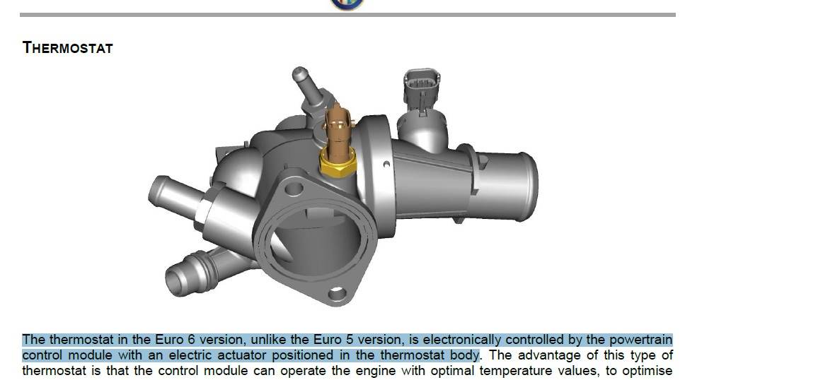

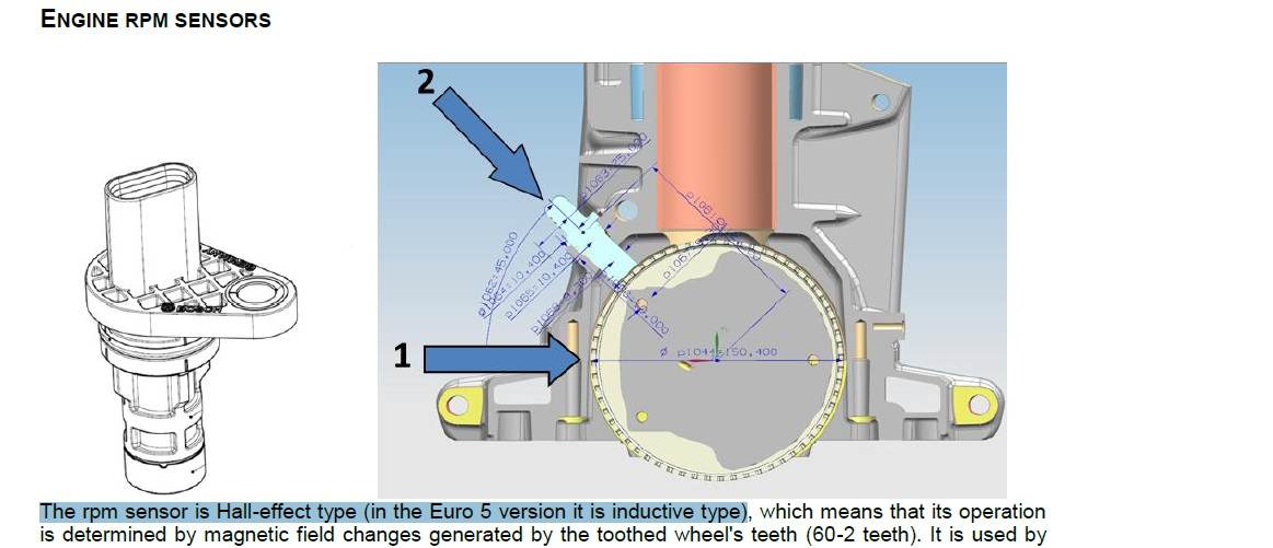

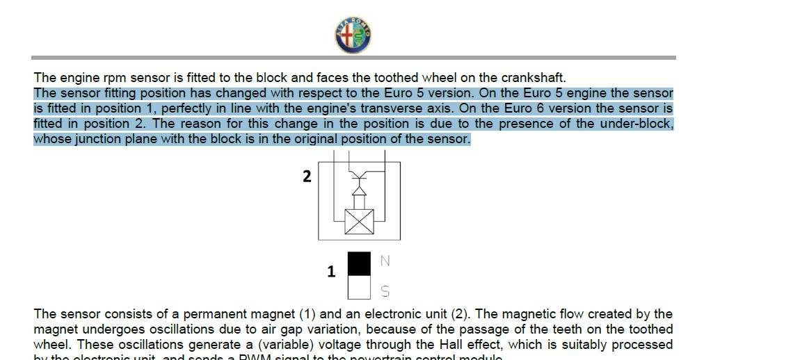

Purtroppo o per fortuna ancora non ci ho ancora messo mano per cui mi affido ai documenti dei progettisti di questo motore sperando che corrispondano alla realtà delle cose.
Intanto allego alcune immagini dalle quali ho prelevato le differenze tra EURO 6 ed EURO 5 sperando mastichiate un pò di inglese anche se è inglese tecnico.
Fasce elastiche:

Pompa benzina:
Sensore di giri e relativa posizione:
Termostato a controllo elettronico:

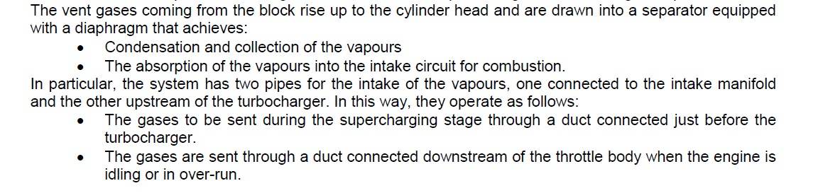

Potresti postare anche la parte relativa al ricircolo vapori olio, se c'è?
Grazie
