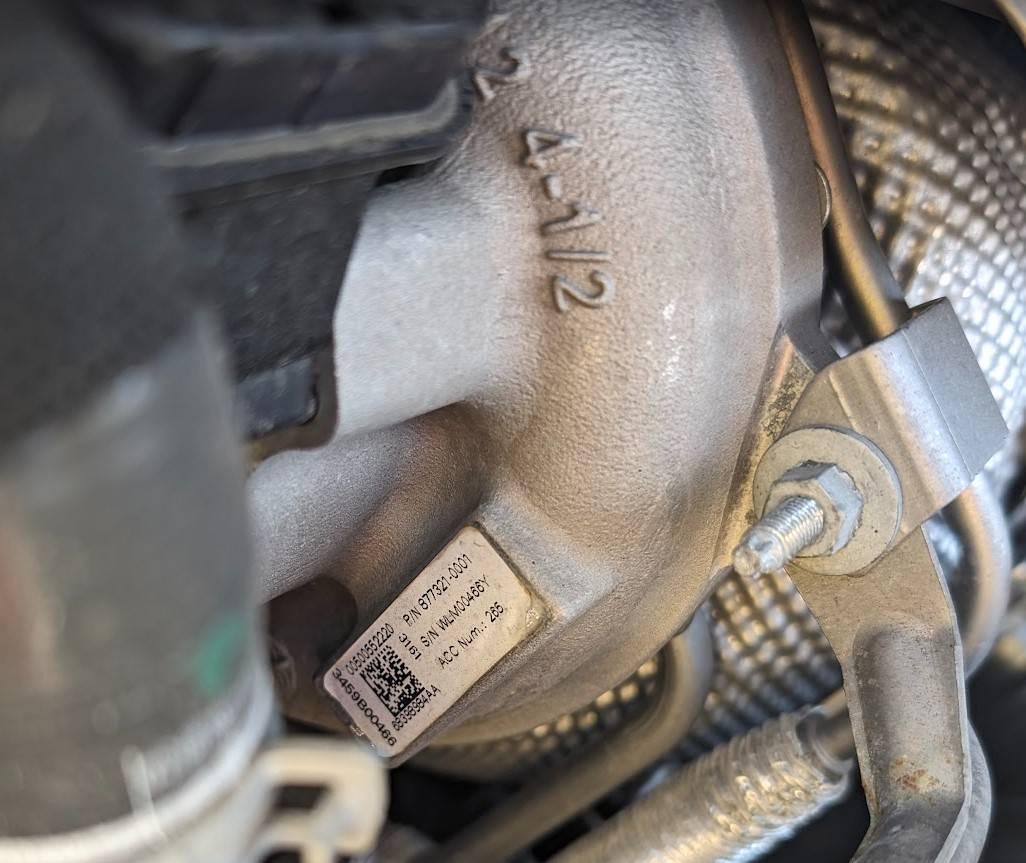

Questa la foto dei seriali sulla turbina della mia my2020 200cv . in rete se cerco questi codici a volte trovo varie versioni della stessa , mai lo stesso codice.
Sai per caso dire se il 280cv monta lo stesso articolo o ha dei seriali differenti ?
Grazie
Grazie
stando a quanto ho capito, da indiscrezioni interne a chi ha lavorato direttamente sull'implementazione, la turbina sul progetto GME Giulia è cambiata per la 280 dall'introduzione del filtro antiparticolato poiché, con la turbina adottata fino all'introduzione del GPF, non si riusciva ad ottenere un risultato robusto in capability dei 280cv; quindi la girante della nuova turbina che equipaggia le 280 con filtro antiparticolato è di poco maggiore per riportare in capability la misura di potenza sulle gme280.
ahimé non so rispondere alla tua domanda ma magari la pippa che ho riportato può aiutare a risolvere il dilemma
