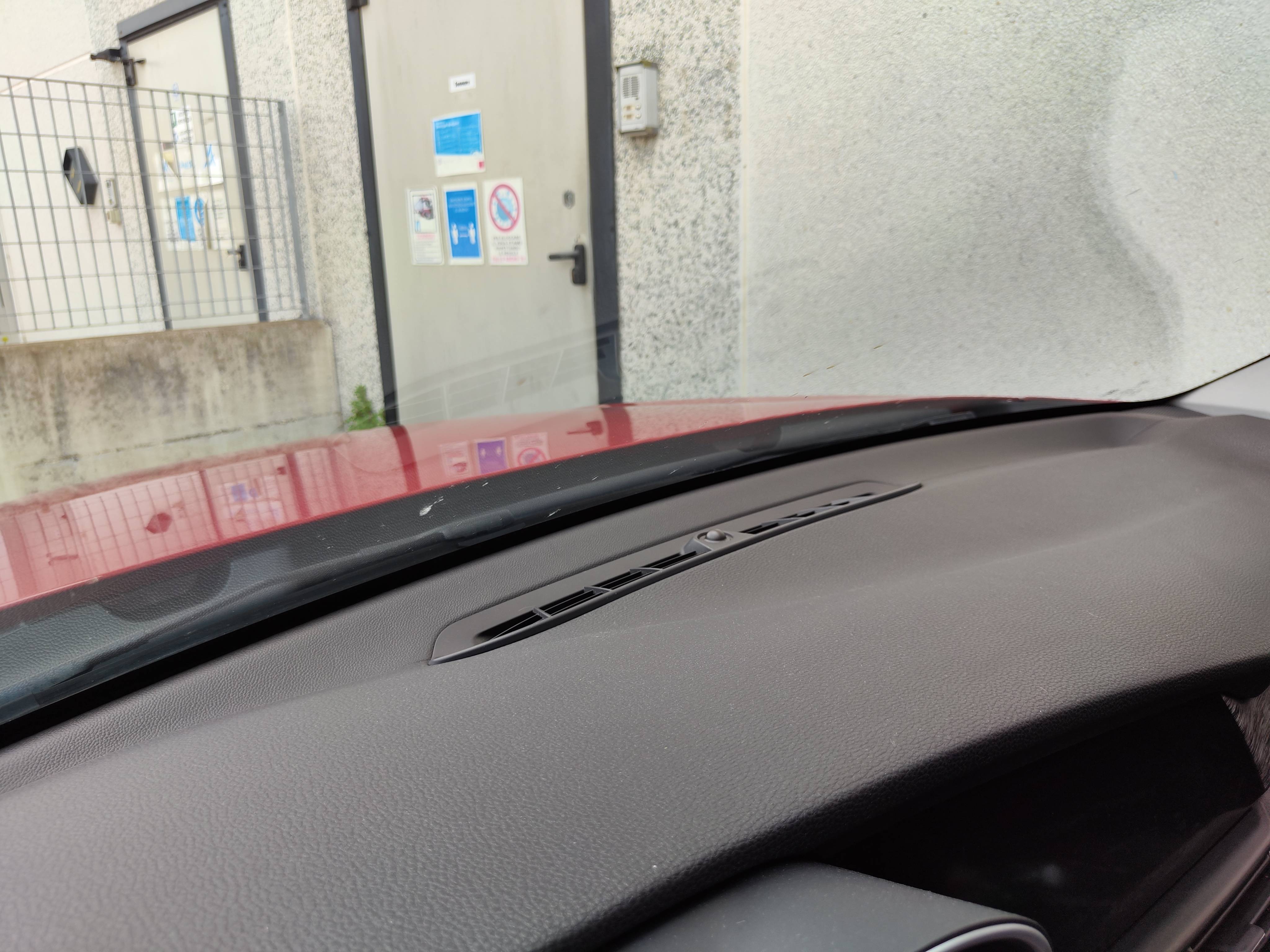

In realtà ho un grosso dubbio, l'auto l'ho presa usata, e mi è stato detto che ha il pack sound intermedio.
Il sub nel baule c'è, ma non trovo/vedo il midrange.
Io conto 9 casse nell'auto, 4 tweeter, 4 woofer , 1 sub
Il midrange non dovrebbe essere sul cruscotto al centro?
Il sub nel baule c'è, ma non trovo/vedo io midrange.
Il midrange non dovrebbe essere sulla plancia al centro?
Questa dovrebbe essere la tua configurazione.
Questo dovrebbe andare
Non riesco a trovare un kit con la serie mille, per capire a che il prezzo
Si questo va bene. Se non hai midrange meglio. Forse ad un certo punto hanno cambiato la configurazione del sound pack intermedio. Per la gestione dei crossover va capito se agli altoparlanti arrivano i segnali già filtrati. Quasi sicuramente sì. Nell'impianto base c'è solo un filtro sul tweeter che viene fatto da un condensatore attaccato al tweeter stesso, ma penso che nel sound pack intermedio ci sia una configurazione non così basica.

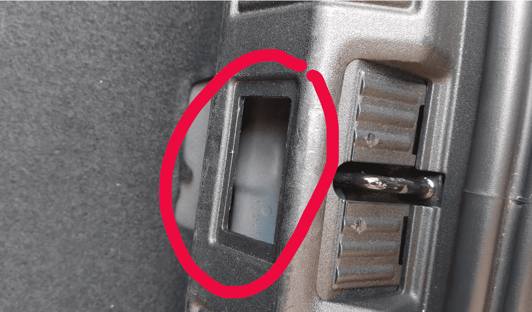

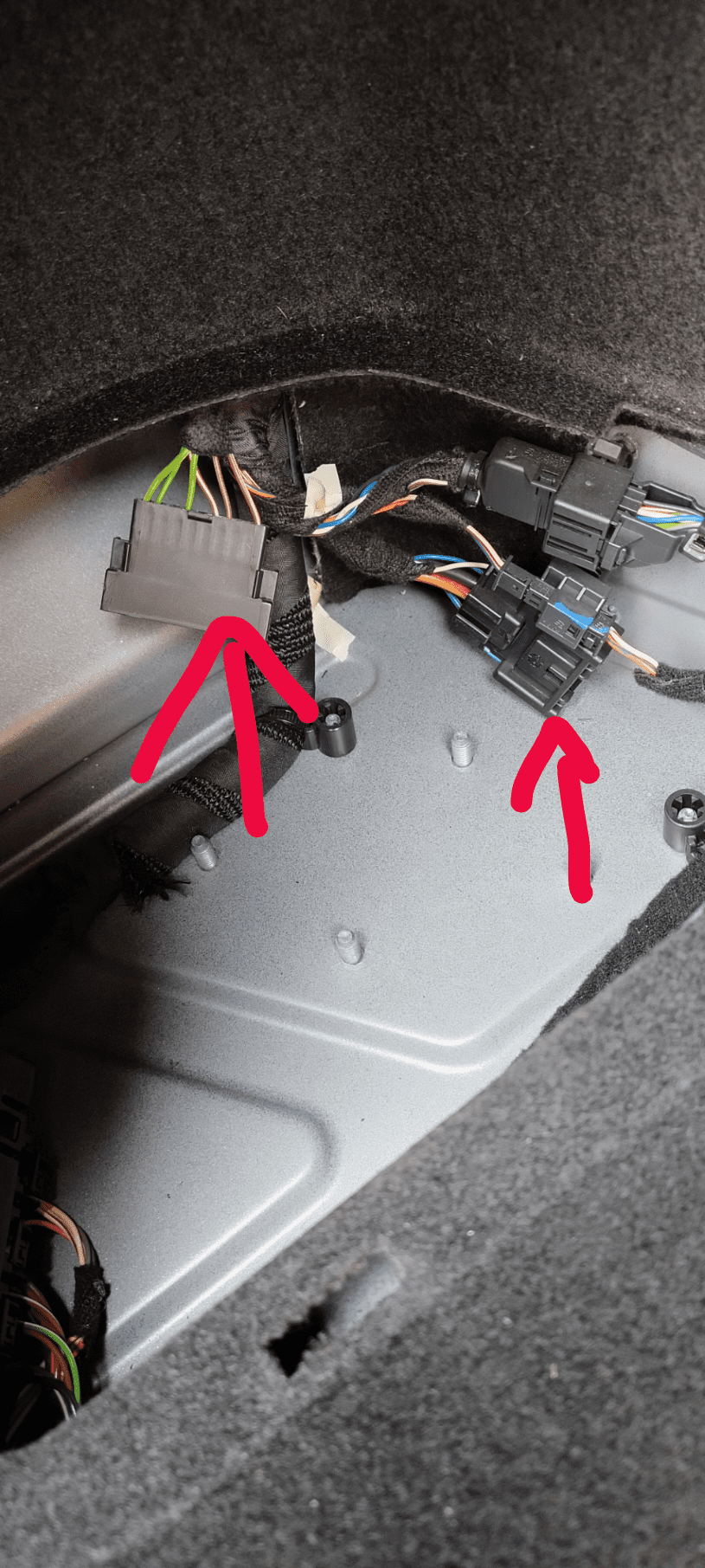

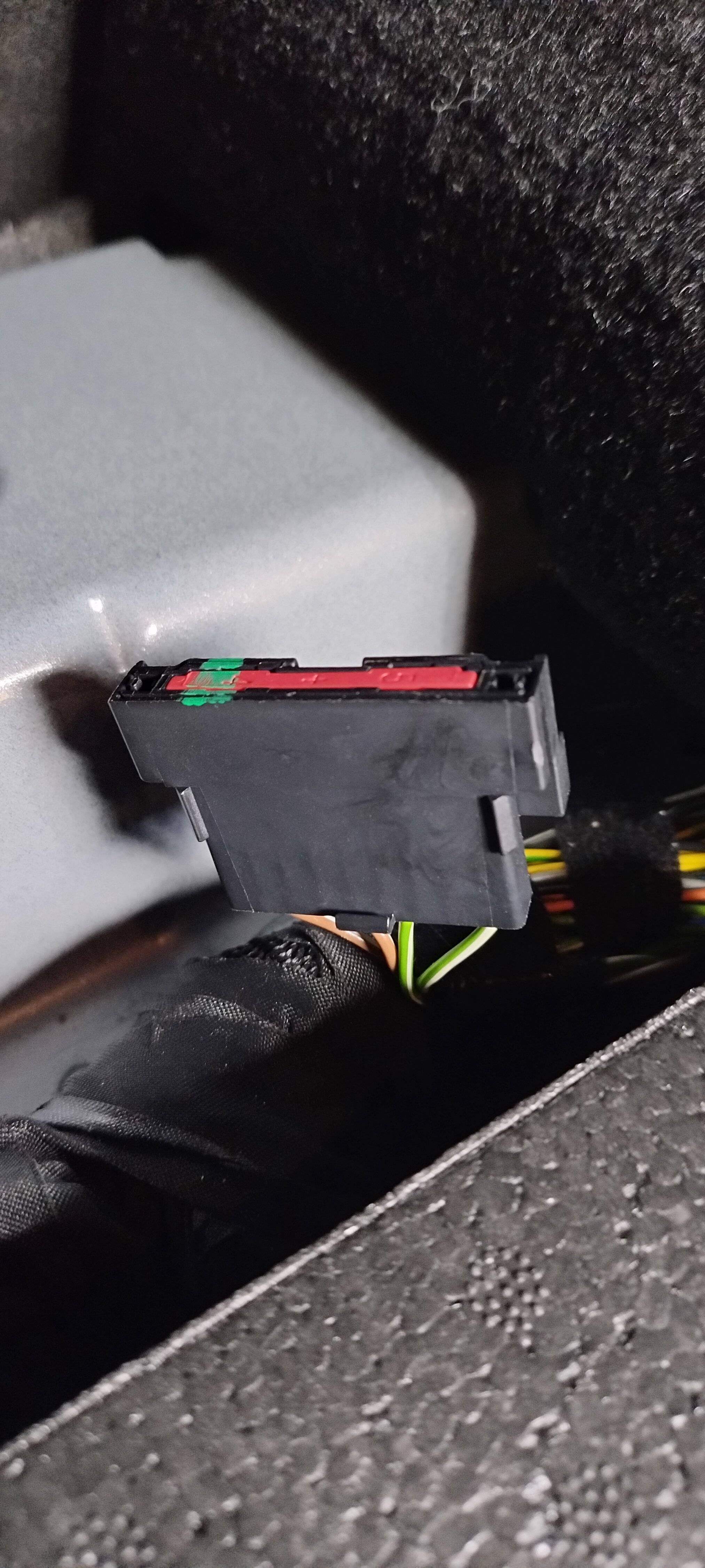

Salve a tutti anch'io in procinto di migliorare l'impianto base. Prima di procedere vorrei capire cosa sono questi connettori indicati con le frecce nella prima foto, quello di sinistra è piatto ed uno simile c'è anche sotto il fondo del baule ma con quattro cavi invece di sei come quello dove ci andrebbe l'ampli di serie, L'altro a destra invece sembra che dentro ci vada un altro connettore. Inoltre vorrei sapere cosa ci va nel foro quadrato vicino alla chiusura del portellone. Grazie
Salve qualcuno che possa aiutarmi? grazie
