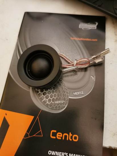

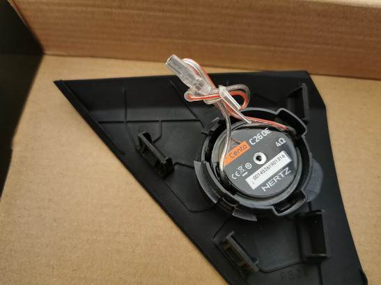

Ho appena terminato la sostituzione dei 2 tweeter anteriori. La differenza si sente fin dal primo ascolto!

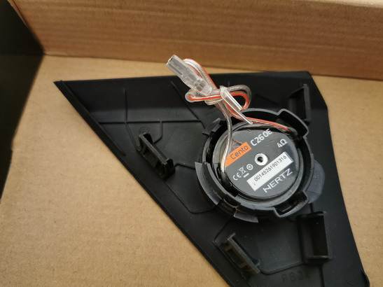

Ho montato gli Hertz C26 OE. Si tratta della serie Cento in versione oem, ovvero senza la griglia e nati per esser montati al posto di quelli di serie.
Visualizza allegato 205148

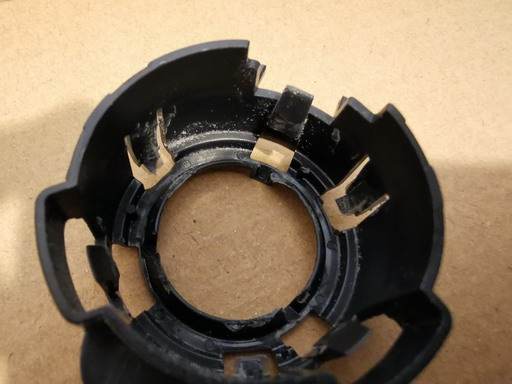

Il profilo non è proprio uguale per cui ho dovuto limare leggermente i gancetti che tenevano su l'originale
Visualizza allegato 205149
Nonostante ciò, l'operazione è reversibile e consente di rimontare i tweeter di serie.

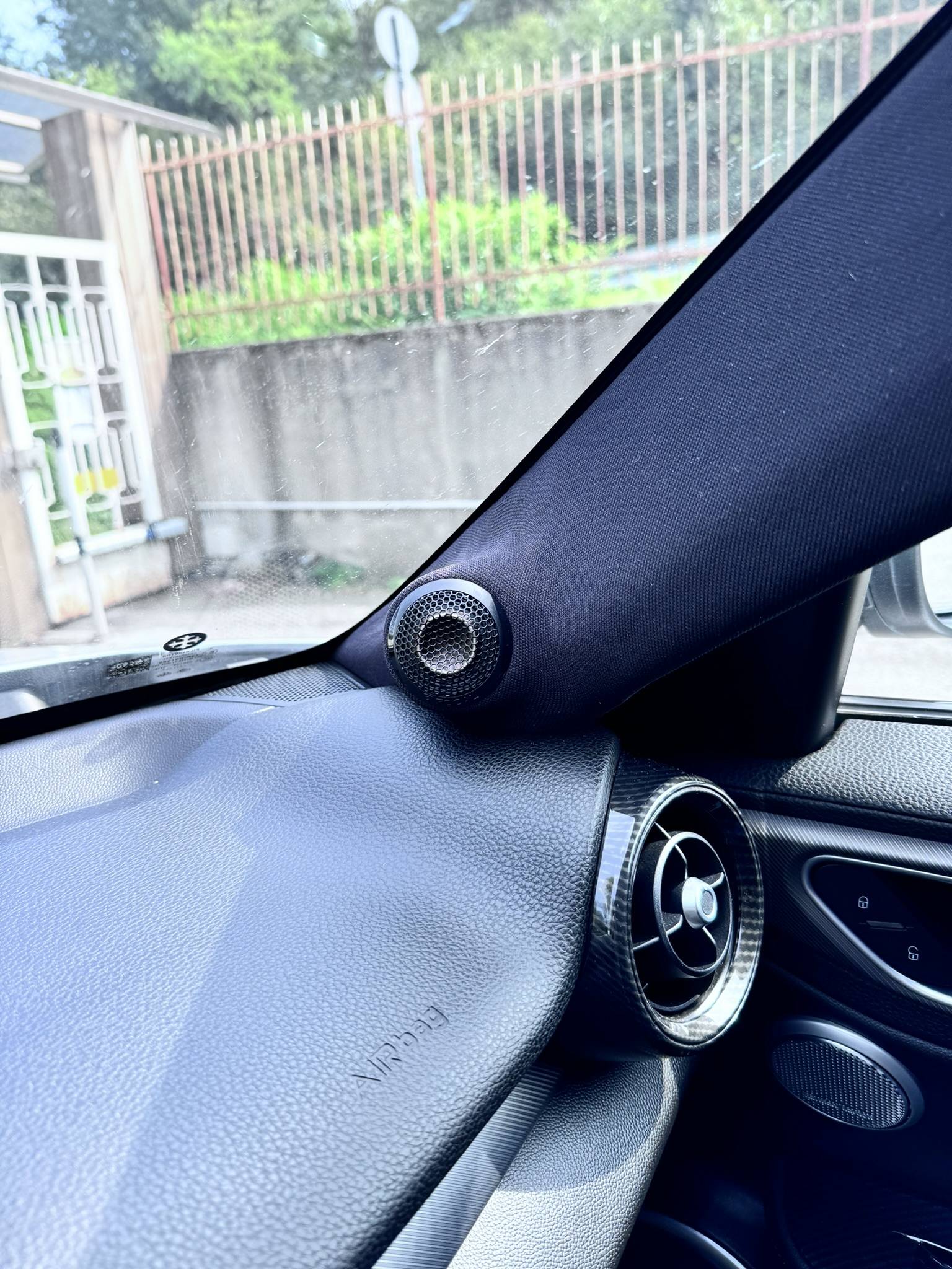

A lavoro finito:
Visualizza allegato 205151

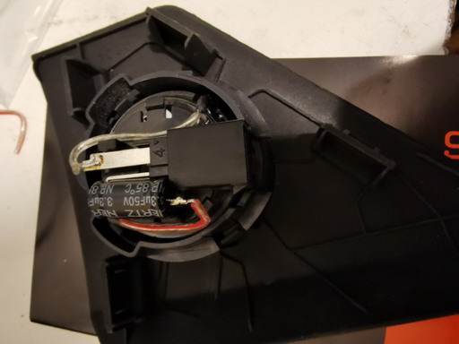

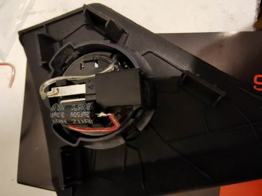

Poi ho recuperato il connettore, ho sostituito il condensatore con quello fornito da Hertz e rimontato il tutto dietro al nuovo tweeter con del biadesivo:

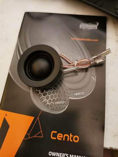

Piccola nota a favore della versione OE dei tweeter Hertz. A parte la dimensione che si adatta bene al supporto Alfa, a corredo ho trovato anche delle sagome in biadesivo che consentono di montare i tweeter direttamente sulla griglia originale.
L'anello biadesivo va messo sulla parte liscia e posizionato sulla griglia.
Visualizza allegato 205155
Non ho usato questo metodo perchè le griglie anteriori in estate sono dirette sotto il sole ed avevo paura che con molto calore il biadesivo si potesse distaccare. Però il lavoro sarebbe stato ancor più semplice. Magari potrebbe essere usato per sostituire i tweeter posteriori...
