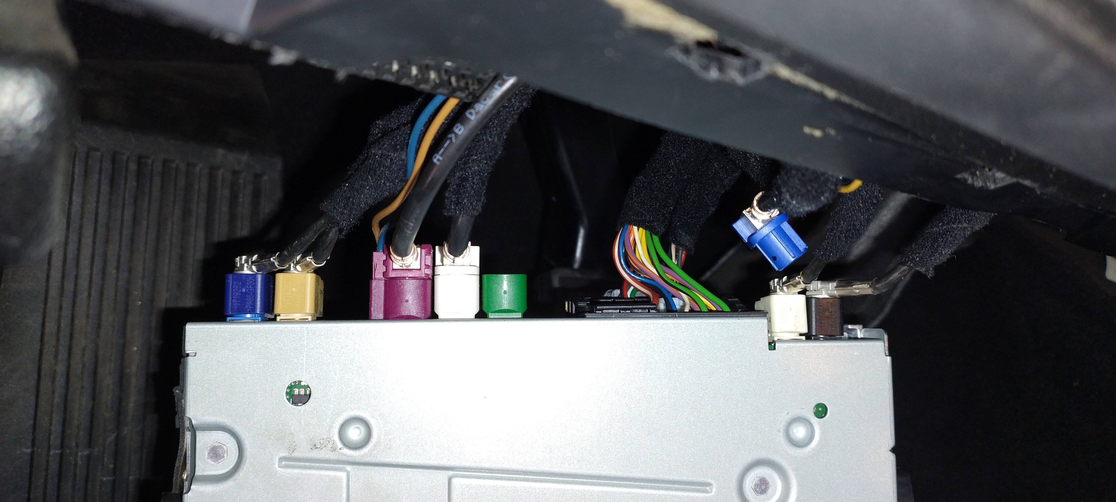

Salve oggi ho smontato ETM e la situazione attuale è quella della foto, dove il connettore blu era già staccato.
Vorrei capire:
1) a cosa serve il connettore blu e dove va a finire
2) sempre che sia corretto, sapere quale sarebbe la USB3 che va al connettore verde
3) cosa è il "SDARS" che andrebbe, come da schema, al connettore 10 proprio sopra al connettore AM/FM.
Ho notato inoltre che il modulo rimane sempre sotto tensione anche dopo una mezzoretta di quadro e portiere chiusi, come mai?
Inoltre ho notato che non c'è nessun fusibile dietro al connettore generale nero (40 poli)
