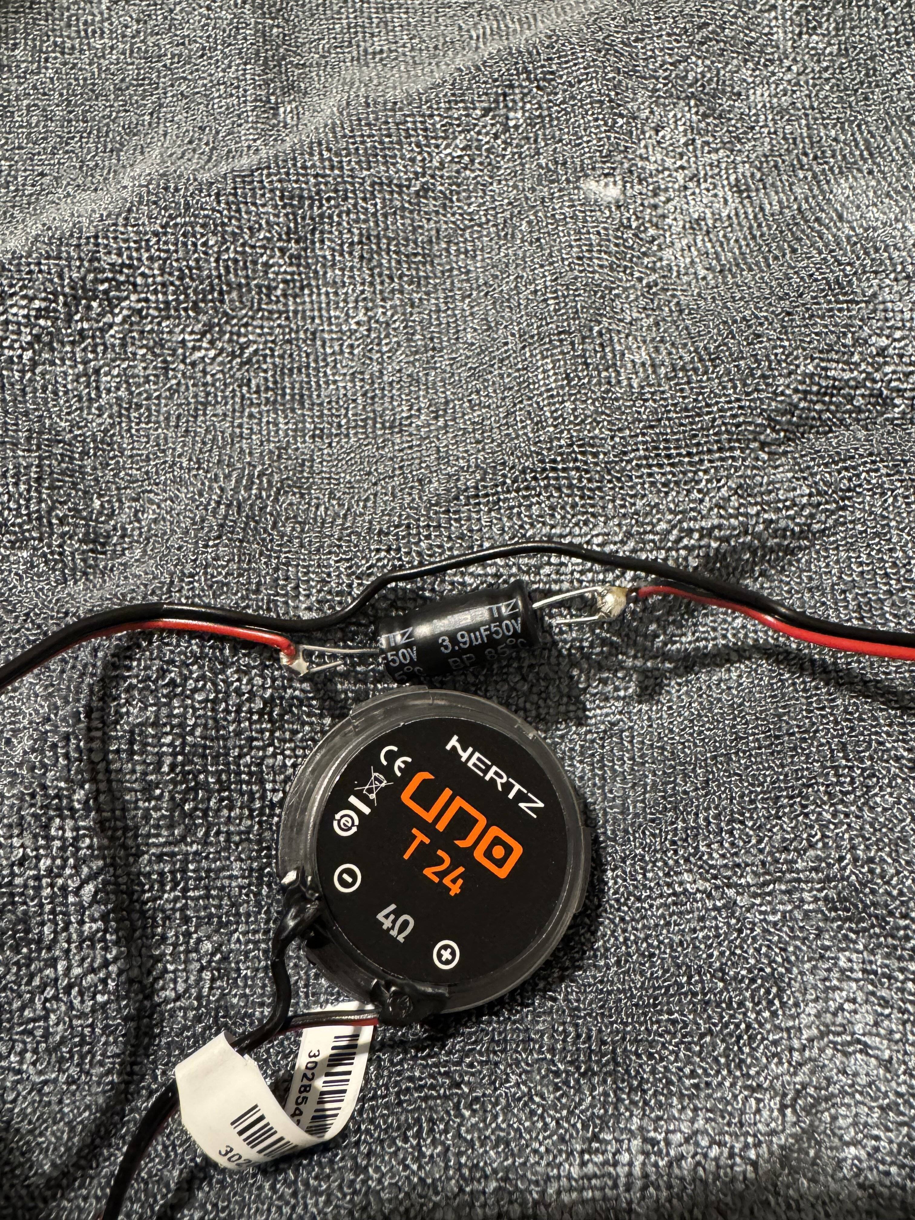

Nel caso in cui il condensatore fosse il solito elettrolitico da 4,7 microfarad, che peraltro taglia anche molto alto, ti consiglio di sostituirlo con uno in propilene da 8,2 microfarad, che determina un taglio a 3500 hz circa.
Il risultato è sicuramente migliore. Io l'ho sperimentato con il tweeter hertz c26
Ciao,
appena ho un attimo di tempo vorrei sostituire i woofer e i tweeter dell’ impianto base della mia stelvio con il kit della hertz k170. Secondo te dovrei sostituire anche io il condensatore? Quello di serie ha un’impedenza di 3,9 microfarad.

Ciao,
