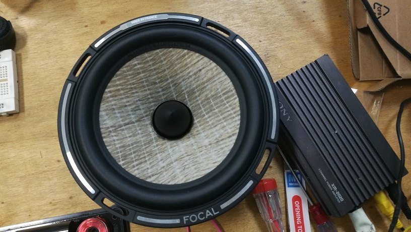

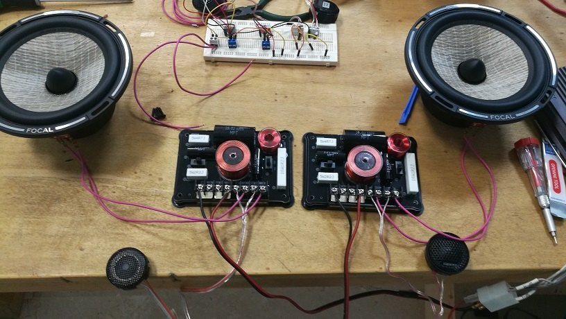

Mi rifaccio vivo, poco tempo di recente... fatto dei test su banco con crossover passivi in classe 1 con condensatori audio alta qualità con diverse frequenze di taglio + crossover Focal classe 3 utilizzando due tweeter rispettivamente i Focal TNF e gli HERTZ MP 25.3
conclusione a gusto personale ho scielto gli Hertz

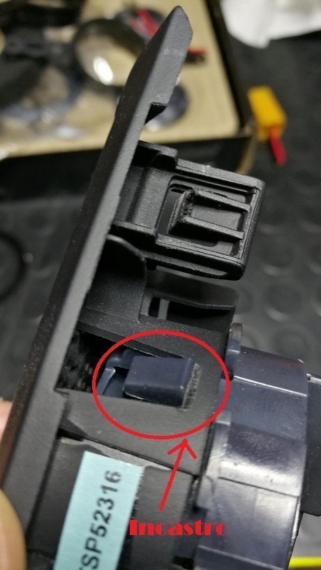

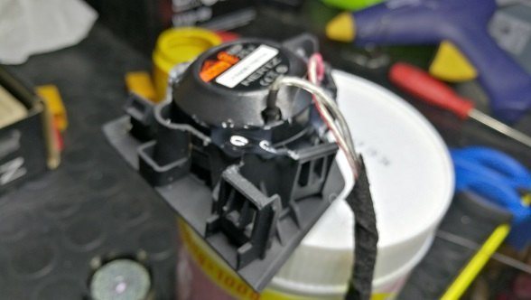

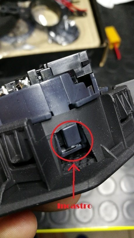

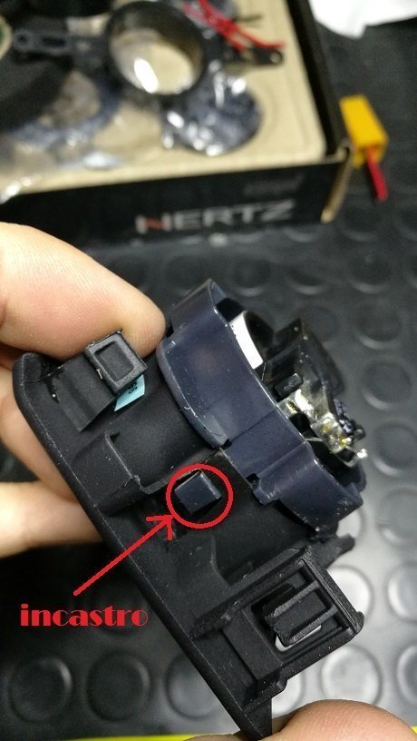

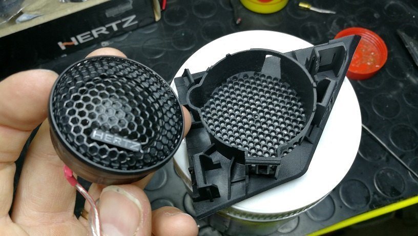

smontata griglia dal cruscotto con tweeter di serie incastrato dentro con adattatore
fare quindi attenzione per estrarre l'adattatore con il tweeter dentro e risultato:

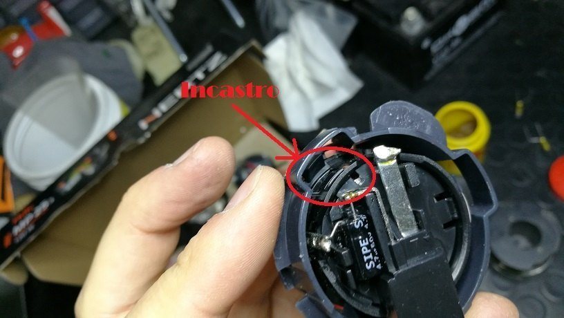

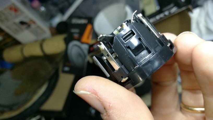

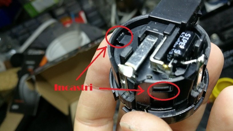

Dobbiamo quindi togliere il tweeter dall'adattatore:

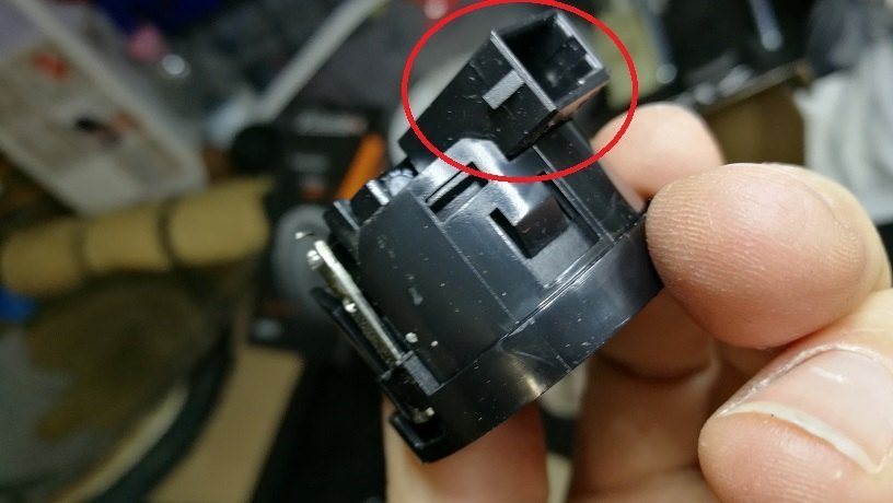

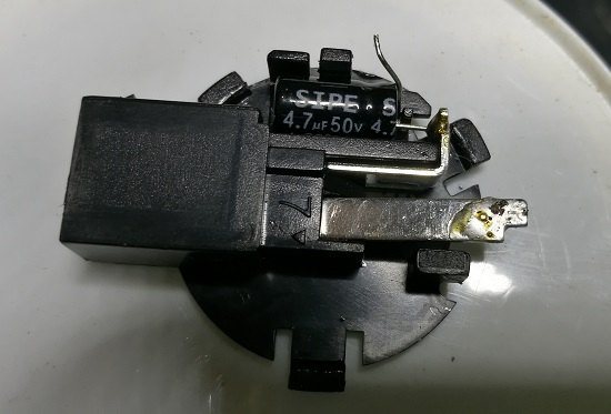

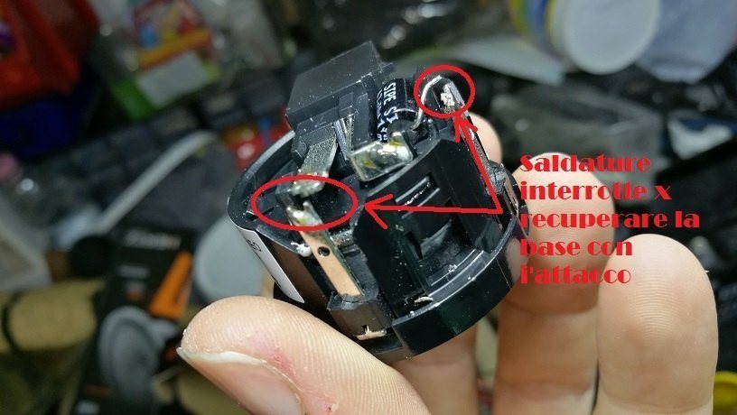

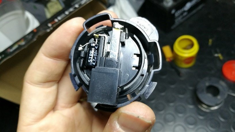

anche qui ci sono degli incastri, sucessivamente togliere la base con l'attacco per la predisposizione dal Tweeter (che è anche saldato )
connettore in questione

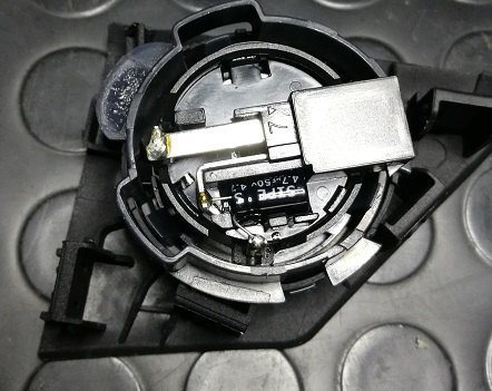

saldature "andate"
ed ecco il pezzo incriminato

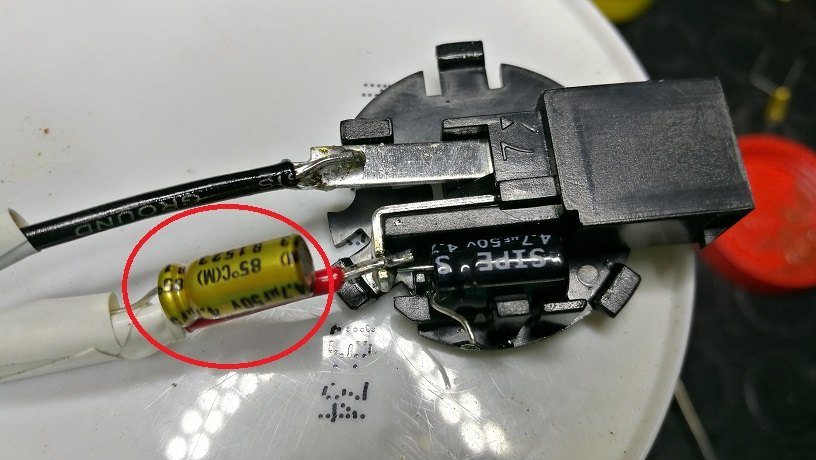

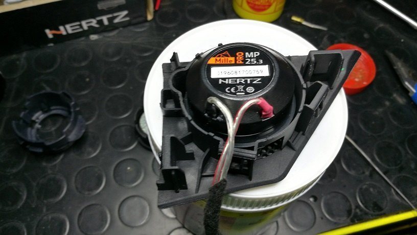

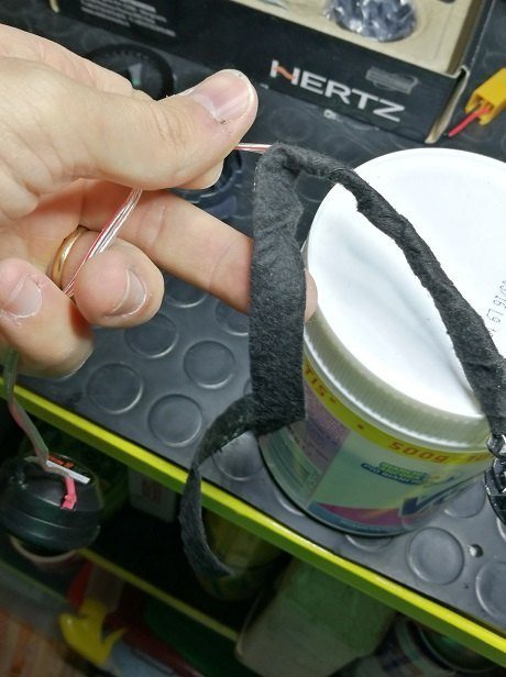

Saldiamo quindi il tweeter con il "filtro" scelto già applicato in precedenza
e rivestiamo il tutto con nastro antivibrazione
