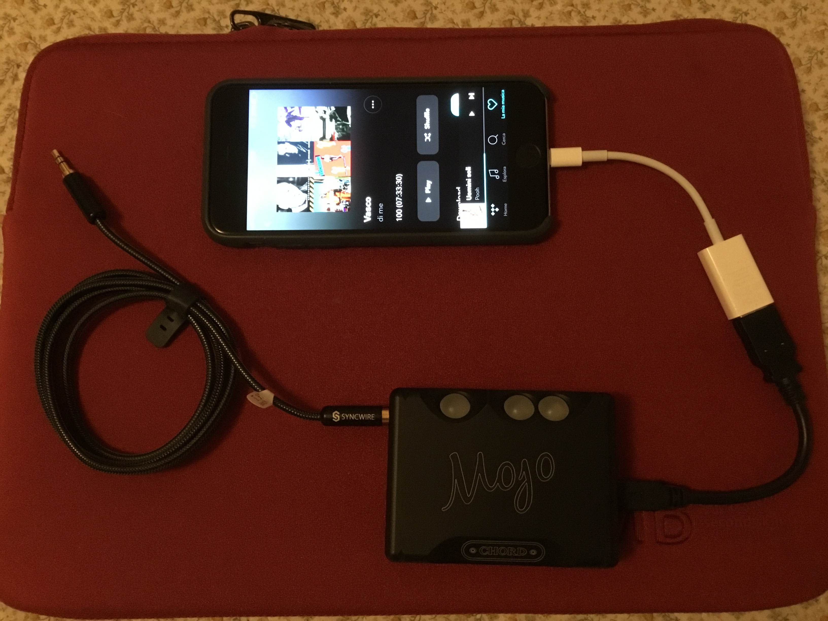

a funzionare funziona, ma secondo me non avvertiresti miglioramenti usando come sorgente il telefono. Forse usando un Fiio collegato in coassiale al dac potrebbe cambiare qualcosa, ma anche in questo caso ho qualche dubbio. a questo punto si potrebbe collegare direttamente il Fiio all'impianto e fare a meno del dac. il problema è sempre lo stesso, se in un dac entra cacca uscirà cacca:D l'altro grosso limite è che la radio di serie non ha ingressi digitali e quindi sei obbligato a entrare in analogico. in questo modo perdi quasi tutti i vantaggi di avere una sorgente ad alta risoluzione
se ne avessi la possibilità una prova la farei, purtroppo io non ho un dac e non ho un Fiio:(
Fatta la prova: usando il MoJo e i cavi corretti l'iPhone esce in digitale, saltando il suo DAC interno, con "soli" (ironico...) 44.1 kHz (lo so di sicuro perché la sfera on-off del MoJo si colora di rosso - con il Galaxy a 192kHz, blu) anche se Tidal salva i download (e va in streaming) a 96 kHz.
Una buona "cacca"...:D:p
Ma mi si dice che distinguere da 44.1 in su sia fuffaware...
Mah...
Comunque: via aux si sente molto bene ma "diverso" da prima e devo ancora abituarmici per capire realmente cosa c'è di diverso. Di sicuro aumentano sia il volume sia la resa dei bassi ma non altrettanto la chiarezza cristallina degli alti.
Work in progress! Domani provo col Galaxy e tutti i 96 kHz di Tidal. O salvo un DSD...
DAC Chord Mojo, il piacere dell'ascolto - AF Digitale
Nell'articolo manca di dire una cosa importante: il MoJo è un Amp-DAC e non solo DAC.
PS
Farci stare tutto l'accrocchio (in foto) nel tunnel centrale è un bel casino!
E poi devi cambiare brano dal telefono-riproduttore. Ma provare è troppo divertente!
