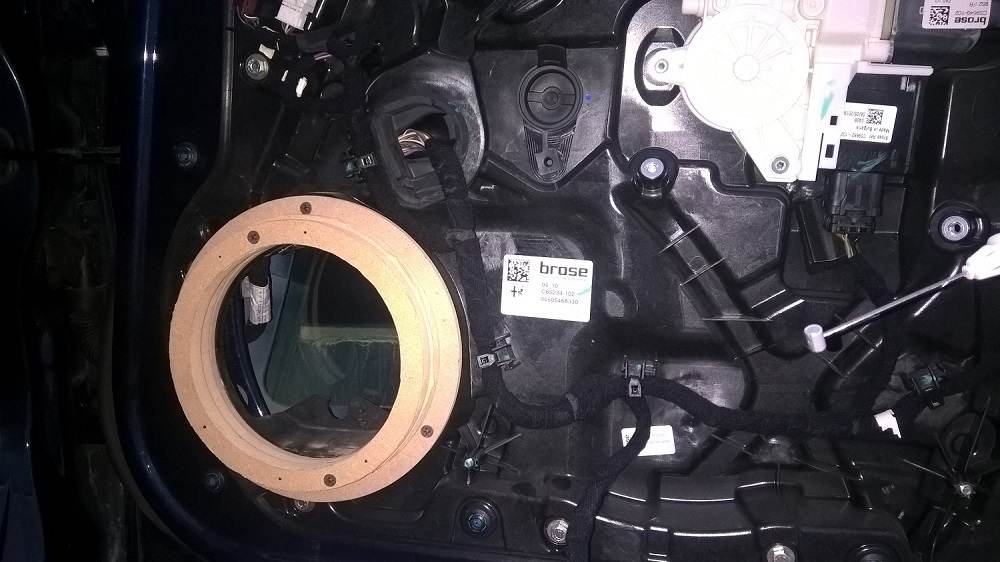

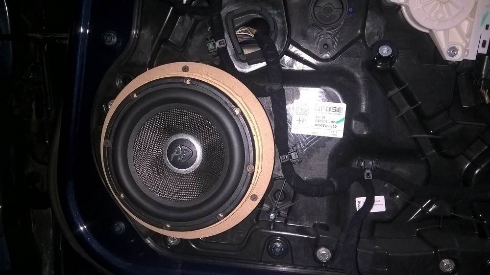

Stamattina ho provato gli adattatori che ho costruito per i woofer, ho fatto qualche foto. Gli adattatori sono ancora da finire, mi manca da fresare l'interno dell'anello (dove appoggia il woofer) e sagomare la base come l'adattatore phonocar. Intanto ho fatto una prova del montaggio e la precisione è millimetrica, entrano perfettamente e il woofer non tocca il vetro:)
per farlo ho usato tre anelli di dimensioni differenti; in tutto l'adattatore è spesso 26mm. ovviamente ho usato macchine cnc, è impensabile farli così precisi a mano.
