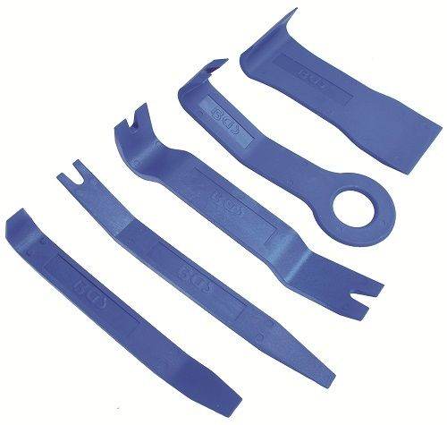

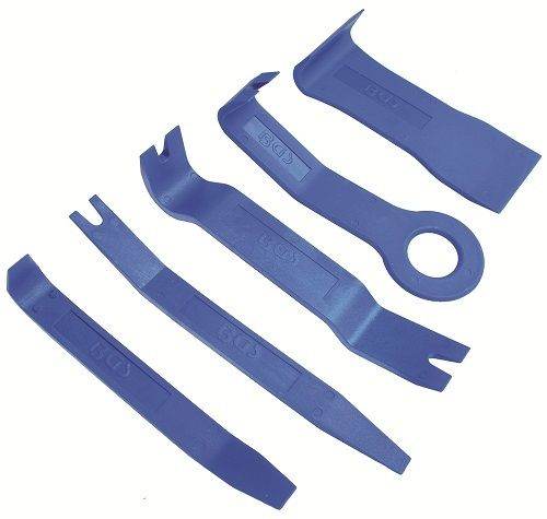

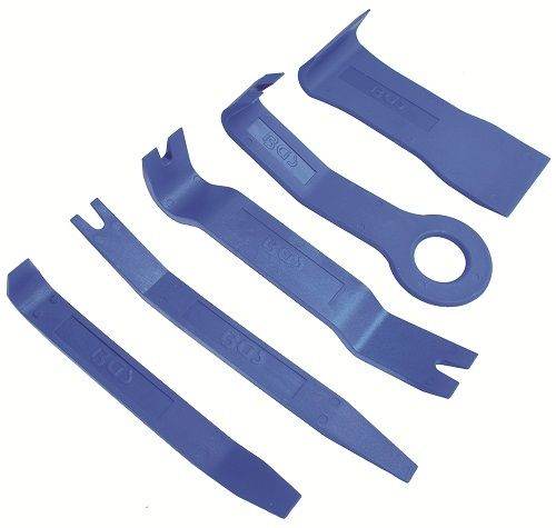

Io ho questi attrezzi, che in effetti mi sono serviti per togliere il blocco alza finestrini (però un paio delle mollette di fermo si sono piegate e le ho dovute raddrizzare, forse non l'ho tolto nel modo giusto). Però si sono dimostrati un po' deboli per togliere la griglia del tweeter. Sono quelli che chiami "porki"?
P.S. Se potessi darmi un'indicazione degli attrezzi che usi tu e dove comprarli, sarebbe cosa gradita.
No guarda per porki intendo proprio che chiamo a raduno un paio di santi[emoji28]
Grazie delle indicazioni.
Visualizza allegato 173074
No guarda per porki intendo proprio che tiro giù un paio di santi[emoji28] comunque si grossomodo quelle sono le leve io ne ho un set della vurt che sono un po' di più e forse più robuste
