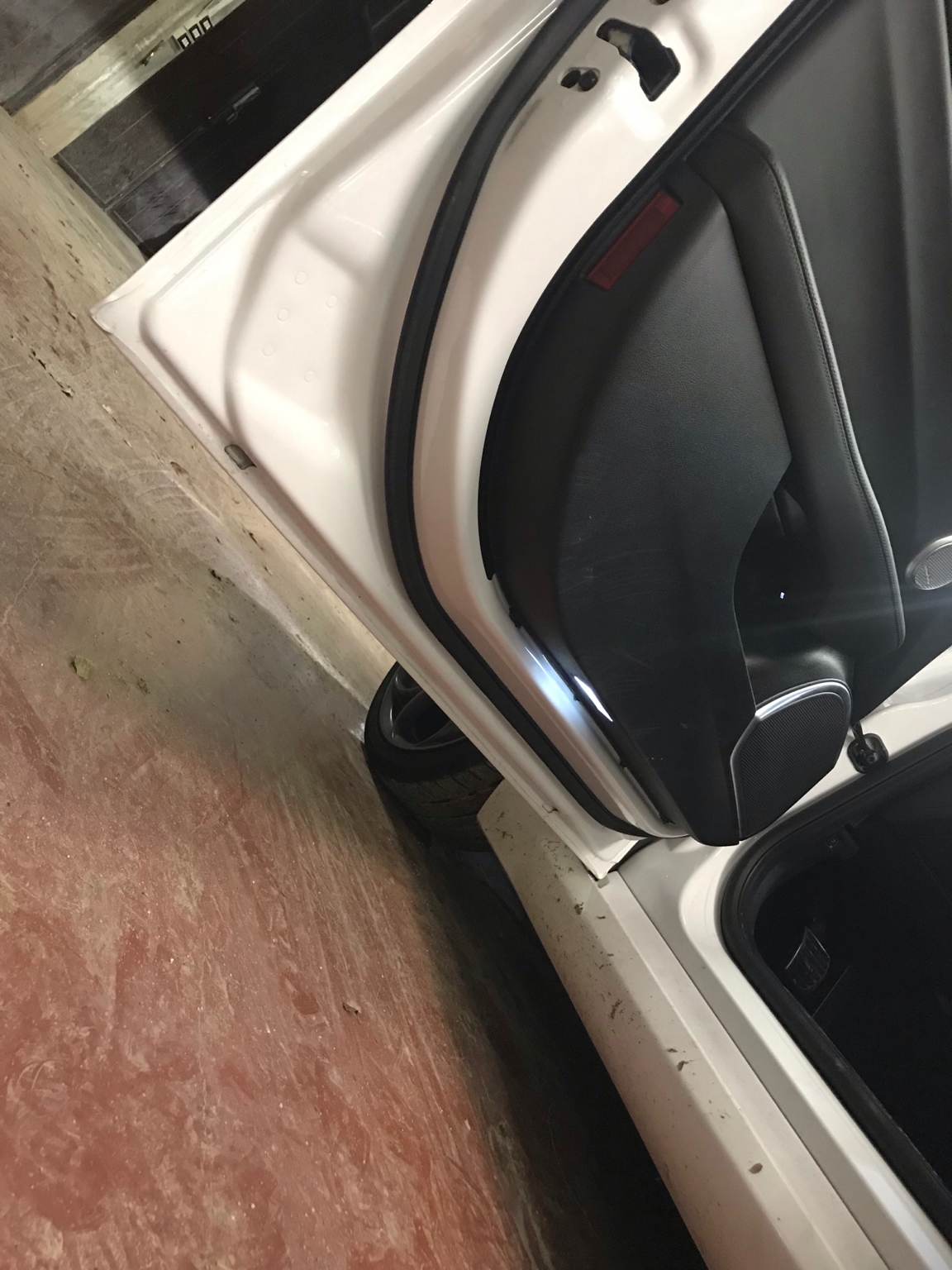

Questa sera senza smontare le portiere sono giunto alla conclusione che gran parte del problema vibrazioni è generato dal panello di plastica che si appoggia all carrozzeria di lamiera. Ho inserito dei pezzettini di gomma (tipo camera d’aria delle bici) tra la plastica e la lamiera e le vibrazioni sono diminuite un sacco.
Come impianto ho l’Harman Kardon.
Spero possa servire a qualcuno
