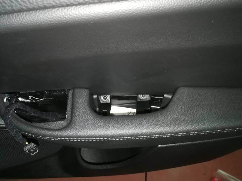

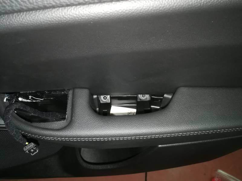

Oggi ho sostituito anche woofer e tweeter delle portiere posteriori. Ho montato (ovviamente) sempre i gli Hertz Uno K 170 come nelle anteriori
Il Suono è ulteriormente migliorato e non sarà l' harman kardon, ma posso dirmi soddisfatto.
Gli anelli adattatori forniti a corredo dei tweeter, con una piccola modifica permettono un inserimento molto stabile nelle sedi dei tweeter originali.
Consiglio per chi si volesse cimentare nell'impresa. Per lo smontaggio ho seguito la falsariga dei post di Nabucodonosor relativi allo smontaggio dei pannelli delle portiere anteriori, ma in realtà le posteriori sono diverse: per queste non c'è bisogno di togliere il catarifrangente rosso e neppure il comando dell'alzacristallo. Le uniche viti da smontare sono 3 torsen: una, come nel pannello anteriore, sotto alla placca dietro alla maniglia apriportiera e altre due sotto alla basetta della presa del bracciolo.
Nella foto si vede che ho smontato anche il comando dell'alzacristallo, ma non serve perchè non ci sono viti nascoste.
