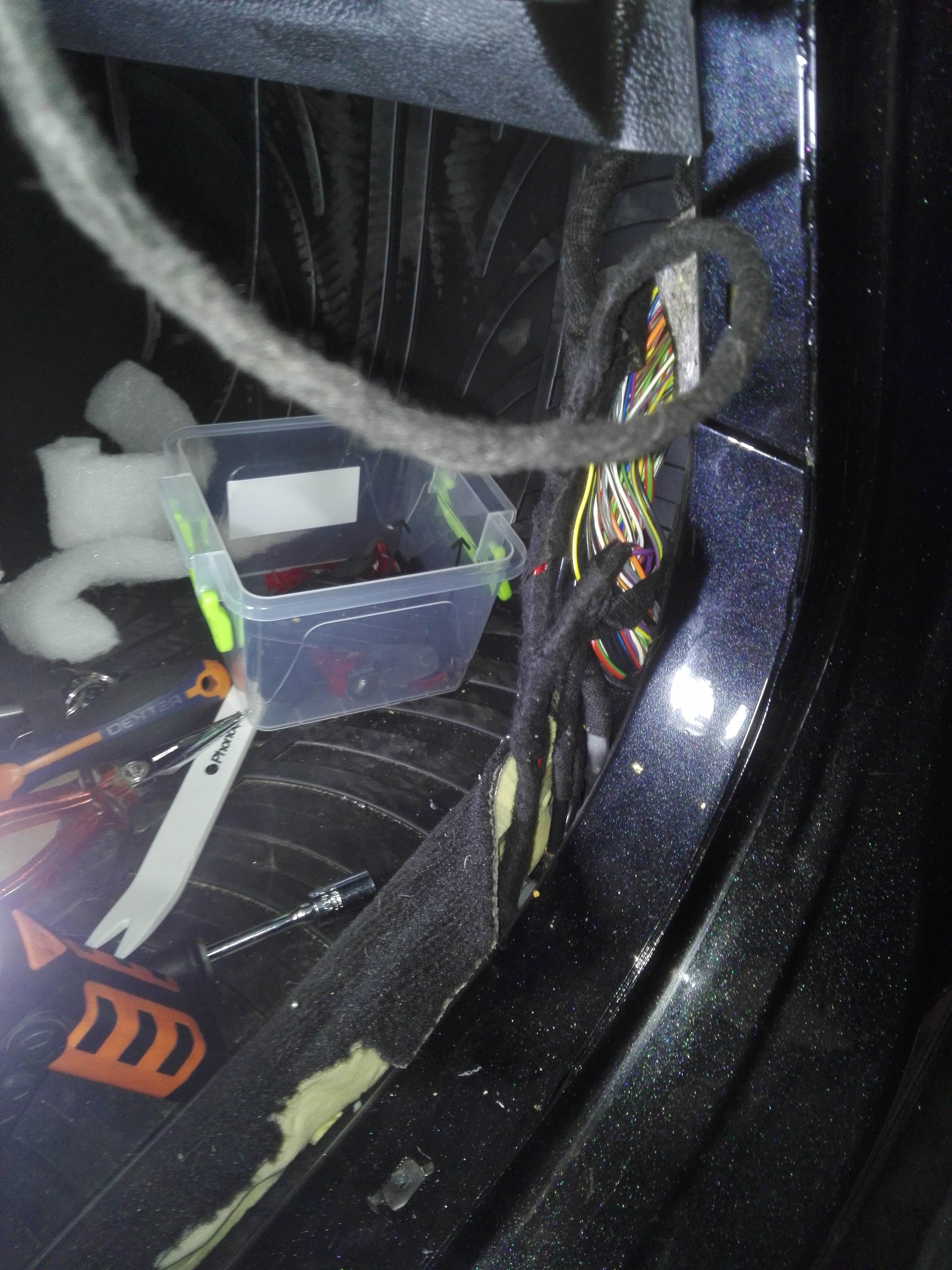

Ciao, mi sto commentando anch'io nell'amplificazione delle casse anteriori / posteriori se non vi "terrorizza" l'idea vi consiglio di intercettare le casse vicino al connettore porta

Grandissimo! Era proprio quello che volevo fare per non smontare mezza auto!
Hai per caso i colori relativi ai vari diffusori? Perchè momentaneamente vorrei installare solo il subwoofer, quindi mi basterebbe sapere il colore dei cavi che vanno su uno dei due woofer posteriori...

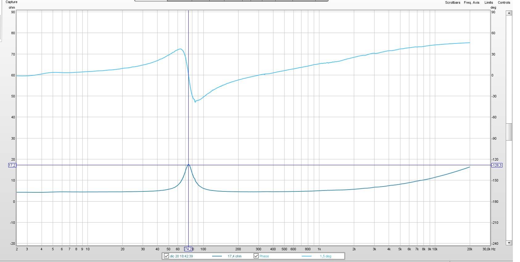

Oggi sono andato avanti con i lavori e finalmente ho sostituito i woofer.
Visto che ho smontato gli altoparlanti ho misurato uno dei woofer di serie. non so se può servire a qualcuno ma i dati che ho ricavato sono:
RE 4,33 ohm
fS 74,4 Hz
f3 2.680Hz
QMS 5,979
QES 1,976
QTS 1,485
LE (f3) 0,182mH
ho allegato il grafico della curva di impedenza e fase.

Che altoparlanti hai montato?
i woofer li ho sostituiti con degli ad vipera f6. domani o sabato dovrei riuscire a montare anche i medi e tweeter.
i tweeter di serie verranno rimpiazzati da degli ad mm1, i medi sono degli audison th3. il sub è un audison av12, l'ho già montato e aspetta solo di ricevere un pò di corrente:p ovviamente il tutto è amplificato, dell'impianto di serie resta solo la sorgente

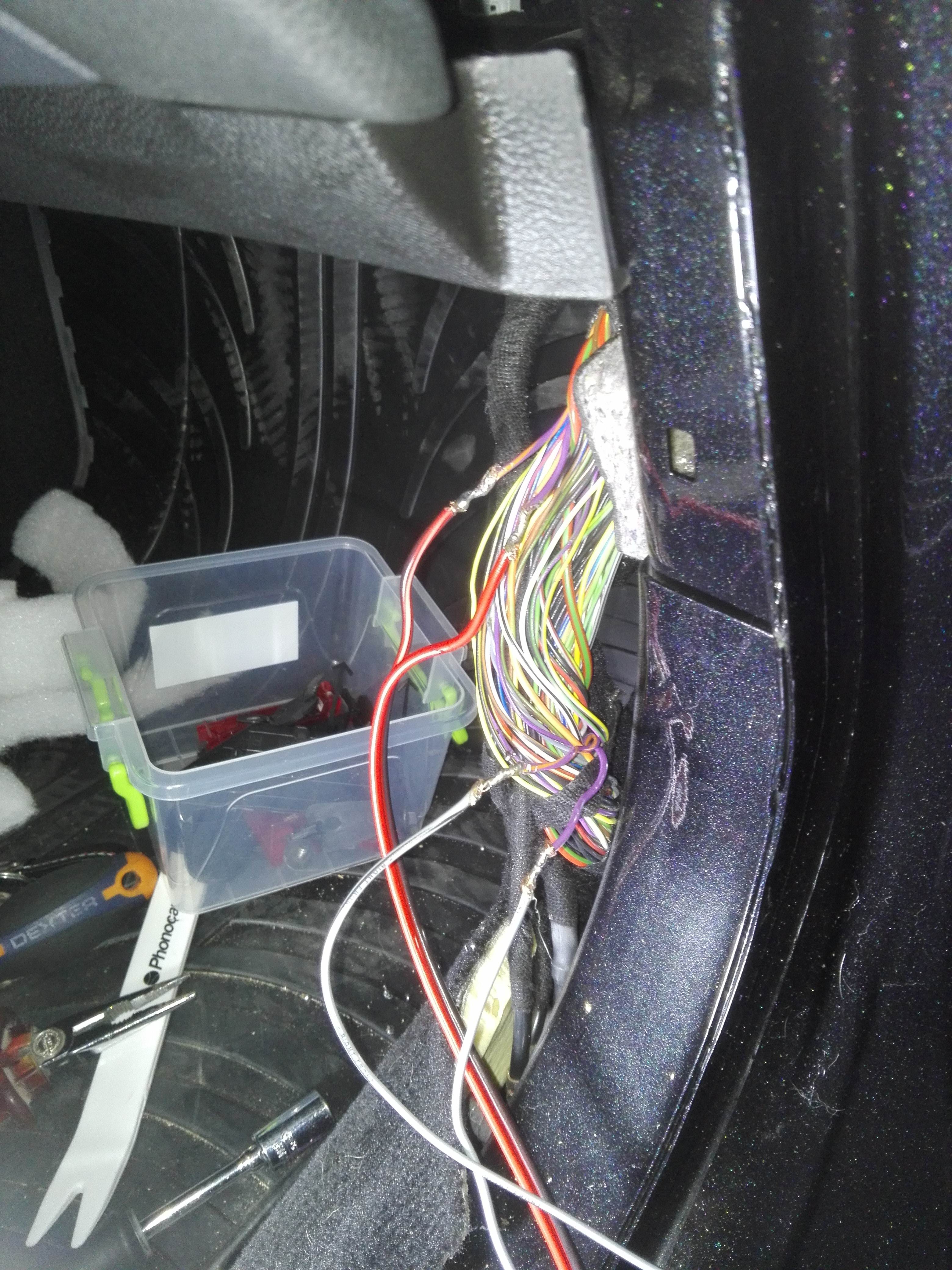

In teoria quello che dici è sacrosanto, ma personalmente preferisco smontare il meno possibile per evitare "problemi imprevedibili" ... comunque basta lavorare con cura

Confermo, tra l'altro su una macchina di nuova generazione è un vero e proprio parto. Tra progetto, misure e installazione non saprei dire quante ore di lavoro ci sto dedicando. Spero che il risultato sarà secondo le aspettative:) man mano che procedo aggiorno la situazione
