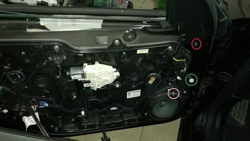

Si scastra poi tirando dal lato basso sinistro, per capirsi dove era tenuto dalla vite sotto il catadiotro e poi si procede dalla parte bassa fino alla cassa e poi a salire. Con il finestrino poi abbassato del tutto si procede con un movimento rotatorio in senso orario a salire sfilando la lama pulisci vetro e il risultato è:
Visualizza allegato 152615
In rosso ho cerchiato gli incastri femmina che per limitare le vibrazioni sono con guarnizioni di gomma come potete veder

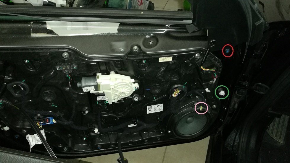

Visualizza allegato 152616
Per mio errore non avevo staccato tutti gli incastri (cerchiato in verde), ma ruotando il pannello si è sfilato senza rompersi (per fortuna)

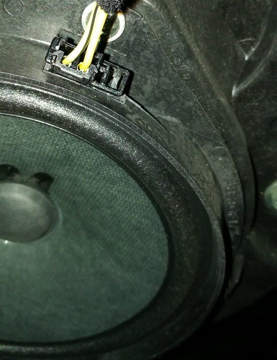

Visualizza allegato 152617
In rosa lo zoom dell'attacco del sub da 165
