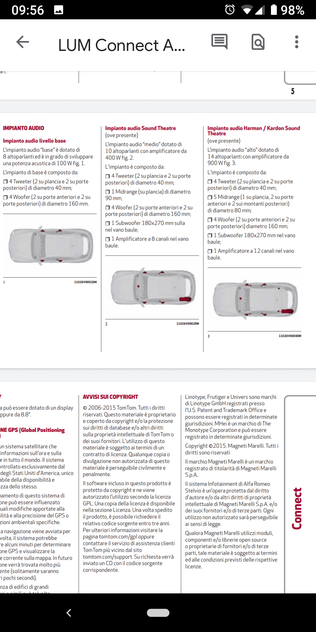

Salve, vorrei installare un sub al posto del tappo nella cappelliera. Mi chiedevo se è una cosa troppo complicata o no, e nel caso dove dovrei agganciarmi per il segnale e alimentazione? Non mi interessa sostituire altre parti, vorrei mettere solo un sub a riempire quello spazio vuoto e che ovviamente deve essere funzionante e se possibile con qualche prestazione in più nel complesso ( che almeno si sentano i bassi ) grazie
Io ho aggiunto un dsp amplificato compatto, potresti utilizzare un dispositivo simile al mio (match 5 dsp) senza sostituire le casse ori e aggiungere semplicemente un sub in cappelliera. Qualche pagina indietro avevo messo il modello che ho utilizzato (Gladen M08 FREE AIR) con un adattatore autocostruito, dovrei aver postato anche lo schema. Di sicuro ci sono altri dsp a costi differenti, ma devi fare una ricerca.
