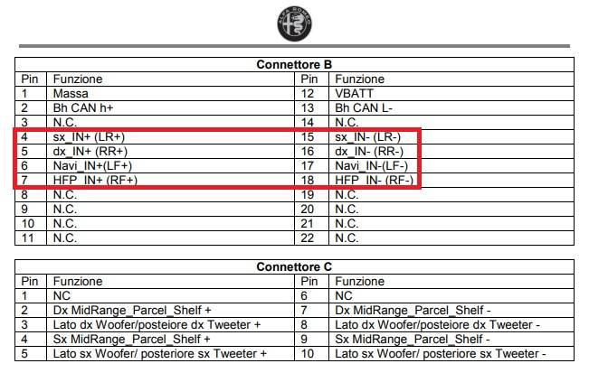

Da un occhio qui,
Pdf Schema tecnico sistema Nav e Radio Alfa Giulia
sembrerebbe proprio che il modulo centrale sia lo stesso per tutti gli impianti audio. È vero che potrebbe avere delle differenze software in base alle quali le uscite audio potrebbero essere state modificate in basso livello negli impianti intermedio è superiore, ma a priori non possiamo esserne certi, anche perché sarebbe stata una complicazione in più per il costruttore
Non ci dovrebbe essere nessun ampli di serie che prende il segnale in basso livello. dallo schema vedo che anche l'ampli harman kardon ha ingressi alto livello.
Penso che l'unico modo per avere un segnale digitale o a basso livello sia aprire il modulo etm e prelevare il segnale prima che venga amplificato. è un lavoraccio e non so quanto ne valga la pena.. potrebbe essere utile per estrarre un segnale digitale e evitare di far convertire il segnale in analogico dalla radio di serie. in questo caso arriva al dsp un segnale digitale "pulito".
Non ha senso se si preleva un segnale analogico dalla sorgente, la conversione è già stata fatta (male) e non ci sarebbero differenze dal collegamento in alto livello.
Prima di fasciarsi la testa io proverei il collegamento in alto livello, io l'ho fatto e il mio impianto non suona così male.

Ok, quindi l’unica soluzione sarebbe cambiare l’ETM per avere un DAC decente. Giusto per imparare, da dove si vede che l’ampli HK ha ingressi in alto livello?
Guardando il pin-out del connettore dell'ampli HK non vedo ingressi basso livello. Ho segnato in rosso i pin.
Escluderei anche la regolazione via software delle uscite perchè un segnale basso livello avrebbe bisogno di un cavo schermato. un cavo per un segnale ad alto livello no e i cablaggi dovrebbero essere tutti non schermati. ammetto che non so se il cablaggio dell'impianto HK è lo stesso dell'impianto del pack sound.
un altra cosa che mi fa pensare che tutti gli impianti siano collegati in alto livello è che l'etm è sempre lo stesso per tutti gli impianti e guardando i pin-out non vedo uscite a basso livello.
    49.1 KB · Visualizzazioni: 636
