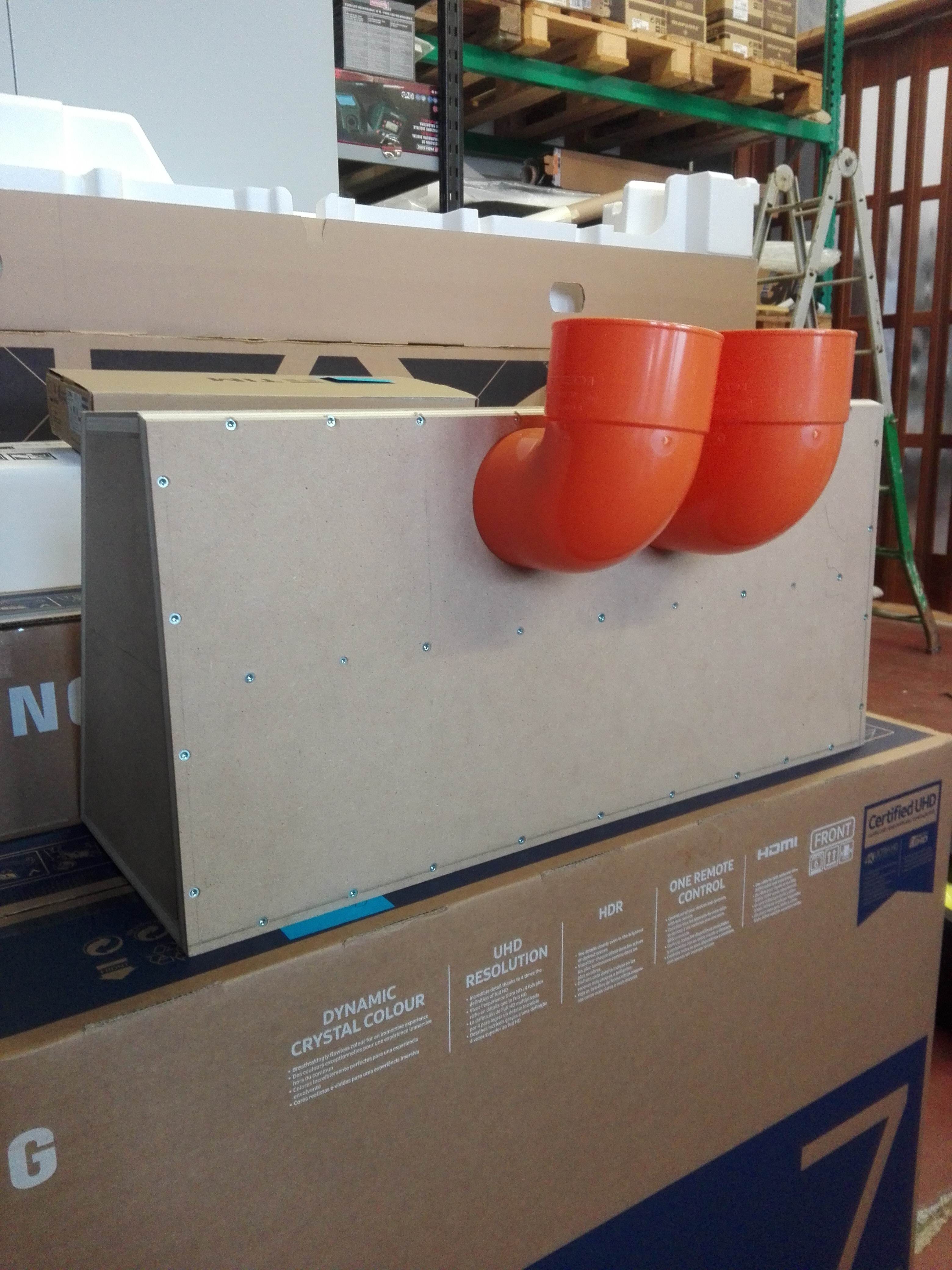

Prototipo sub custom made
    1.1 MB · Visualizzazioni: 511
    637.5 KB · Visualizzazioni: 488

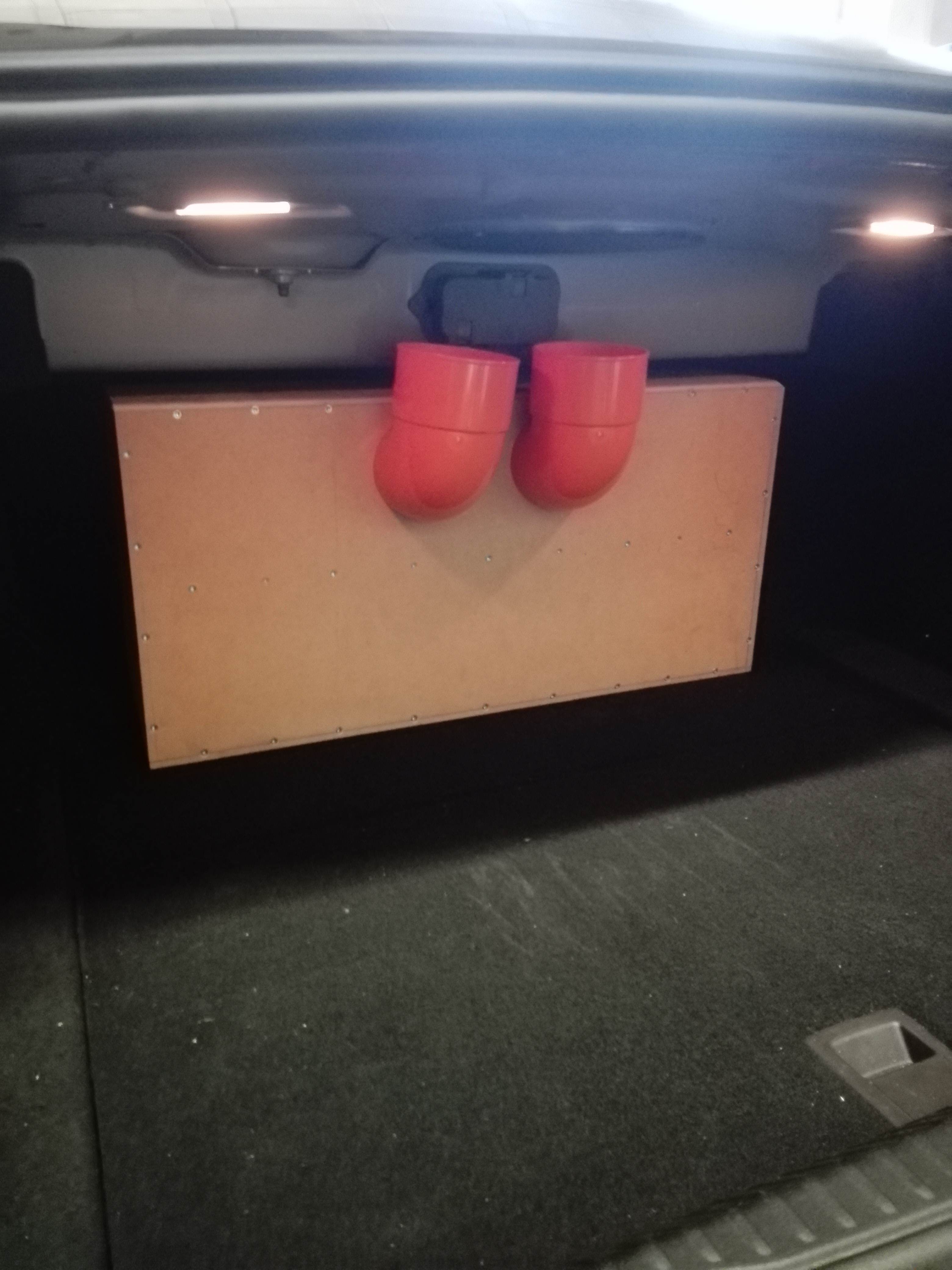

per il box del sub ho fatto circa la stessa cosa, mi manca solo la finitura..
Bello il box ma esteticamente i reflex sono un pugno nell'occhio, io farei o un singolo reflex calcolato a dovere e a filo del box o una porta. da quello che mi sembra di capire il box è piuttosto piccolo e per farci entrare i tubi di incasineresti la vita:D ti consiglierei una porta alla base del box.

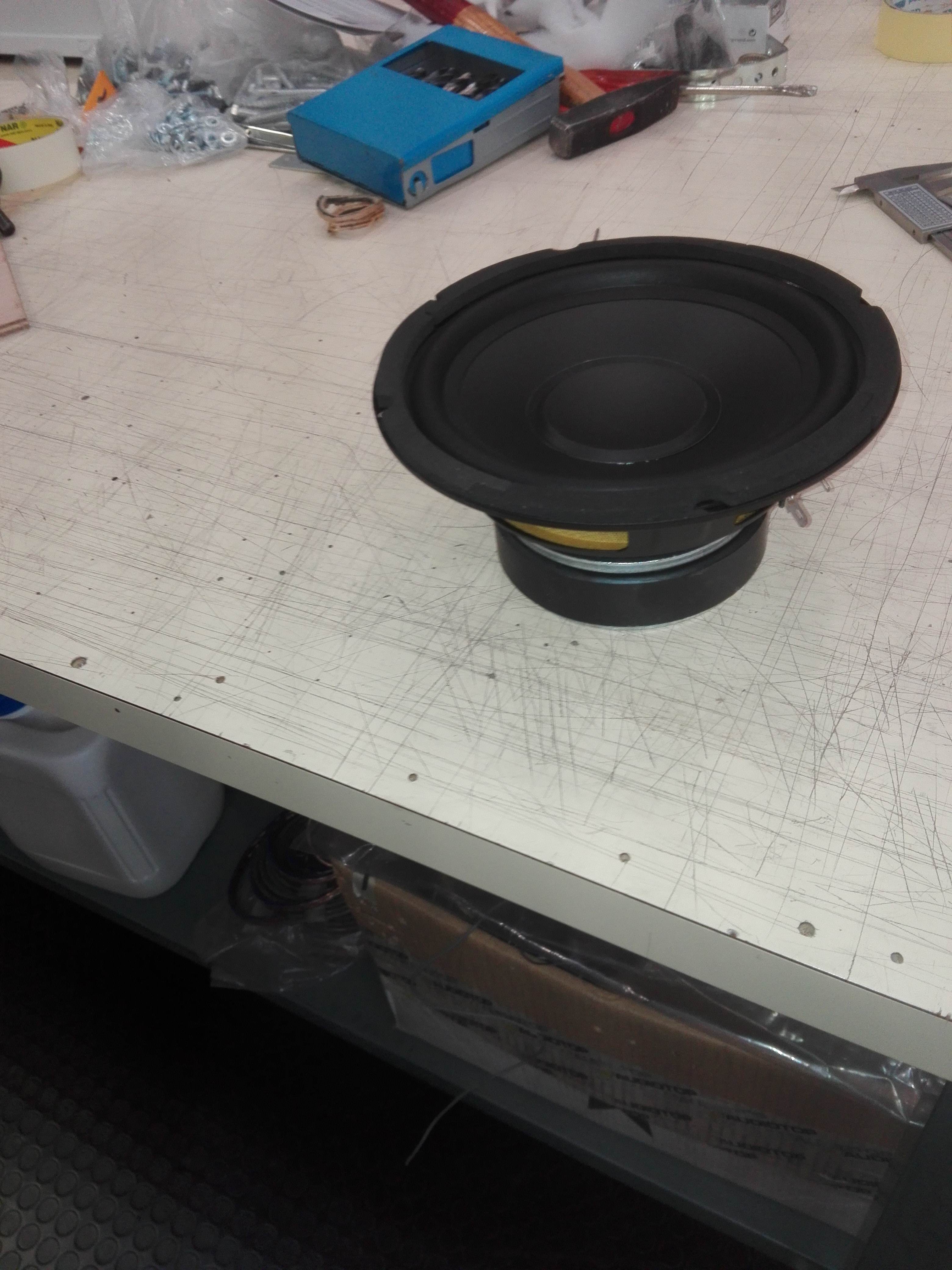

Si si infatti è solo la prima versione ... sono passato a un accordo a porta ... I subwoofer sono 4 165mm di derivazione home cinema
