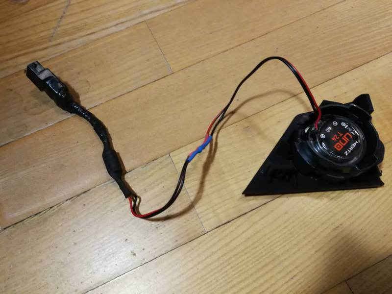

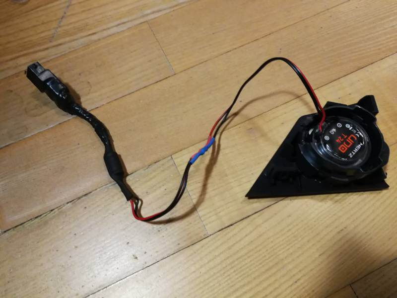

Il tweeter della Hertz inoltra é fornito con un condensatore in serie come filtro passa alto. Mi pare che tu lo abbia montato senza. Lo devo tenere?
Questi sono quelli che ho comprato io. Per la Mito, ma adatti anche per Giulia.

Il condensatore l'ho lasciato (ci vuole). Questa è la foto dove si vede meglio.
