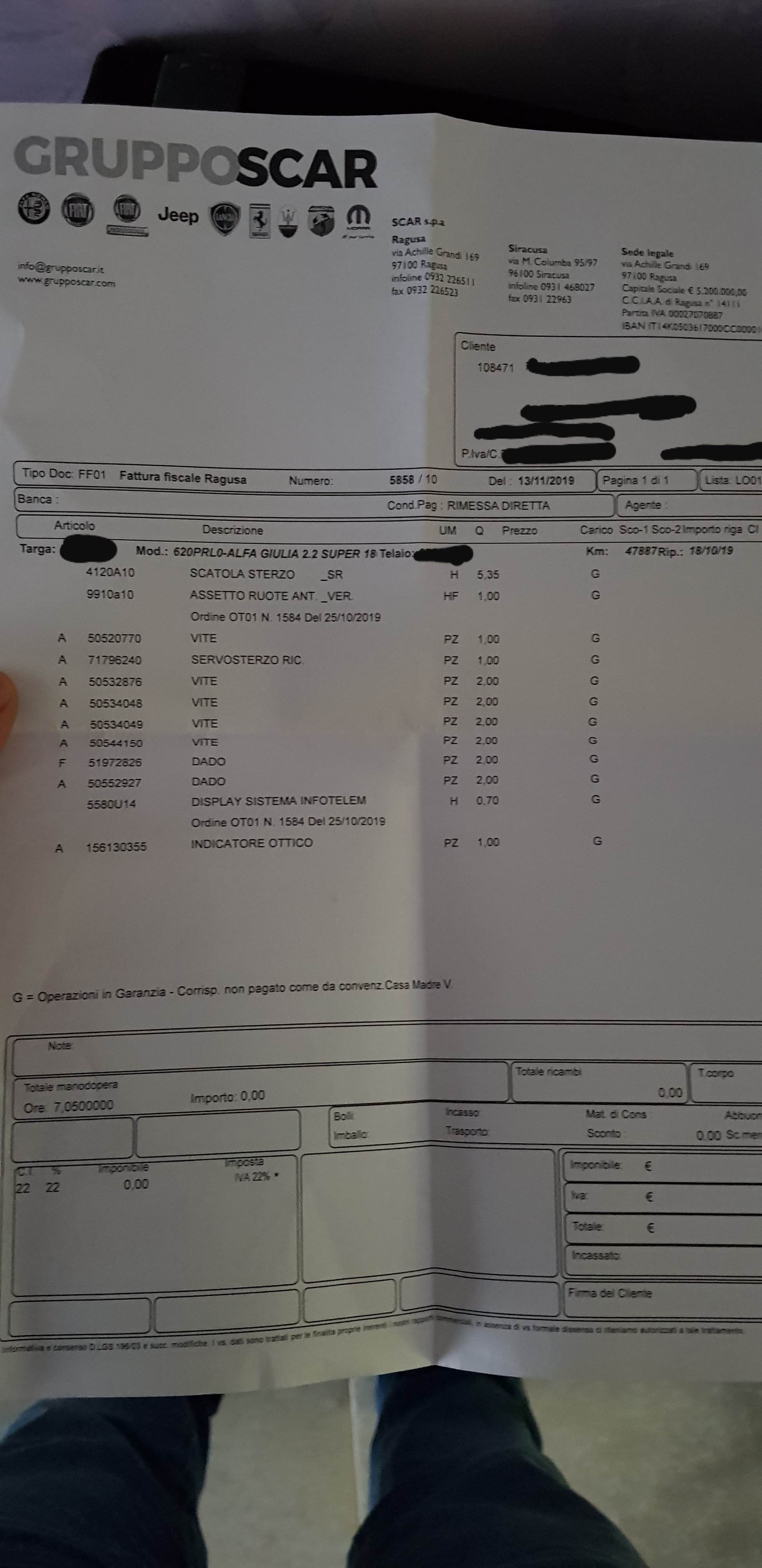

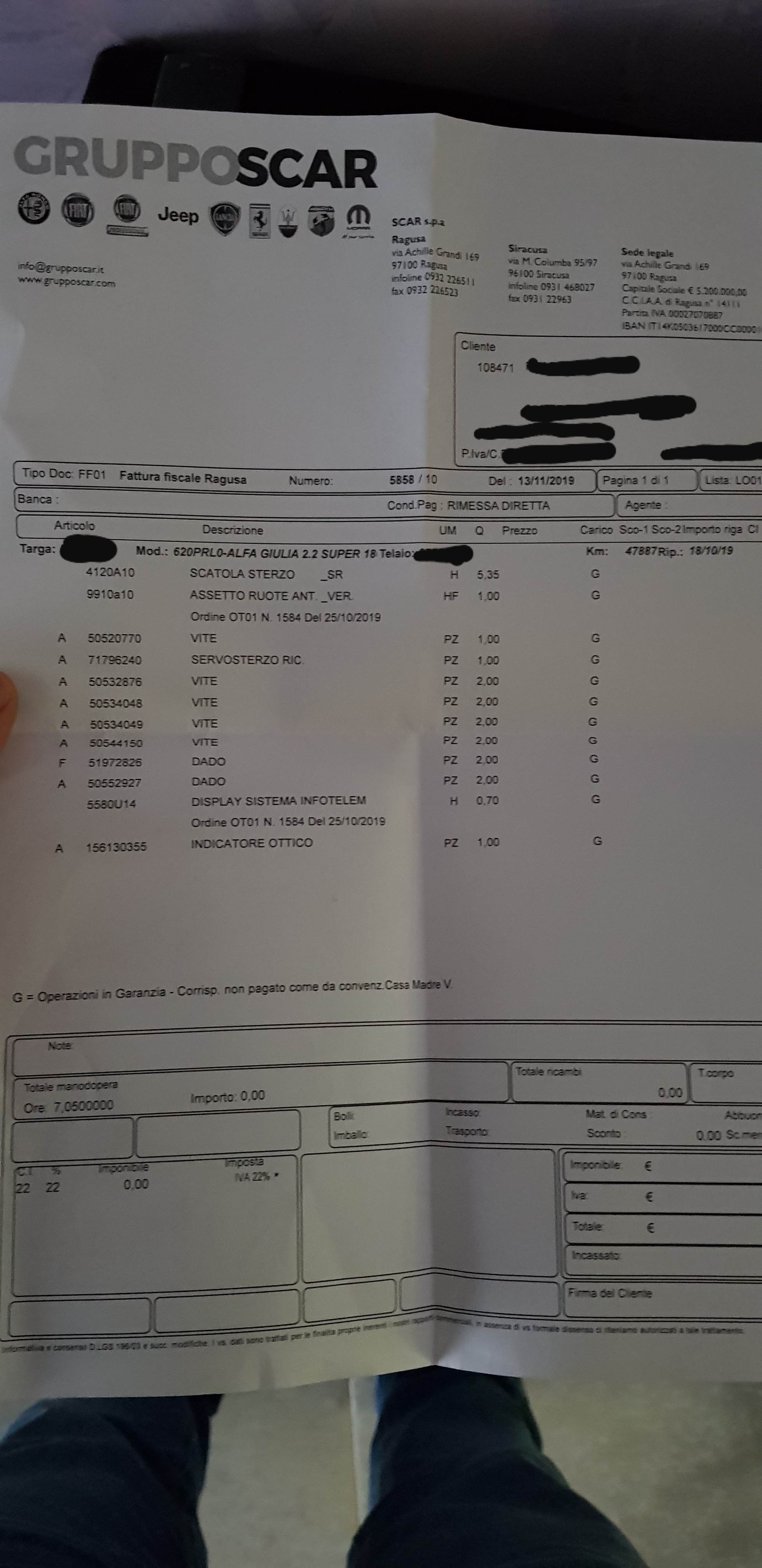

Visualizza allegato 197894
Ecco in effetti ho approfondito dopo aver letto il tuo messaggio. In realtà sono stato tratto d'inganno dal fatto che la voce "display sistema info" è presente mentre l'unità monitor ho scoperto essere l'ultima voce indicata come "indicatore ottico". Penso abbiano cambiato tutto anche se però un codice sulla riga della display è cmq presente anche se su eper non risulta...
guarda ci sta che non ti risulta.A me hanno sostituito il rada 2 mesi fa....e il codice non mi risulta su eper probabilmente perché uso un eper non aggiornato e non attivo...alcuni codici potrebbero essere nuovi e quindi non siamo al passo con i tempi.
cmq fidati hai un monitor nuovo ;-)
