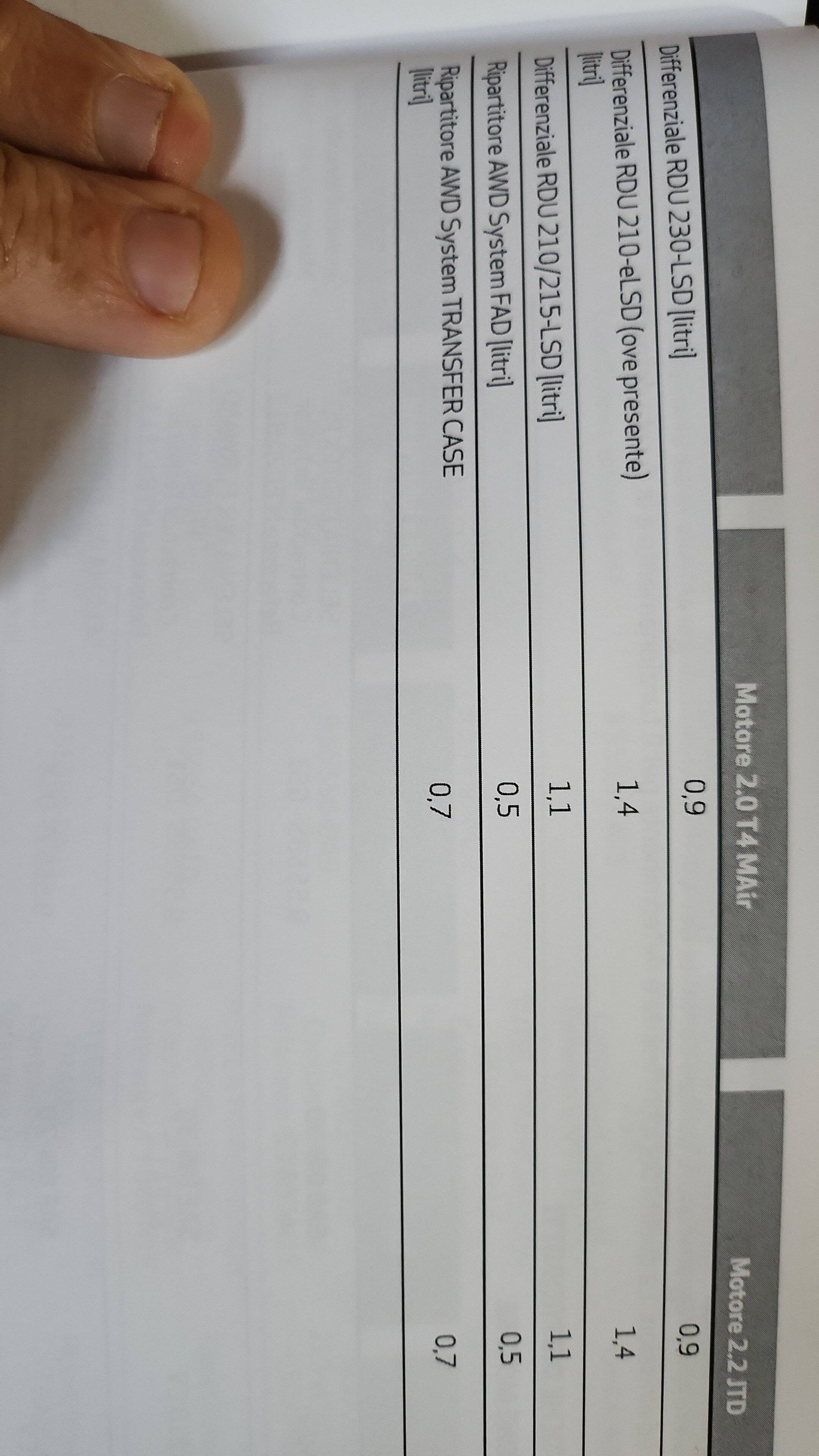

Allora girovagando un pò sono arrivato alla conclusione che il differenziale post ha 1 litro di olio (rdu-230) il ripartitore (non essendo una 4x4 permanente) ha 0.5 litri. Ora mi resta da capire se quel RDU Visualizza allegato 250046210 e-lsd del libretto sia il ripartitore davanti oppure no...Sta macchina è un mistero!
No, nel differenziale posteriore ci vanno 1.1 litri, ho la stessa tua auto e ho sostituito a 100000 km l'olio del differenziale anteriore, del ripartitore e del differenziale posteriore. L'olio che ho tolto dal differenziale posteriore era bello scuro mentre l'olio del ripartitore e del differenziale anteriore erano puliti.

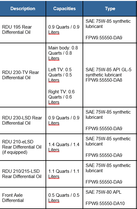

Allora, di sicuro tu non hai il FAD, che sarebbe il Front Axle Disconnect (vedi anche qui: Questions about the correct Gulia/Stelvio (Non- Quad)...). Il differenziale posteriore (RDU, Rear Differential Unit): se hai il cambio automatico prende 1.1 litri, se hai il cambio manuale dovrebbero essere 0.9 litri, quella della QV è il RDU 230-TV.
Sul manuale d'officina non lo riporta infatti (il FAD):
Visualizza allegato 250069Visualizza allegato 250070

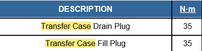

Coppie di serraggio (sono le stesse anche per il differenziale posteriore):
Visualizza allegato 250067

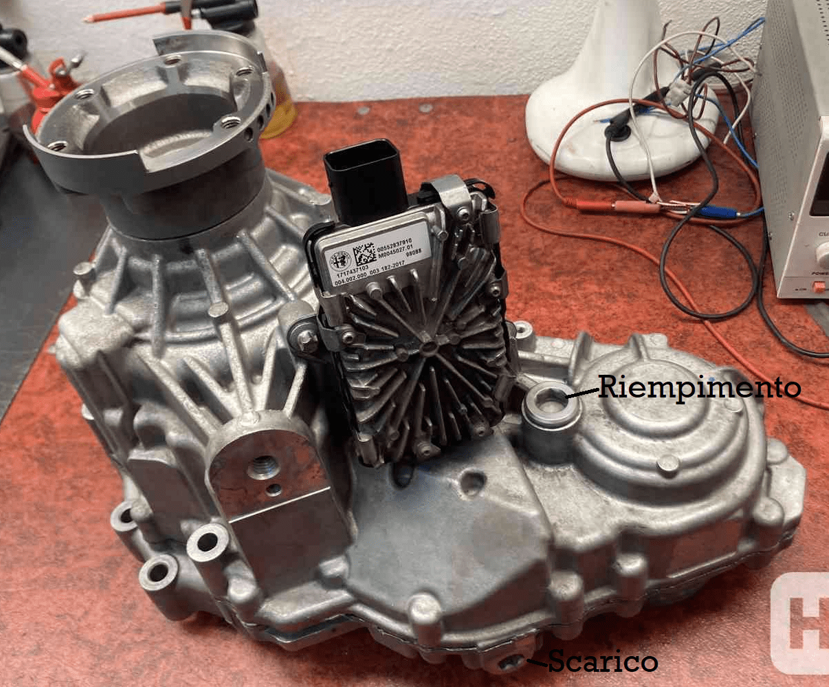

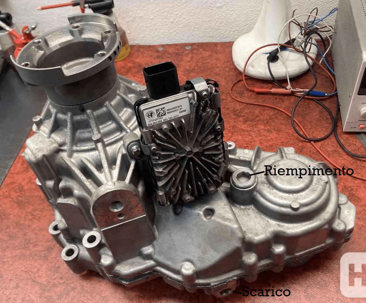

Il foro di inserimento dell'olio è questo (si riempie fino a che non inizia a gocciolare):
Visualizza allegato 250071

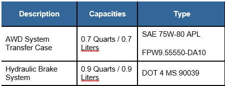

Quindi riepilogo:
Ripartitore 0.7 litri
Differenziale anteriore 0.5 litri
Differenziale posteriore 1.1 litri
Corretto?
no
210 e-lsd è il differenziale posteriore per le auto prive di differenziale autobloccante meccanico e infatti lo simulano con i freni, da qui eletronic-limited slip differential
Quindi in sintesi il FAD sarebbe il differenziale dell'asse anteriore, il tranfer case è il pacchetto di frizioni elettroattuato che collega la trazione all'asse anteriore o libera l'anterire lasciando tutto sul posteriore

No, sono 3 oli diversi.
Differenziale anteriore: SAE 75W80, API GL5, specifica FIAT 9.55550-DA10, quantità 0,5 litri.
Ripartitore centrale: SAE 75W, API GL5, specifica FIAT 9.55550-DA11, quantità 0,7 litri.
Differenziale posteriore: SAE 75W85, specifica FIAT 9.55550-DA9, quantità 1,1 litri con differenziale autobloccante.
