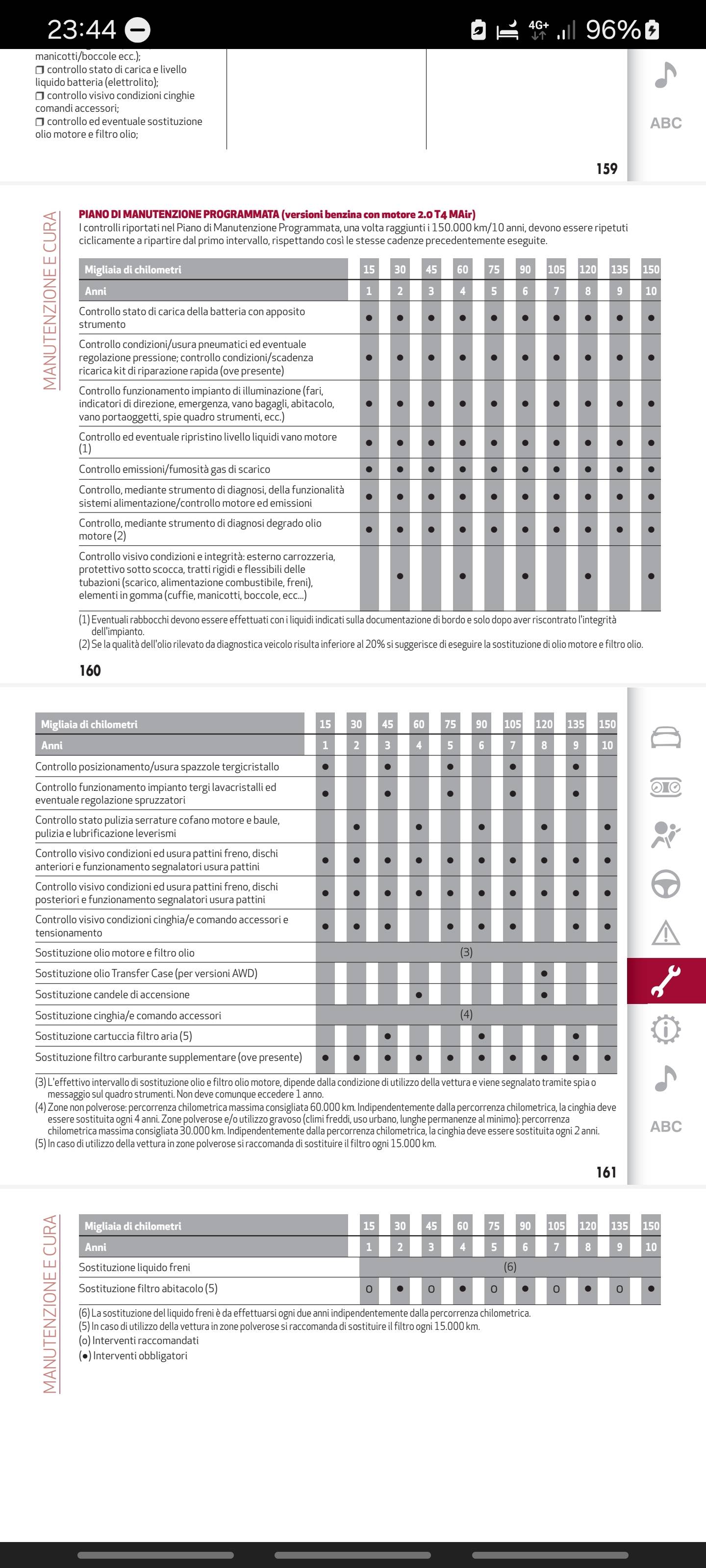

Buonasera e scusate se riesumo il post esattamente dopo un anno. Possiedo una Giulia Veloce 2.0 280cv Q4... Voglio cambiare l'olio del differenziale ma non ho capito quale devo andare a cambiare... Devo cambiare solo l'olio del Transfer Case? Oppure fare tutti e due i cambi (anteriore e posteriore)? Il libretto uso e manutenzione, nella sezione apposita della mia auto, sembra riportare solo il Transfer Case..(vedi foto allegata).. quindi sembra che io debba comprare solo un SAE 75W...Giusto? Lo stesso libretto parla di 0.7 litri... Quindi mi basta comprarne 1 Litro, giusto? Grazie per chi mi aiuterà...
