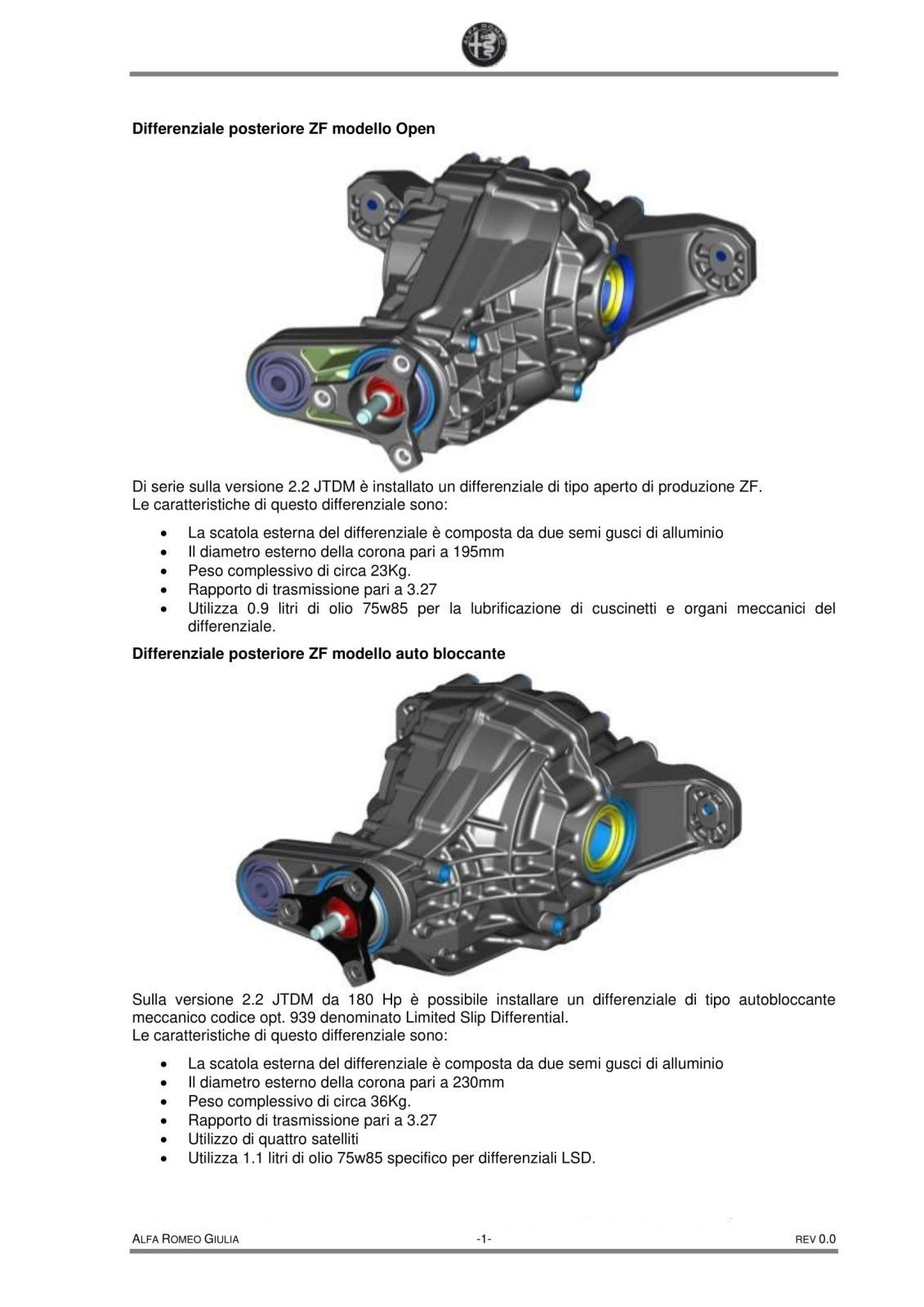

Premesso che la situazione è abbastanza confusa e che eper non aiuta, dalla documentazione tecnica i differenziali posteriori sono solo di due tipi:
Visualizza allegato 161637

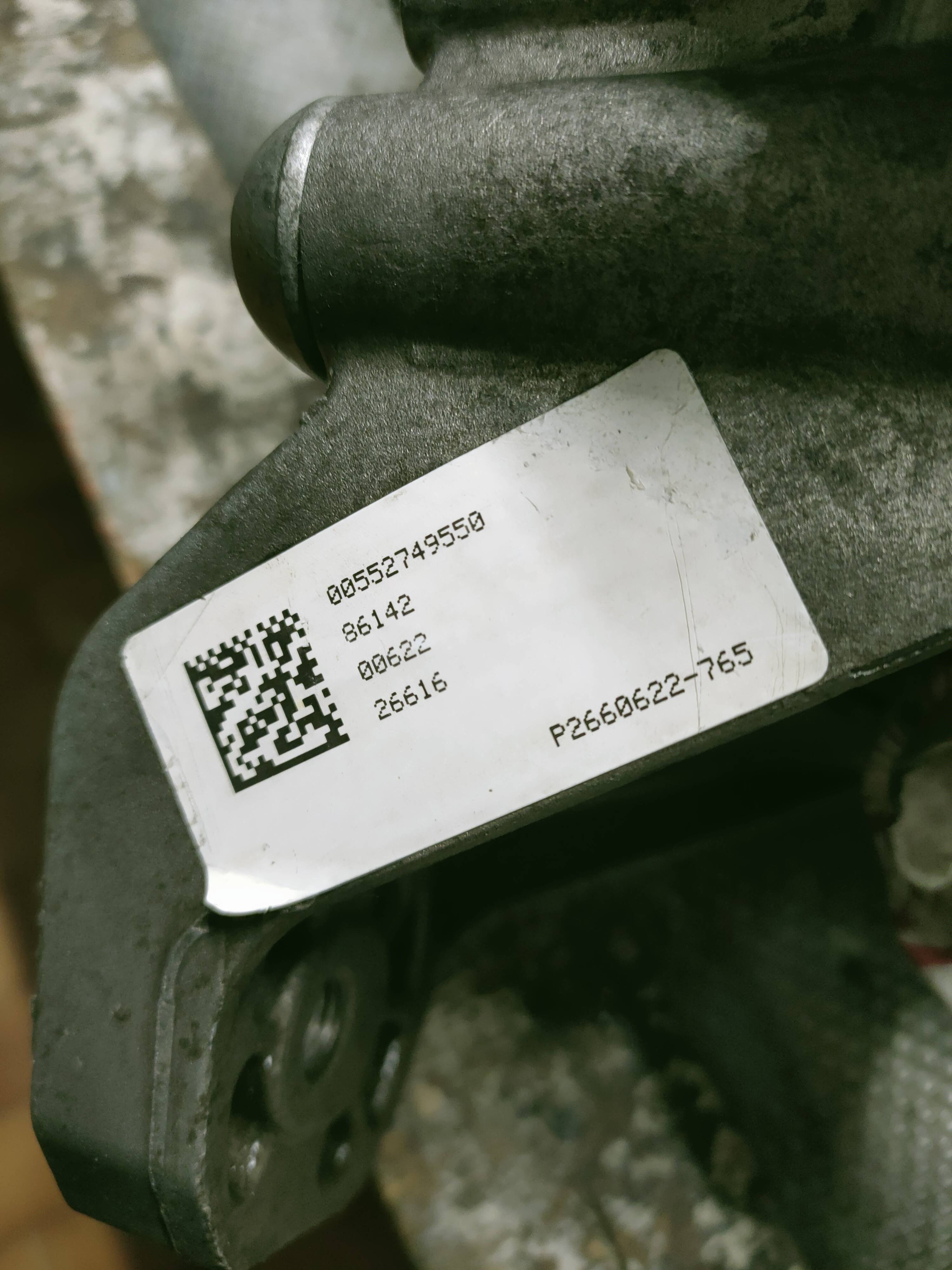

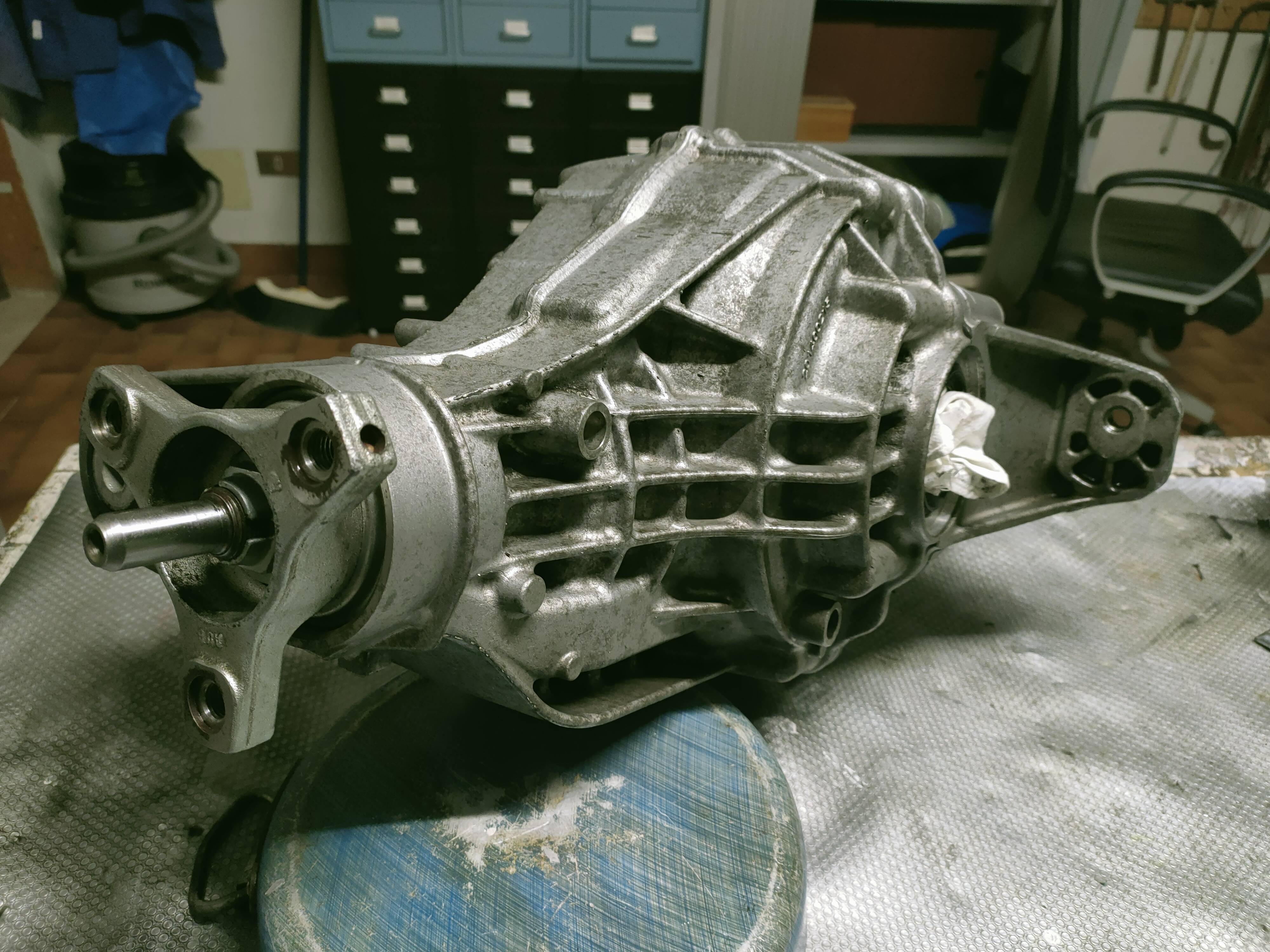

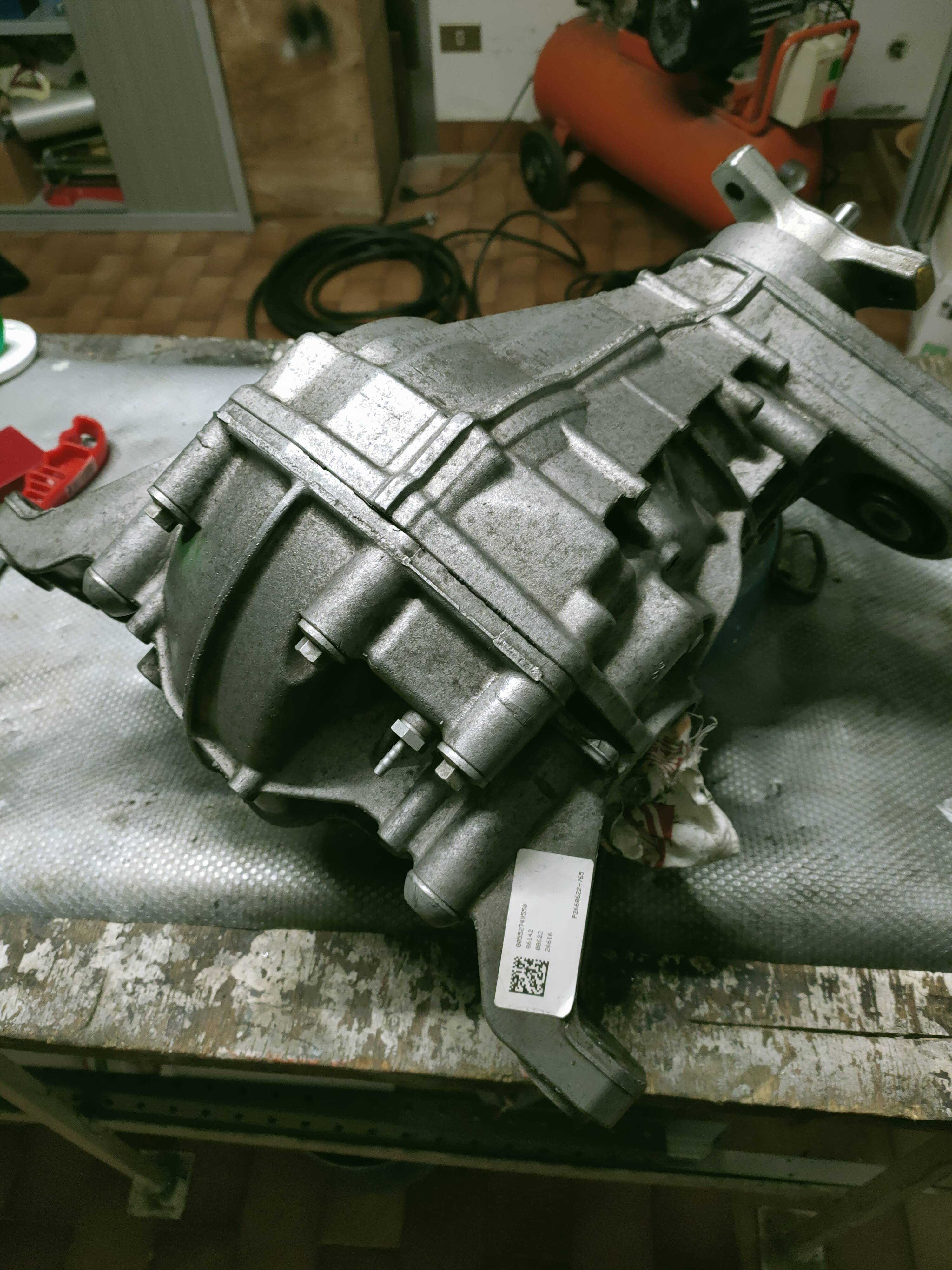

Mi è arrivato il differenziale :)

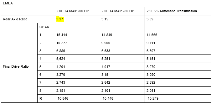

In riferimento a quanto sopra c'è da aggiungere che per le benzina 200CV il differenziale ha lo stesso rapporto finale di trasmissione delle diesel qui sopra:
QUINDI si può usare anche un differenziale diesel. Esteticamente sono identici. Unica cosa non so se nella Stelvio il rapporto sia differente, ma per le Giulia dovrebbe andare benone.
E un buon codice per cercarlo è: 4460410354 o 4460-410-354 che è stampigliato sul case del differenziale stesso (il codice ZF in pratica).
Visualizza allegato 231317
Molto interessante...sul documento che ho io non viene indicato il rapporto del benzina, sicuramente è un documento vecchio
Aggiungo quelli che ho io nel caso fossero utili a qualcuno :
MT6 DIESEL : 2,62
AT8 DIESEL : 3,27
MT6 Q : 3,09
AT8 Q : 3,09

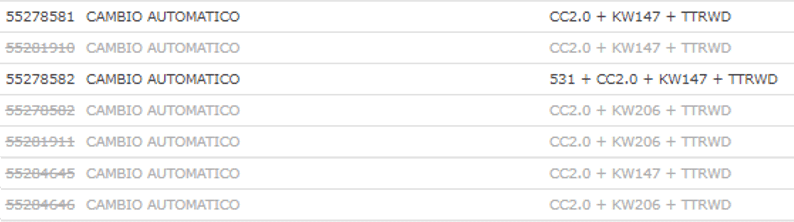

Ora se andiamo a guardare i codici dei cambi vediamo:
(TTRWD è la sola trazione posteriore)
Se fate caso, sia il differenziale autobloccante 52274955 che il cambio 55278582 sono codici validi SIA per auto da 200CV con "bonifico alfa" SIA per le veloce da 280CV.

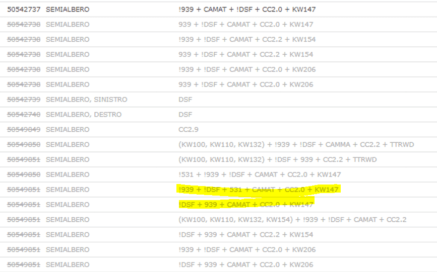

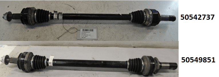

Non solo: i semialberi che monta la mia (controllato con l'etichetta) sono quelli "bonifico alfa", codice 50549851, anche se il keyeper mi dava quelli non rinforzati qui all'inizio. E, guarda caso, i miei li montano tutte le 280CV e per le 200CV le montano o le "bonifico alfa" o quelle col differenziale autobloccante (in giallo):

Tutto come la 280CV RWD: differenziale LSD 55274955, cambio coi rapporti della 280CV 55278582 e semiassi rinforzati 50549851
Per avere la conferma delle conferme dovrei infilarmi sotto l'auto (ma non ci passo) e vedere se il mio differenziale aperto sia il 55275932 (quello aperto della 280CV).
I due errori non sono tanto nel fatto che mi dice che ho sia il differenziale aperto che l'autobloccante, ma nel fatto che quello aperto dovrebbe essere il 55275932 (che porta i semiassi più grossi), e che, nella pagina dei semiassi, non mi dice quelli che effettivamente monto che sono i 50549851 (ripeto, controllato con l'etichetta che hanno sopra), che sono più larghi nella zona dove si attaccano al differenziale:
