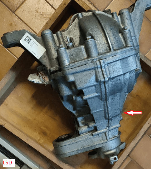

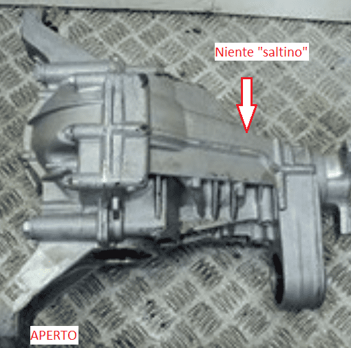

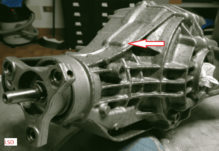

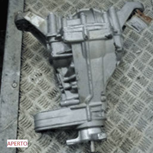

Ti volevo chiedere una cosa, per caso hai fatto (o ti sei fatto fare dall'officina) foto dei due differenziali affiancati? Distinguerli è davvero difficile!
Non è così difficile quello aperto, sul lato superiore non ha il "saltino" che indico sull'LSD con una freccia qui sotto
Visualizza allegato 231826
Visualizza allegato 231828
Visualizza allegato 231827Visualizza allegato 231829
Questo vale per le MT6...le AT8 ce l'hanno tutti col saltino, sia aperto che LSD
Ti ringrazio, però non mi ritrovo, quoto mio post
Intanto primo tentativo fallito, dalla foto mi sembrava quello q2 invece il codice si riferisce a quello normale diesel
552779450​
Ah, ecco!! Infatti il primo contatto che avevo avuto ieri per un ricambio è stato una delusione! Quel differenziale tutte le carte in regola per essere il mio!! Invece mi sono fatto scrivere il codice e non era quello dell'autobloccante! Trovo quindi conferma in quello che dici!

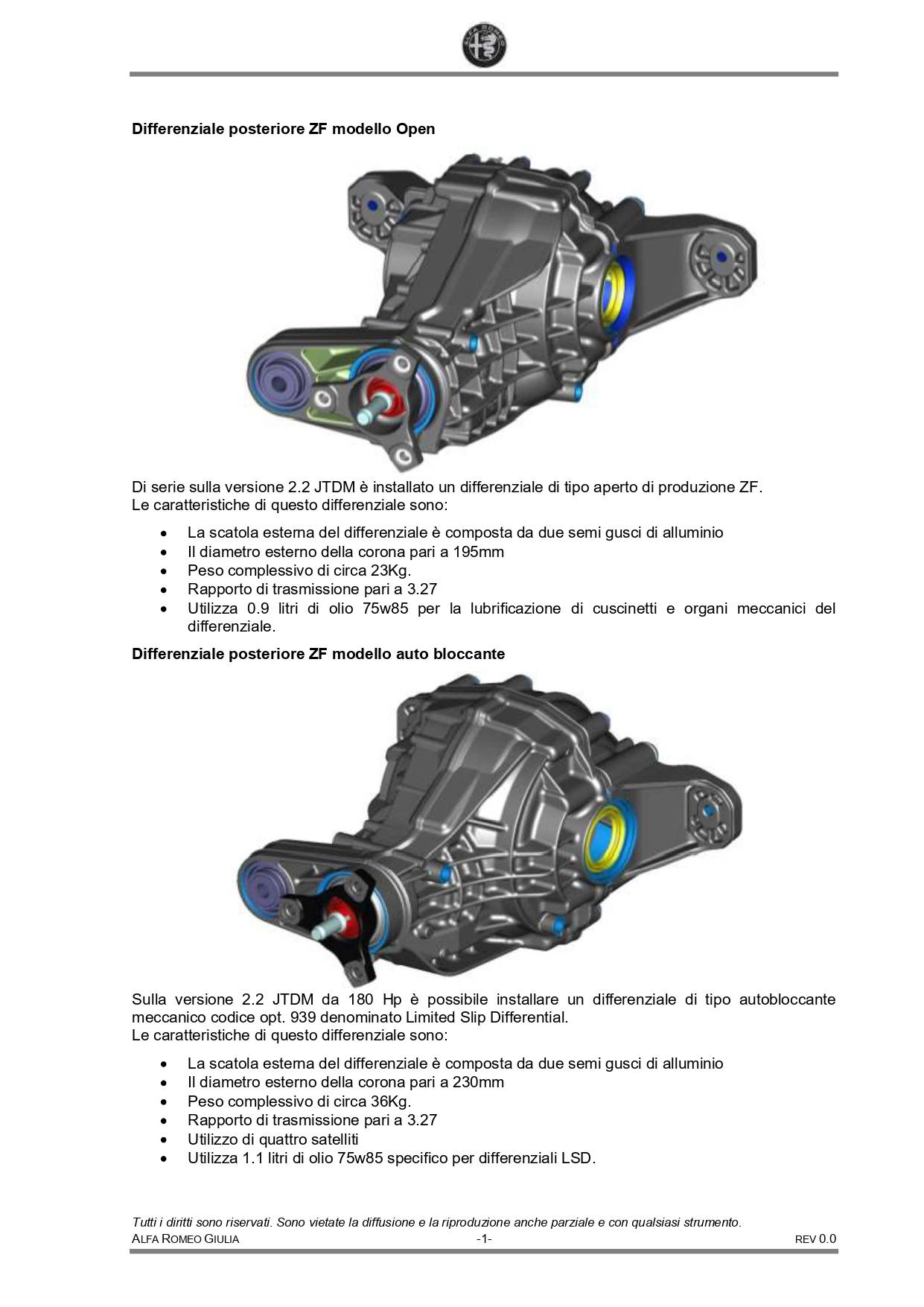

N.B. a questo punto il documento di cui sotto non rispecchia la realtà!!
