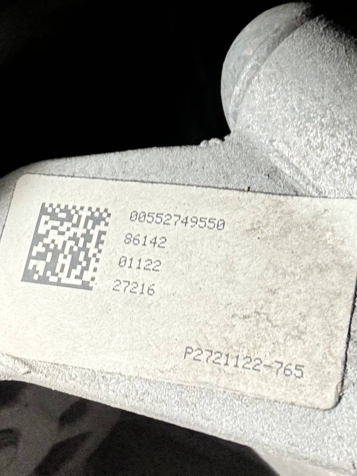

Ho una Giulia 2.0 Super Rosso Alfa di maggio 2017 senza performance pack.
Ho fatto una foto dell'adesivo del differenziale posteriore e mi risulta il seguente codice: 00552749550
Si tratta del differenziale LSD o del differenziale aperto?

È possibile per la Giulia 2.0 RWD portare questo? 1 55274955 MECHANIZM RÓŻNICOWY KW147 + 531 + TTRWD + CAMAT C21999 01
Questo è anche LSD? Come posso esserne certo?
Visualizza allegato 272052

si tratta del differenziale LSD

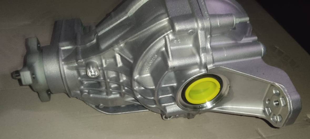

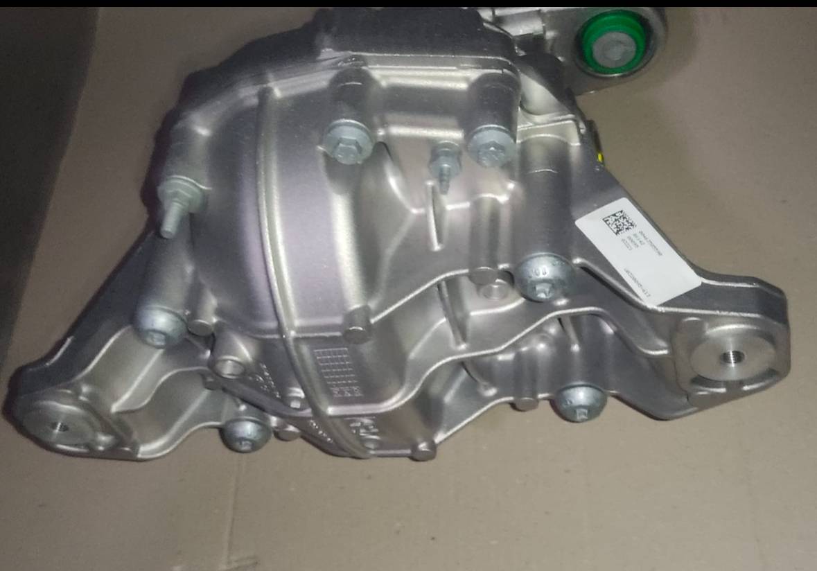

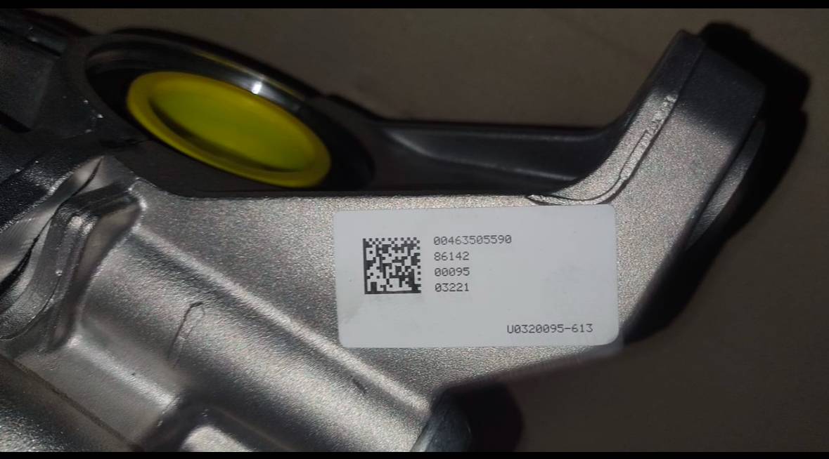

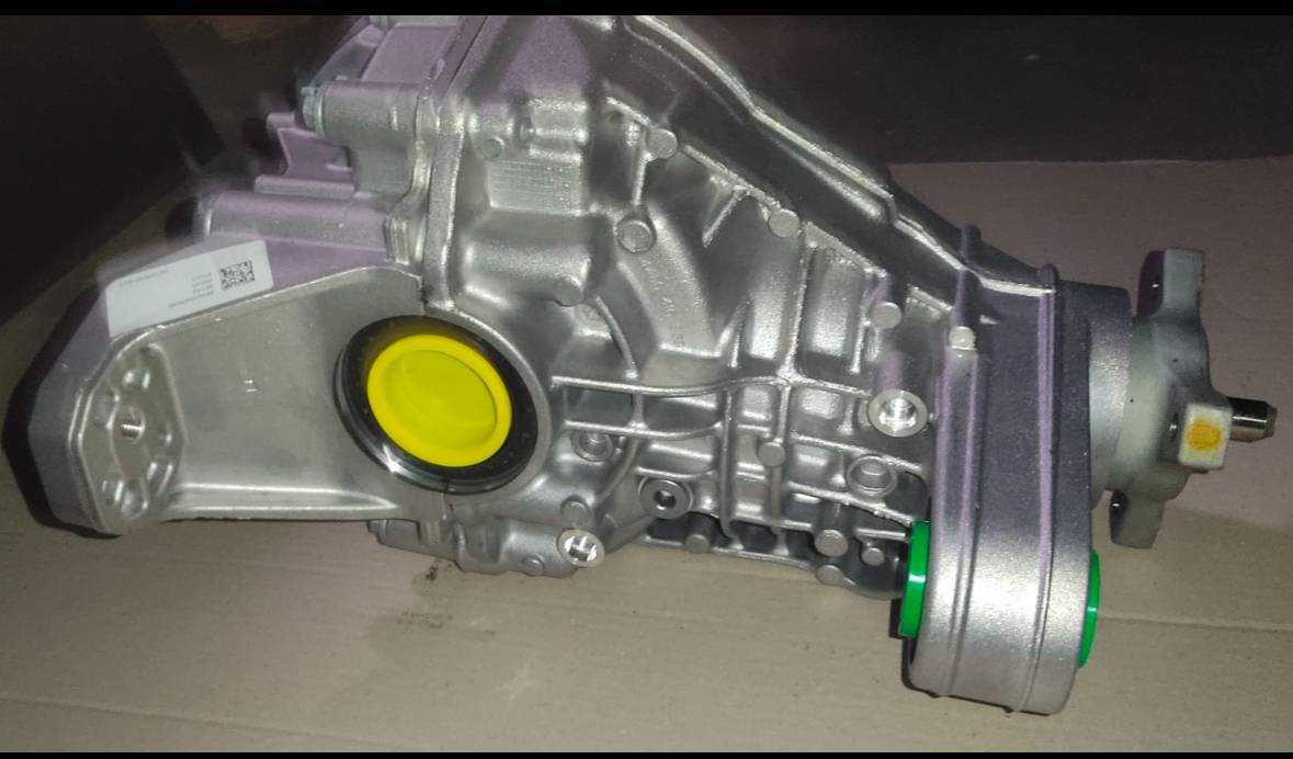

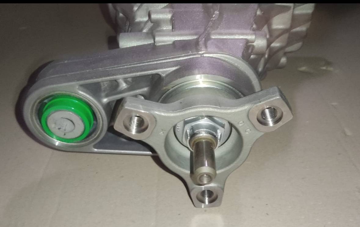

Disponibilità di differenziale Q2 LSD per Giulia 2.0 nuovo.
P/N 46350559
PREZZO…….2050€ più spedizione
Listino € 2660
